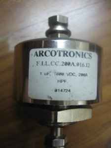

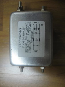

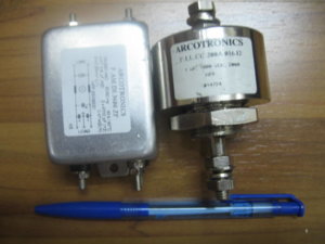

    các bác xem con này của em có lọc nguồn ổn không

    Cục tròn thì em không biết, còn cục vuông thì có thể gắn trước hoặc trong cái ổ cắm điện, chứ không dùng trong Amp đèn được bác ạh.
    Mà cái này bác có lập riêng 1 topic hỏi và các bác kia đã trả lời cho bác rồi mà.
    Cái này thường dùng trong thiết bị công nghiệp.
    Và cuối cùng, giá nó rất rẻ, gắn vào nguồn cũng .... chả giải quyết vấn đề gì. :lol:

    Hình như cục vuông là mạch chuyển đổi chế độ 4 dây thành chế độ hai dây và ngược lại
