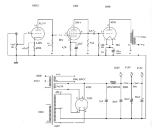

Tìm thấy chủ đề này mừng quá, nhưng đọc hết thì vướng mắc của em vẫn còn nguyên em nhờ các bác chỉ dẫn cho trường hợp cụ thể của em (như mạch em post) tầng đầu đá thẳng sang driver. Trước đây em xài trở lưới là 270k thì nghe cảm giác dải bass nó không hoà nhập cho lắm. Giờ em đang xài 120k (trở AB) thì nghe hài hoà hơn. Em muốn có trị số tối ưu cho mạch của em để em thay trở loại tốt hơn vào. Mong được giúp đỡ ạ. Em cám ơn mọi người!
