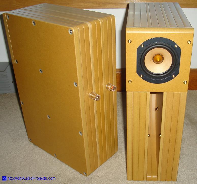

    Thùng này là thùng dạng kit lắp ráp, vì không có bản vẽ chi tiết và thiếu điều kiện (kit này được CNC trên chất liệu HDF) nên khả năng DIY cho đẹp và đúng thiết kế là khó, chưa kể không biết chất âm thế nào vì kiểu thùng này lạ quá.

    Chi tiết về em nó nằm đây :em không rành tiếng anh lém các bác thông cảm
    http://diyaudioprojects.com/Speakers/Ta ... eaker-Kit/
    em nó dùng loa 4" vậy theo kích thước loa đó ước lượng thì cao-ngang-sâu là tầm 55(60)-20-40cm
    trang này nhìn tên củng thừa biết củng là đồng bọn "nghịch phá" như anh em mình rùi nên chắc chất âm không có gì phải lo lắng nhiều. :mrgreen: :mrgreen:
    theo em tính toán sơ bộ dùng ván 2cm ghép 10 miếng = 20cm, khổ ván 1.2x2.4m thì cắt khổ 40x60cm vừa tròn được 9 miếng. :roll:

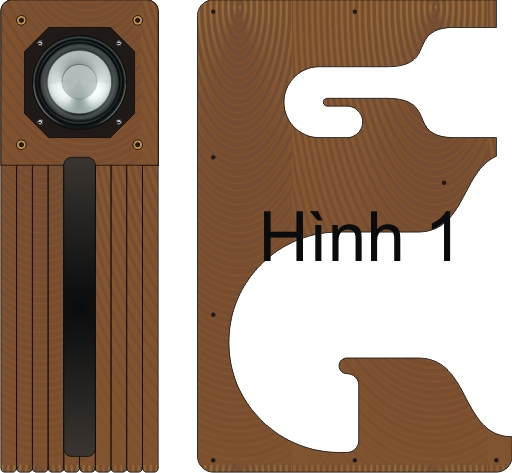

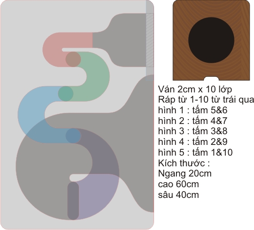

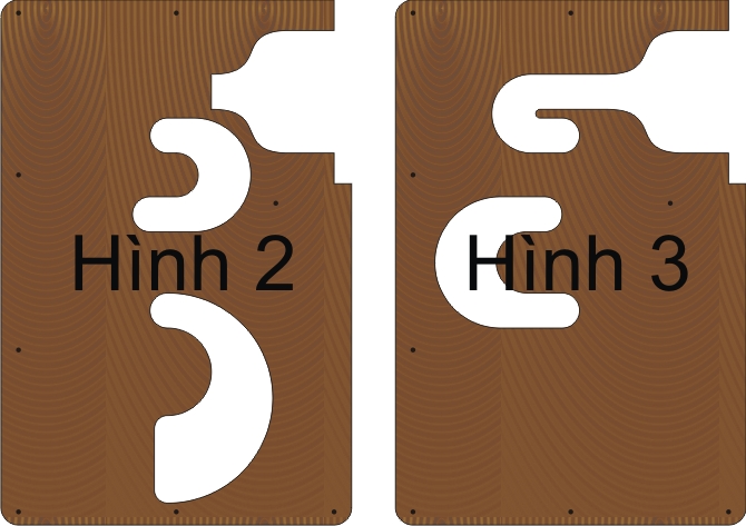

    Các bác xem thử cái này có khả thi không nhé, em mới vẻ design trên máy thui, bác nào mún làm lấy file Corel Draw ra tiệm đặt chạy CNC hoặc in ra làm củng được, em vẽ tỉ lệ 1.1 luôn kích thước 20x600x400

    cái nửa, vì được có 3 hình 1 lần nên post 2 phát

    Sao em thấy hình bác làm chả giống tẹo nào với bản gốc vậy bác.

    cái này em mới vẻ thử xem thế nào, lấy ý tưởng từ cái sacxo phone :twisted: em khoái món đó lém.

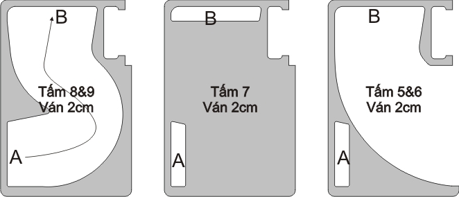

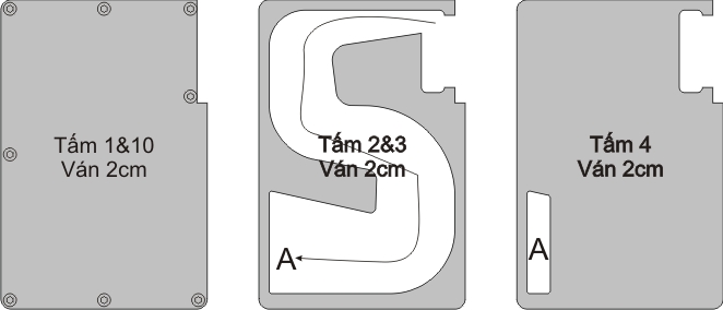

    Em vẽ lại cái kit ráp, các bác xem cho ý kiến nha
    Hơi từ sau loa chạy luồn xuống góc tấm 2,3
    thoát qua lổ A trên tấm 4,5,6,7
    và qua lổ A phía dưới tấm 8,9
    đi lên trên và qua lỗ B,
    trở về thoát qua lõ B trên tấm 7,
    qua tiếm phần trên tấm 5,6 và ra ngoài.
