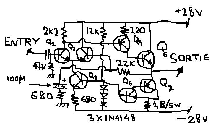

    Một mạch đơn giản,ráp chạy liền,âm thanh khá!Bác nào máu thì làm thử nha!
    Q1,Q2:c1815
    Q3:c2383
    Q4:A1013
    Q5:C2383
    Q6:D718
    Q7;B688
    Do ngẫu hứng em Paint bằng chuột nên sơ đồ hơi khó coi,các bác thông cảm!

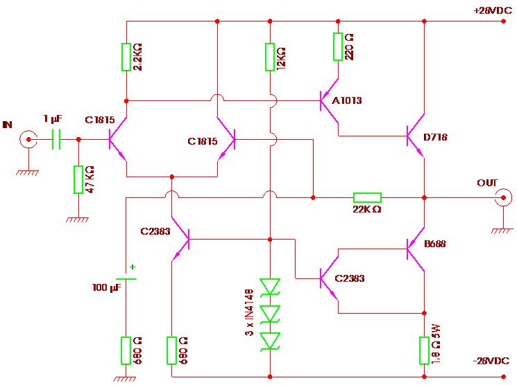

    Cảm ơn bác mèo ú đã chia sẻ cho anh em trên 4rum, em mới làm xong PF99 nên phải nghỉ ngơi tý đã, em đã dành tí thời gian vẽ lại cái sơ đồ của bác cho mọi người thấy rõ hơn tý (mạn phép bác nhé).
    Mời các bác bắt đầu đi ạ, các bác làm đi rồi cuối năm này em sẽ đu theo.

    Bác Thanh Gà Mò ơi, mấy con diode 1N4148 bác vẽ thành diode ổn áp mất rùi...
