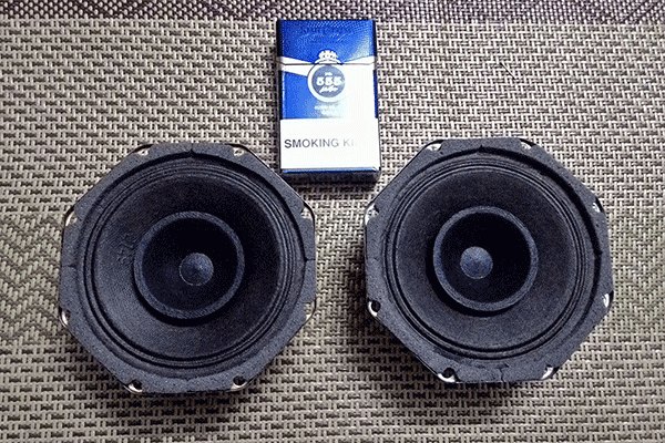

    Em mới kiếm được một cặp Phillips đường kính 12cm, bác Xuân tư vấn xem nên đóng thùng thế nào để nghe trong phòng ngủ khoảng 15m2.

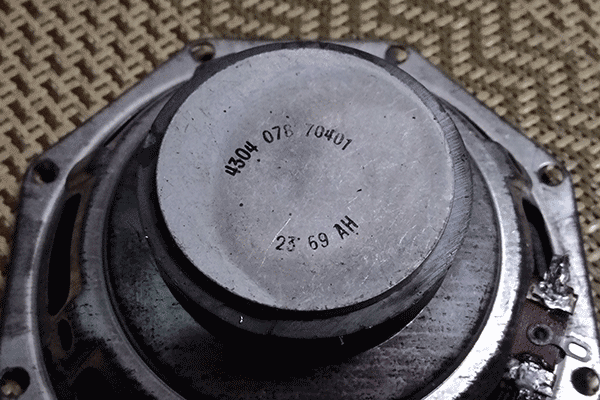

    Cho mình xin tên đôi loa này nhé, hoặc chụp chi tiết cho mình số hiệu đằng sau nam châm cũng được. Xin cảm ơn.

    Loa của em là Phillips. Nam châm của nó đây ạ!

    Cảm ơn bác. Đôi này là AD 3500

    Đôi này bác mua 1,5tr đúng ko ạ

    Em mua đôi này 1,3 triệu bác ạ!
