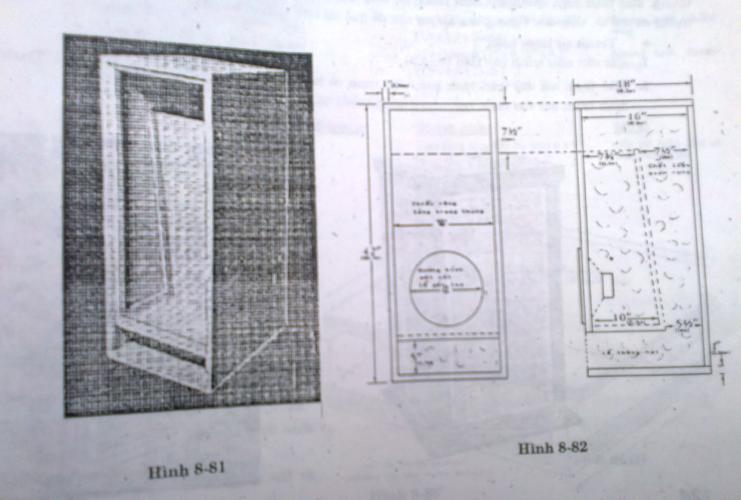

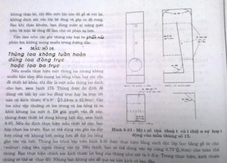

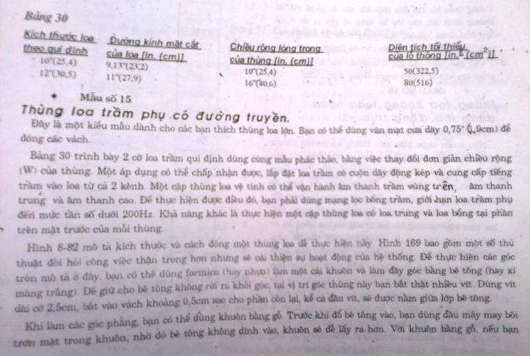

    Xin đóng góp thêm ít tài liệu nói về kiểu thùng này . Tuy hơi khác chút nhưng về cơ bản em nghĩ là giống..
    có bảng 30 nói về củ 25cm và 30 cm .. bác vvxuan xem thế nào. .

    Em photo lại nên ko rõ. Nếu bác ko chê em xin tặng bác bản photo lạj của em. Nó có khá đầy đủ đấy ạ. Vấn đề Qts nój khá rõ nữa nhé.
