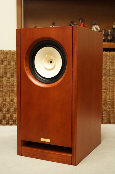

    có bác nào bên mình xài kiểu thùng nhỏ này chưa ạ? cho em xin vài nhận xét ạ?
    củ 16cm, kích thước thùng khoảng 23*25*39cm

    Thùng loa này đẹp quá , chắc phần nghe cũng ổn :)

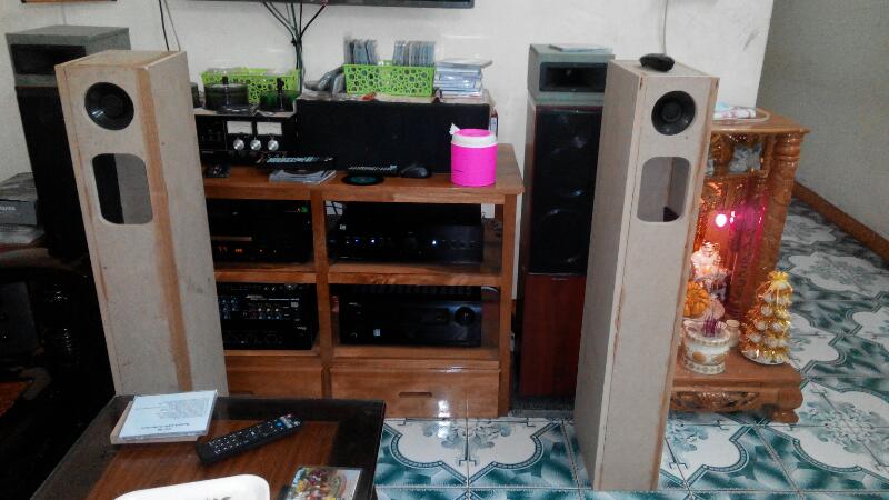

    cho em hỏi khi cắt gỗ các mặt góc vuông có phải cắt góc 45 độ không theo như kích thước thiết kế của bác đã tính phần này chưa ?
  6. vvxuan
    vvxuan Advanced Member
    19/11/12
    1.069
    314
    Nghệ An-Hà nội
    Không cần bác ah, bác cứ cắt vuông góc bình thường ghép nó chắc chắn và đơn giản hơn. Sau này hoàn thiện bằng gỗ lạng thì sẽ che hết được các đường dán ah. Tất nhiên, nếu bác dùng gỗ Okal một mặt melanin thì cắt chéo góc dán luôn vì sau này không phải hoàn thiện bằng gỗ lạng bên ngoài.

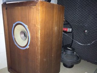

    Chào bác VVXuan và các bác ạ, chả là e đang nghịch cặp Richard Allan 12 inch full range. 8 ohm. Theo bác vvxuan và các bác e nên nghịch loại thùng nào để phát huy hết e nó ạ, hiện tại e đang chơi thùng kín. Thanks các bác.

    Đằng sau có cặp củ gj thế bác.
    Thùng ko có lỗ thông hơj, tiếng bass ko thể bồng bềnh được.
    Thùng bác làm to nhể?
    Theo em khj nào nge tjếng bass xuống sâu như subwoofe là đạt ạ.
    Em đã nge nirvana 12cf rồi. Amp el 84 pp mở tớj 9h là như ngoài rạp

    Loại to này em chưa chơi nên chưa biết, nghe đồn củ 30cm thừa bass rồi nên ko cần thùng, chơi OB là hiệu quả nhất...còn nếu bác thấy vẫn thiếu bass thì...chờ em thời gian tới em thử.

    Em đóng cho loa nỹ sony bas 10 cm, em mới xếp thôi, chưa dán có thể ko câng gia cường.

    Okie, em tưởng hôm nọ bác hỏi thùng cho mẫu 20cm. Bác chụp rõ lên, em thấy đoạn dưới cùng tầm bên trong hơi ngắn nên hỏi vậy. Bác cứ làm đúng tỷ lệ như em vẽ là okie, bass thoải mái nhưng nhớ dán keo cẩn thận nhé, ko chơi bắt vít rồi lại thắc mắc là chưa hay nhé!

    cơ bản đã xong, chờ đi sơn đóng cho thùng loa nỹ so ny bas 10cm, nghe thử thấy hát tốt, bass khá hơn thùng reflex mà thâý chân dài tới nách bác xuân ơi. Thùng bas 20cm sang tuần mới xong, sơn pu luôn. Vài hôm nưa post lên cho bác xem thế nào.

    Của bác nỉ 10cm ah? Mọi người hay chơi bass 13cm cơ. Mà bác bắt loa bên trong à? khi cần làm sao mở ra? mà bác dán ko hết các mặt bên trong ah?
