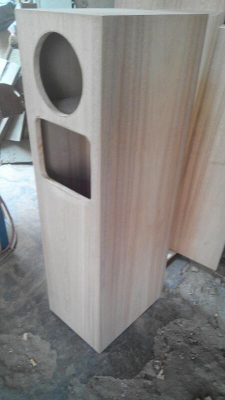

    Ơ hay, mình post mẫu thùng cho củ 13cm rồi mà! đọc lại mấy bài trước nhé!

    Không bắt vít mặt trên,có roăng cao su, một mặt của thanh chắn giữae chỉ dán 2/3 chừa phần mặt lỗ thông hơi.

    okie! theo mình nên bắt loa phía ngoài, từ trước vào rồi làm ecang, xong mặt trên cũng dán cố định thật kin, như thế trông pro hơn.

    He, có bác muốn thêm trép nên đã đóng theo mẫu đầu tiên, khoang gắn loa cao 35cm, có thể gắn thêm cặp trep, bác dùng theo mẫu thứ 2 thì gắn trebl khó hơn, chịu khó để bên trên nóc loa vậy. Bác gắn keo, lót mút cách âm cẩn thận rồi cho loa vào thử, cẩn thận giật mình té ghế u đầu bác nhé :lol:

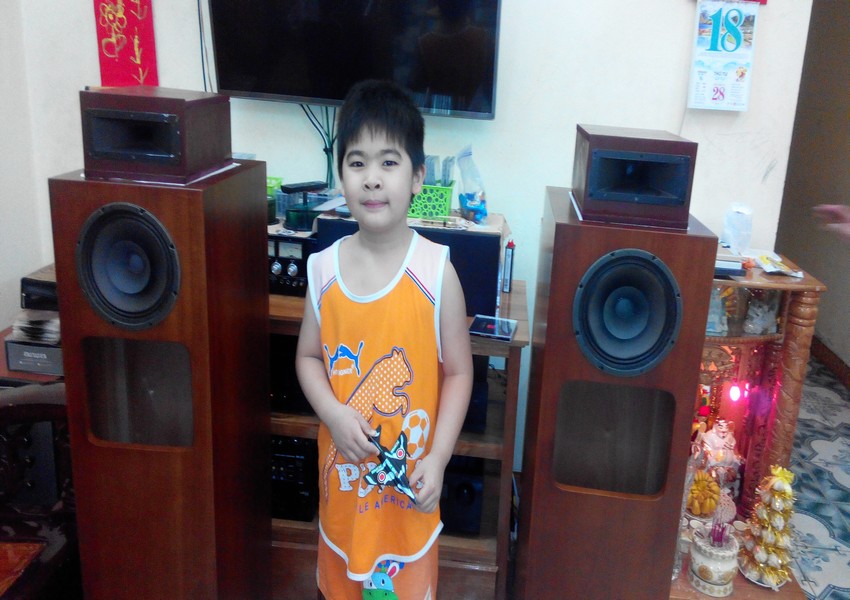

    loa bas 20 cm đã xong, âm thanh quá tốt, nhất là mid bas

    bác nào đóng tiếp em gợi ý tý là để đường vách ngăn trên nghiêng xuống 1 góc 25 độ thì độ trể tiếng bas sẽ ít hơn, bác xuân có đồng ý quan điểm này ko, vì nó sẽ làm giảm độ cản đường hơi của âm thanh khi đánh ra sau.

    Bác làm nhanh và đẹp lắm! nhưng không nên cầu kì chỉnh vách trong nằm nghiêng làm gì, vừa khó làm mà hiệu quả chưa biết được bao. Mẫu của em là đơn giản, ít dích dzắc hơn rất nhiều mẫu mà các hãng khuyến cáo đấy bác ah!

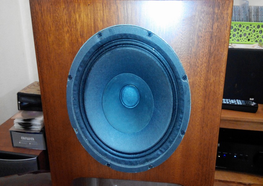

    bác xuân hôm nào làm chuột bạch nghiên cứu xem sao. Cho em hỏi mẫu thùng naỳ dùng củ philips 9710 m01 âm thanh tốt ko ạ.
    Ps nhanh vì có sẳn kích cở rồi đặt cắt cnc về chỉ dán là xong, công đoạn sơn pu nhờ thợ sơn làm nguội rồi sơn nhanh mà. 3 ngày là xong

    Em đã chuột bạch nhiều kiểu còn phức tạp hơn rồi bác ah. Nếu cái nào khác biệt rõ ràng thì em mới ghi nhận, còn thí nghiệm nào mà phải lắng tai nghe đi nghe lại rồi phán "có lẽ tốt hơn" thì em dẹp, cứ đơn giản mà tương, phức tạp hơn mà cải thiện ko đáng kể thì cũng ko nên làm.
    Bác theo dõi lại từ đầu topic, củ 9710M01 là mẫu thử đầu tiên cho loại thùng này. Sau khi thử một số dòng loa em có nhận xét như sau:
    - Phillips 9710 cho dải trầm và trung trầm tốt, phù hợp nghe vocal đặc biệt là giọng trung trầm.
    - Klangfilm siemen âm thanh rất chính xác, nghe nhạc cụ tuyệt vời, nghe vocal hơi gằn giọng kiểu như cách phát âm của người Đức.
    - Fostex dòng FE206,207 bass rất tốt (chắc là do gân loa rất mềm), tuy nhiên độ tĩnh nền không bằng, nói chung là được nhưng chưa thể chi tiết và tách bằng Phillips 9710 và klangfilm siemen.
    Còn những dòng khác em chưa được thử nghiệm, đặc biệt là Lowther và nivana 20cm, kính mong các bác có loại củ này mà chưa hài lòng với thùng bọng, xin mời qua em giao lưu ah.
