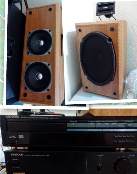

    thế 1 bên là 2 loa nhỏ .. còn bên kia là cái loa bầu dục kia ạ ? nghe thế thì sao nghe được.. ?
    đóng loa là người ta phải chọn có đôi có cặp chứ ai lại lộ cộ thế được..
    bác có thể cho biết thêm về kích thước màng loa 2 củ loa nhỏ kia .. may ra thì đóng được 1 đôi nghe tạm .. :mrgreen:

    Em đã PM cho bác condoixanh rồi, hai kái kia 10cm là loa dùng cho thông báo trong siêu thị! Tại bác ấy new member nên đăng bài một thời gian ban quản trị duyệt xong mới hiện lên topic được. Bác ấy nghe tạm thôi, góp gạo rồi chơi bộ khác, bộ này khó cải tạo. :?

    loa này mà ko có lỗ thông hơi làm sao nó nói tiếng người được. Bác thấy chổ nào tiện cho em nó cái lỗ :lol: :lol: :lol:
