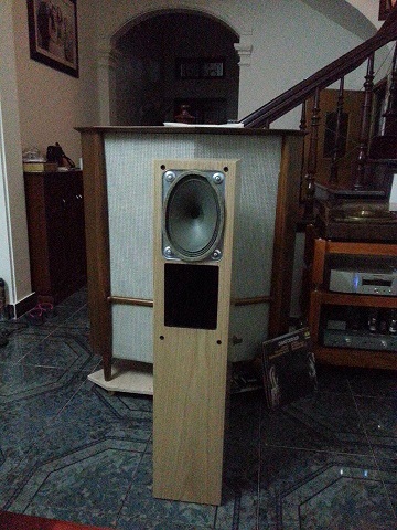

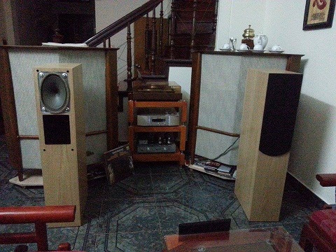

  19. hailh
    hailh Advanced Member
    2/3/07
    160
    Em cũng đã đóng xong thùng theo thiết kế của bác vvxuan. Âm thanh tốt, hình ảnh đẹp. Cám ơn bác vvxuan nhiều.
  20. vvxuan
    vvxuan Advanced Member
    19/11/12
    1.069
    314
    Nghệ An-Hà nội
    Ai dà, trông cũng hi-end đấy bác nhỉ...Bác có ở HN không em qua nghe thử với, em vẽ ra thế chứ thực tế em cũng mới chỉ được nghe một số củ loa và mẫu thùng thôi.
