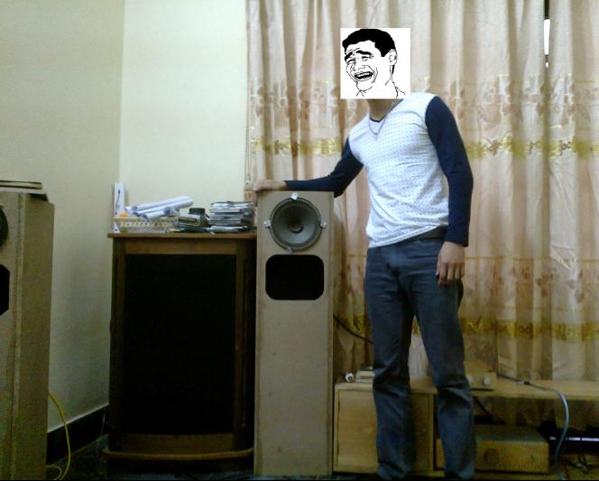

    Thiết kế giống thùng của bác phải không ạ ?
    em thấy phần thoát hơi có làm bo tròn lại chỗ góc vuông , không biết bên trong các góc có bo tròn như thế không ạ? và .. lỗ thông rộng hơn của bác ?
    Cuối cùng là chất tiếng thế nào ạ ? :D

    Cũng là thiết kế cho mẫu thùng 20, có thêm bo tròn các góc phía trong, miệng thoát thì để to hết cỡ, ko cần tạo dáng bác ah. Chất âm thì cũng ...tương tự, em nghĩ bo tròn góc chỉ có hiệu quả "tâm lý" là nhiều bác ah.

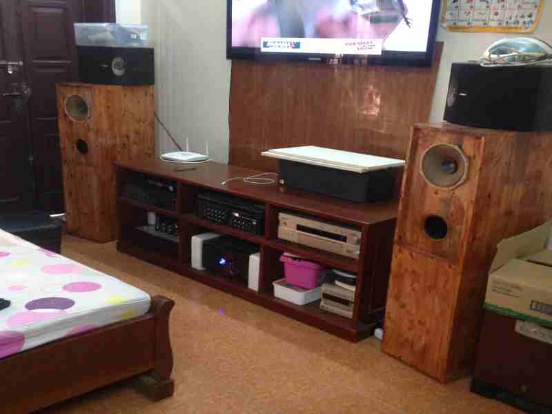

    Bác vuxuan cho em hỏi: em đã đóng thùng cho đôi philips AD3800 SM theo kích thước của bác. Tuy nhiên lỗ thoát hơi hình tròn và nhỏ hơn miệng loa có làm giảm trầm không? em thấy tiếng trầm chưa ưng ý lắm bác ạ

    ui, bác mất công làm đường line trong thùng rõ to, đến cửa bác lại bóp lại thế thì ma trận trong thùng vô ích rồi bác ơi! Bác khóet cái lỗ thông rộng ra, hình tròn cũng được nhưng ít nhất phải tương đương đường kính cái loa nhé! Em để ý là nếu thuê thợ mộc đóng, họ chỉ chú ý để dán cho chắc chứ không để ý đến độ kín hơi của thùng, nên nếu các bác thuê thợ đóng mà ko dám sát kỹ rồi thấy ít bass thì lại kêu em nhé! Các bác chú ý các vị trí ghép nối trong thùng đều phải làm kín, có thể làm hoặc yêu cầu thợ làm theo hình sau:
    hoặc làm kín các góc vuông trong thùng bằng cách bơm keo sữa tương tự như cách người ta bơm silicon
    Nếu màu sơn không vừa ý thì bác chịu khó đánh giấy giáp lại rồi mua sơn màu khác vậy

    Cám ơn bác vuxuan. NGày hôm nay hì hục đục khoét cho lỗ rộng ra rồi. Tuy hơi xấu (do tự thi công) nhưng bass ngon hơn rồi bác ạ
