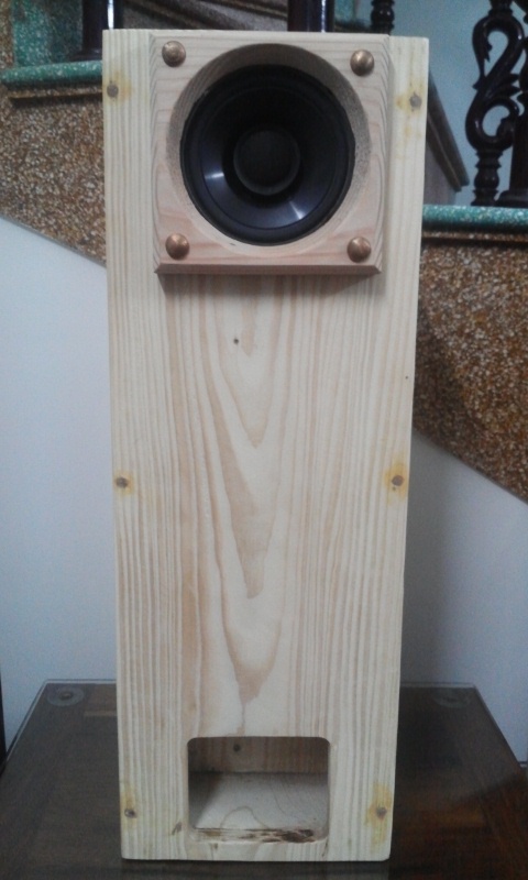

    Hôm rồi ko up dc ảnh lên .sory B xuân nha ! Nay e up đây có j các b góp ý

    Hôm nay e up ảnh thùng của e cho các B xem nhé!

    Bác đóng bằng gỗ sồi à? Chất âm bác thấy thế nào? theo em là cái lỗ thoát nên khoét rộng thêm hai bên trông dễ coi hơn để hình vuông thế kia ah!

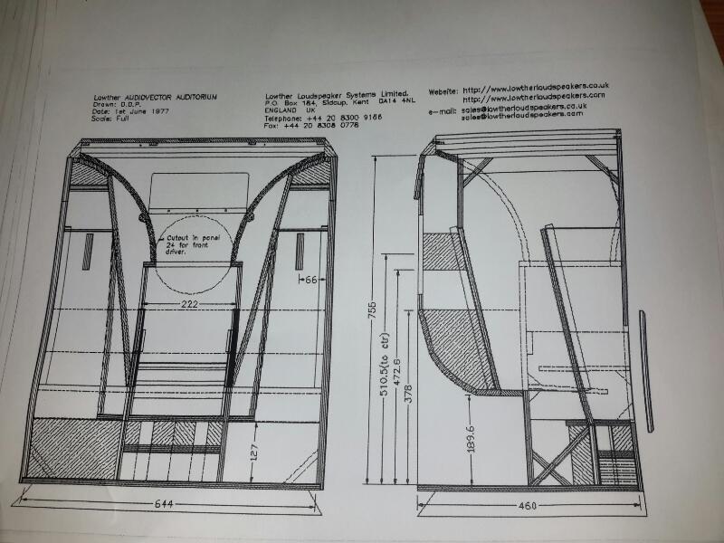

    được thằng e cho một bản vẽ loa mà nhìn như bức vách :roll: khó quá
    ...lowther audiovector...
      File size:
      25,9 KB
      Views:
      363

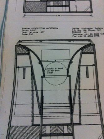

    ............Tiếp lowther audiovector

    Cái này khoai quá bác ah! Phải có hình thật mới nhìn ra được.

    Chất âm cũng khá B ah ,dải cao và trung ok trầm hơi thiếu 1 tý(theo tai trâu của e)và có lẽ cũng do driver nữa. mà e đóng bg gỗ thông B ah . Tiện hỏi B và các ae xem dự án tới e định làm đôi của Nga 8 xương về chất âm có hay trong tầm ko ạ . Thanks !

    Nếu bác định hát trầu văn hoặc karaoke thì được, còn nếu đơn thuần nghe nhạc tinh tế một chút thì cùng giá tiền bác có thể lựa chọn nhiều loại toàn dải phù hợp hơn!

    Lother thì quá khó!!!
    Cỡ a-ma-tơ như e chỉ cắt thẳng được, còn cong cong là pó tay!!! :mrgreen:

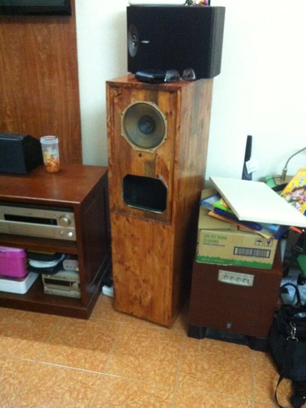

    Em đã đóng thử mẫu thùng cho toàn dải bass 25 Nirvana alnico.
    Cao 95, rộng 40 sâu 45cm
    Em còn mỗi tấm gỗ nên chỉ đóng được một thùng, nên đành nghe cọc cạch vậy, sau 30/4 mua gỗ làm nốt thùng bên trái

    Bác show đáp tuyến tần số lên cho anh em xem với.
