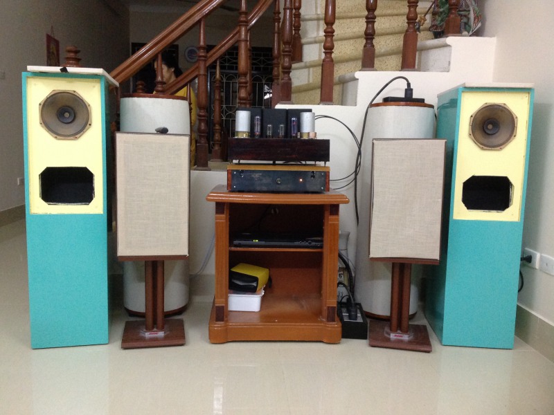

    em vừa thay áo mới cho em nó và thay cả phòng nghe luôn. hi hi.

    amp bên trên là con gì thế bác nhìn giống 811 SE nhỉ

    oàoi.. của bác đẹp quá.. bác mang đi sơn bóng vỏ thùng ạ...?
    Trước em thấy có bác bán đôi củ loa này bên Phố .. nhưng hơi .. cũ :p
    sang phòng mới em nó hót thế nào hả bác :?:

    Âmly em dùng là el34 diy bác ạ.
    Phòng mới là phòng khách em vừa sửa lại. Phòng còn trống nên nghe chưa vào lắm bác ơi. Thùng em mua sơn dầu về pha với dầu bóng rồi tự sơn bác ạ.

    Cụ bố trí 2 cái tụ dầu to bổ chảng ngay cạnh 2 bóng công suất không sợ nó bị .. nóng ạ ? :mrgreen:

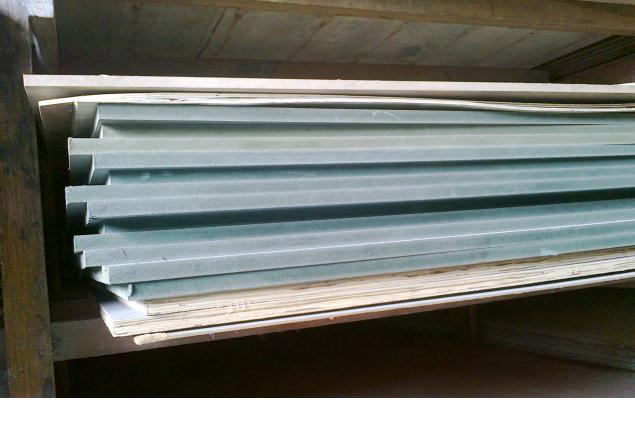

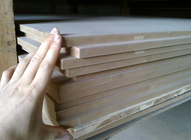

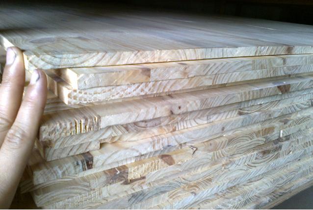

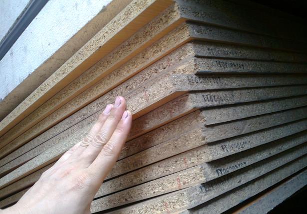

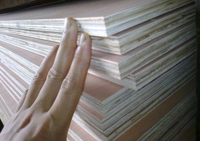

    Em nghe nói là gỗ Hdf thì người ta hay đóng cho loa sub vi tính .. thực ra đó là loại gỗ ép từ giấy nện thì phải... :mrgreen: Em chơi loại màu xanh.. chống thấm.. nhưng giá hơi chát.. 400k/ 1 tấm :shock:
    Loại thường 320k

    Đây là loại thường.. Hic.. em lỡ mua loại dầy 1,7cm ( trong khi đó bác vvxuan lại chơi loại 1,5 cm ) nên sợ cắt nó bị lệch ..
    Còn có loại như là gỗ thông nó ép các mảnh nhỏ vào nhau ấy..
    em thì không hỏi giá..
    Tiện đi giải ngố nên chụp mấy kiểu .. đặng bác nào mà chưa đi còn biết từng loại mà hỏi .. :mrgreen:
