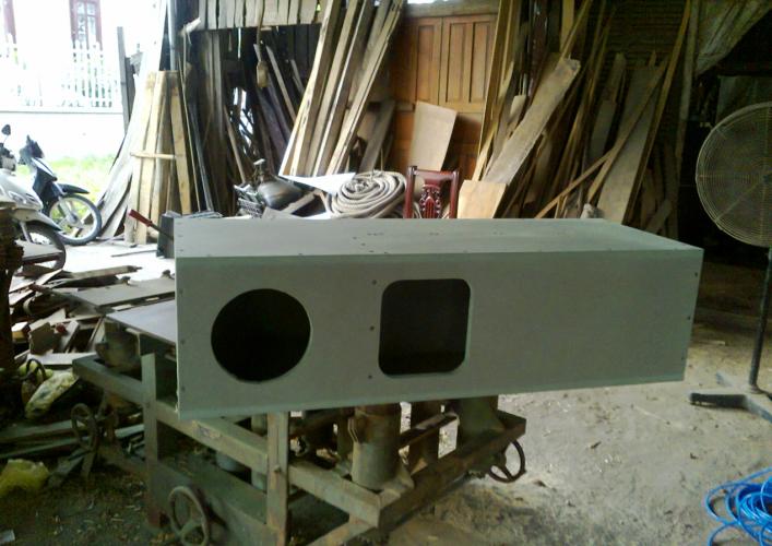

    Chiều nay mới mượn được máy để khoét lỗ.. :p
    Do nghe thời tiết nói là có mưa.. nên em mới chỉ bắt vít chắc chắn cho nó thành hình rồi bê về.. sợ mưa to tạt té nó ướt hết thì .. toi cơm... :mrgreen:
    trông cũng giống giống rồi..

    thùng của bác đẹp đấy, nhìn khoảng cach nó hài hòa rất đẹp, e cũng modify mẫu a xuân thiết kế cho khá nhiều

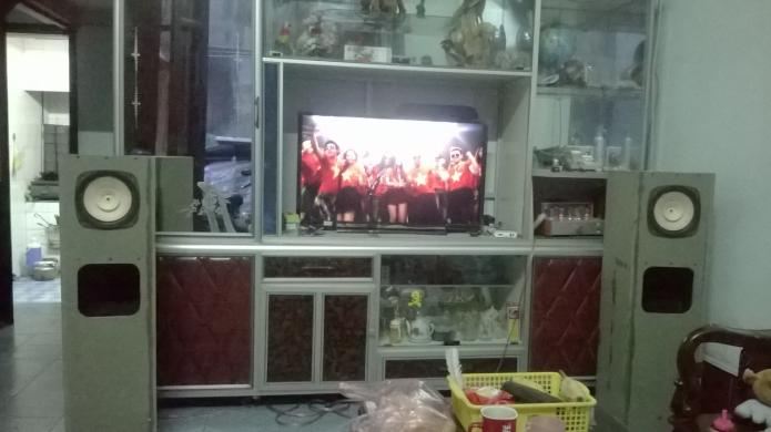

    Cũng là do máu quá.. muốn thưởng thức chất âm của kiểu thùng của bác nên mới làm ăn như thế :lol:
    Em cũng đã xong phần thô :mrgreen: .. show hàng phát..
    Chất âm thì các bác đều revew rồi.. em thì thấy .. thùng này.. đặc sản là tiếng bass..
    Mẹ em thì bảo : nghe hay hơn đôi loa sony v725 rồi.. cũng bass 20cm

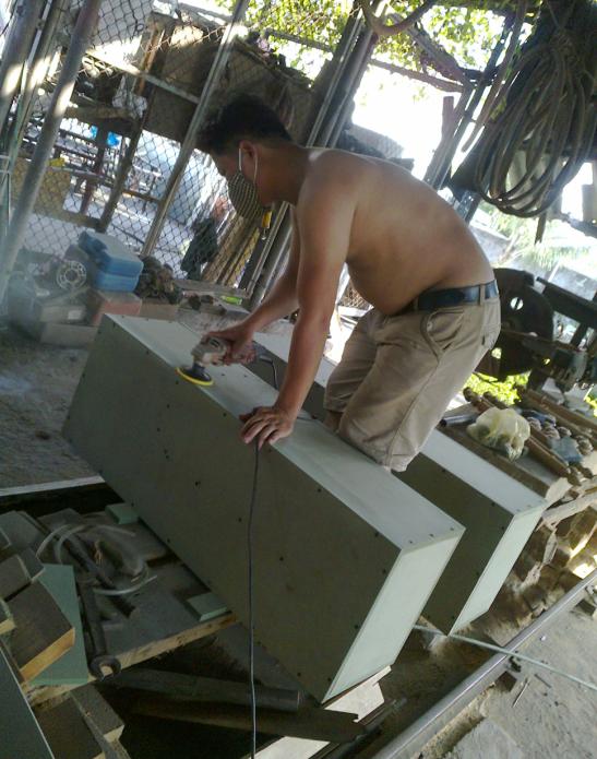

    Nói chung cái thú của DIY là muốn thử ngay khi có thể, chỉ cần xong phần thô là muốn thử ngay...Em đang đóng cặp thùng cho Nirvana 30cm, cái thùng to quá vật nhau với nó còn hơn tập tạ, tối qua vừa dán xong tấm cuối cùng thì đã 00h...không kịp thử đành để đấy đi ngủ mà trong lòng vẫn nao nao :roll: ...để trưa về thử vậy...

    Bác nào muốn nghe thử Nirvana 12" oánh thì ghé qua nhà em luôn nhé, tối khuya em lại phải vác lên tầng thượng để dán gỗ lạng, mấy hôm nữa mới xong được :mrgreen: quá hoành tráng nên em nóng quá..

    Công đoạn dán gỗ lạng này tiêu tốn nhiều thời gian và công sức nhất, cặp thùng này cỡ 8m2 gỗ lạng...phát ớn. Để em phun sơn xong em chụp cho bờ rồ luôn ah :mrgreen:
