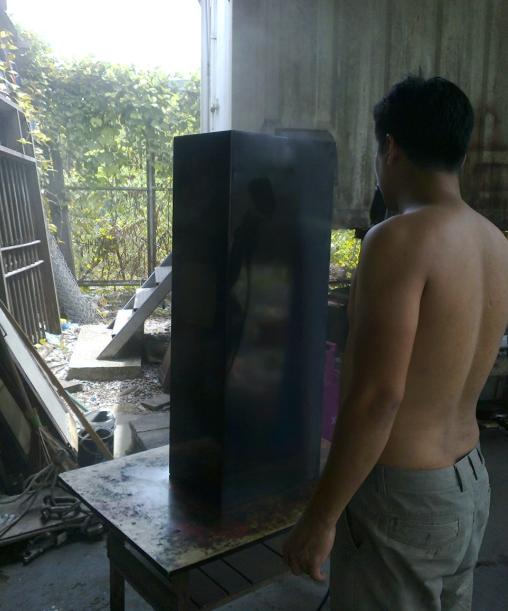

    Chưa làm xong nên chưa quay clip được anh ah, với cả bê lên bê xuống là cả một vấn đề...
    Anh chịu khó chậm tiến độ chút nhưng bù lại đẹp hơn ah,
    giờ mới sơn xong được một cái...mà cái bức tranh khắc CNC làm ecang còn chậm tiến độ hơn em :(

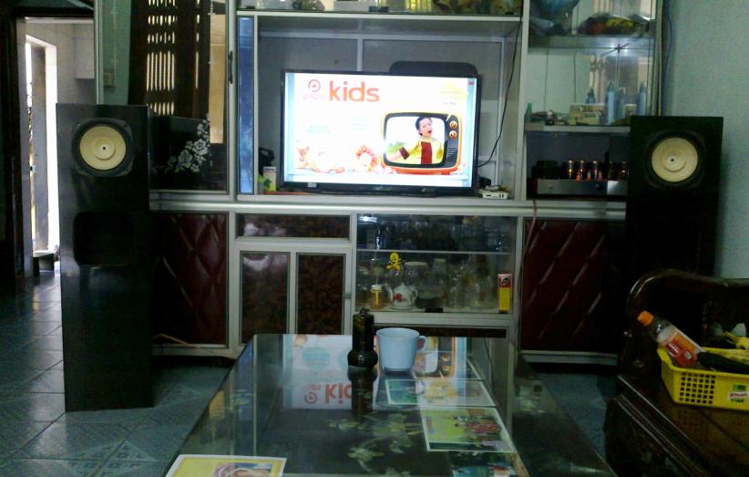

    Đã cơ bản xong, bác nào đang chơi toàn dải 30cm-nhất là Nirvana, chiều tối mời qua em nghe thử nhé! Khả năng mai kia bị bác chủ mang về Thái Nguyên rồi..

    Tối qua tranh thủ qua được bác vvxuan cho nghe thử đôi loa này.
    Âm thanh rất hoành tráng với củ 30cm. Nghe nhạc giao hưởng hoặc nhạc tiết tấu nhanh rất ổn.

    Loa em đã xong...chất âm nói chung tốt, dải trebl đã hòa chung vào dàn nhạc chứ không đứng riêng phía trước kiểu Nirvana, bass sâu và chắc, xem phim cũng rất hoành tráng em nó oánh bass rất nhẹ nhàng khoan thai chứ không kiểu sợ rách màng như mấy đôi 20cm :mrgreen: .
    Còn mỗi cái ecang rất tốn kém mà vẫn chưa xong...trưa nắng gắt em phải phi xe máy lên tận Hữu Bằng - Thạch Thất 4 lần rồi mà vẫn dang dở... :(

  22. vvxuan
    vvxuan Advanced Member
    19/11/12
    1.069
    314
    Nghệ An-Hà nội
    Để cuối em đón em nó về thì mời bác qqua chiêm ngưỡng ạ[/quote]
    Lại khất anh tiến độ đến chủ nhật nhé, ông đục cnc hẹn em trưa thứ 6 mới lấy được hàng, về mình lại phải tỉa tót, sơn pu nữa...với cả để em mời các bác đến nghe thử và nhận xét ah!

    Đen cho nó hiend ạ. Toàn sơn jotun đấy cụ ạ. Bóng soi gương luôn nhé
