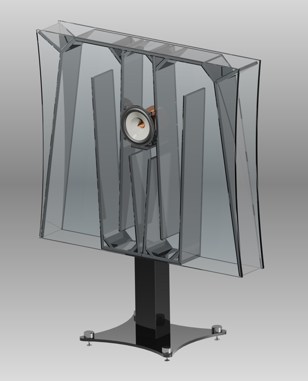

    vâng, cam ơn bác Xuanvv đã trả lời. em muốn hỏi về mấy vấn đề thế này:
    1- Thùng này nguyên mẫu của voxativ, dùng củ field coil đời mới của hãng - có nghĩa là đọ giao động của màng lớn. đường kính màng 19cm nhưng độ nhạy của nó tới 100bd.
    2. bây giờ em muốn dùng của D20 - vintage của mỹ, nam châm alnico - độ giao động sẽ kém hơn của hãng => lưu lượng khí thoát ra và tốc độ là khác nhau lớn. như vậy ta cần tính hoặc áng chừng theo cảm giác là nên để kích thước thùng và đường thoát hơi như thế nào.
    3- vấn đề tính toán như thế nên em nhờ các bác tư vấn xem nên làm như thế nào cho phù hợp để đạt hiệu quả nhất. thường thì nhiều ý kiến vẫn tốt hơn là 1 cá nhân.
    cảm ơn các bác.
  24. vvxuan
    vvxuan Advanced Member
    19/11/12
    1.069
    314
    Nghệ An-Hà nội
    Củ loa của hãng này đắt lắm, hình như canada...hình của bác chả có kích thước nào nên ước lượng cũng hơi khoai ah...
  25. nongdanfo
    nongdanfo Advanced Member
    10/1/10
    1.682
    Cẩm Phả _ Quảng Ninh
    Em thì trông nó giống .. Rada quân sự quá :mrgreen:
