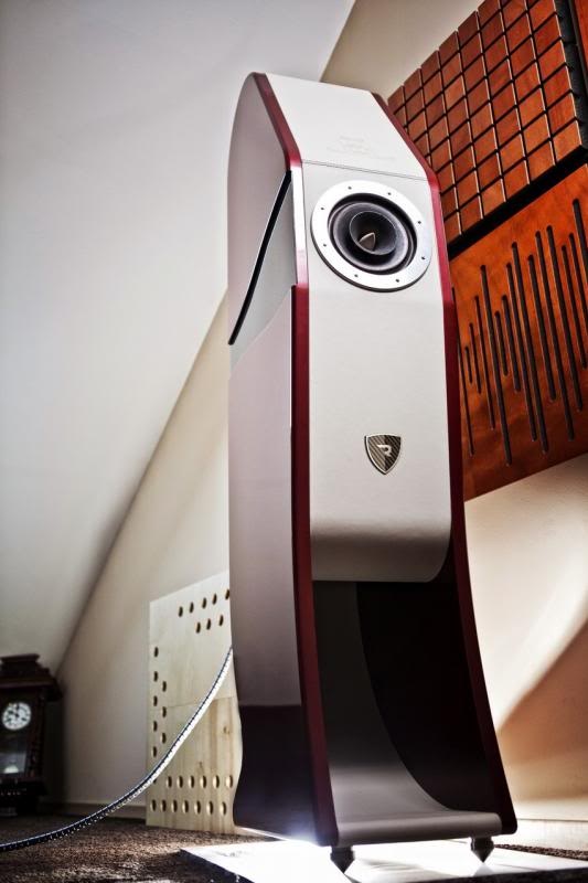

    Kiểu này cũng hay, nhưng chỉ phù hợp với nhà bác nào rộng tầm 4,5m trở lên.

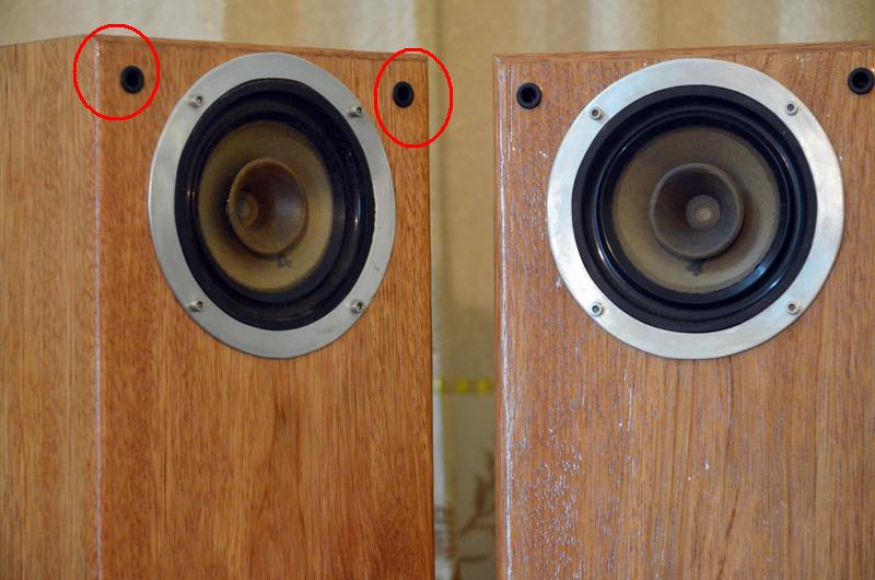

    đôi này thì mẫu thùng nào hợp nhỉ ? :D

    Loa bé mà chất âm không nhỏ....đã được bác giám khảo Sumo chấm điểm khá đây ah.

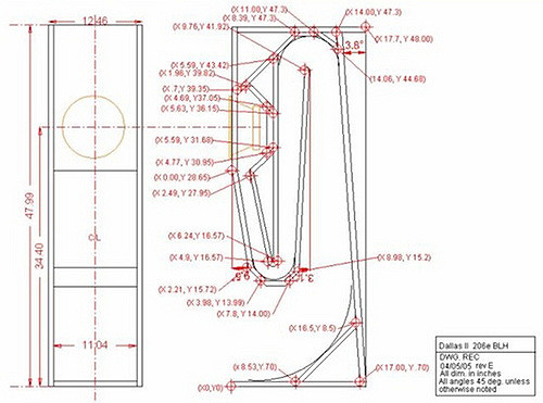

    có bác nào nghiên cứu mẫu thung này chưa cho e xin it thông tin dc k
  19. quangtien
    quangtien Approved Member
    19/3/14
    ben trong thung nhug k co kich thuoc

    Dallas II mà bác.
    bac co ban ve nao de hieu hon k cho e xim dc k a may so kia nhin hoi kho hieu

    Người ta thể hiện dạng tọa độ. bác muốn tính ra kích thước thì làm như sau: Giả sử bác muốn biết chiều dài của một tấm từ điểm a đến b, tương ứng trên bản vẽ là a(Xa, Ya), b(Xb, Yb). Chiều dài của cạnh ab là S= Căn bậc 2[(Xa-Xb)x(Xa-Xb) + (Ya-Yb)x(Ya-Yb)], dễ hiểu hơn thì thế này gọi hiệu tọa độ của hai điểm a và b là DX= (Xa-Xb) và DY= (Ya-Yb), chiều dài cạnh là S= Căn bậc 2 (DX bình phương + DY bình phương) :lol: bác chịu khó tính từng cạnh hoặc lập bảng excel mà tính ah.

    cám ơn các bác để e thử ngồi tính xem hjhj

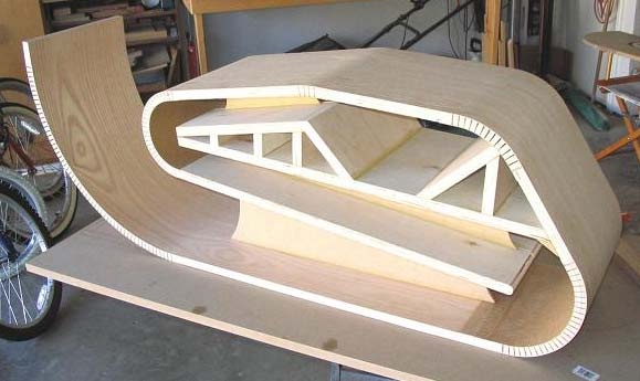

    Bác làm như thế này cho đơn giản chứ uốn vậy làm không cẩn thận nó còn méo và hở
