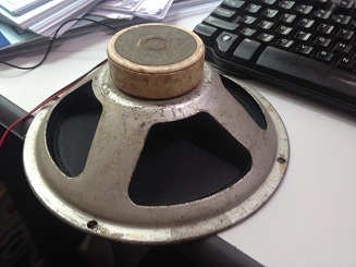

  25. Nguyễn Ngọc
    Nguyễn Ngọc Approved Member
    1/5/15
    Em có đôi loa như hình bas khoảng 20cm. Bác Xuân hay anh em có biết nó là loa của hãng nào không ạ? Và cho em xin mẫu thùng cho em nó. Em cảm ơn!
