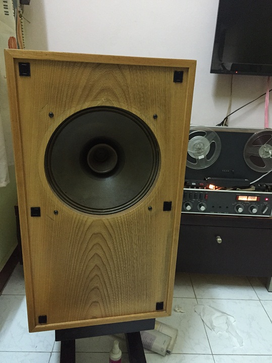

    Gỗ lạng sồi Mỹ bác Xuân mua ở đâu và giá để đủ dán cho 1 cặp 16 cao 1m (mẫu của bác) là giá bao nhiêu
  3. vvxuan
    vvxuan Advanced Member
    19/11/12
    1.069
    314
    Nghệ An-Hà nội
    Bác search gỗ sơn tùng Địa chỉ: Số 155 Đường K2 - Cầu Diễn - Hà Nội http://www.gosontung.com/. Trước em mua ở đấy, họ bán từng miếng rộng 30 dài 2,4m 30k/tấm. Bác dán thùng 16cm chắc hết khoảng 4-5 tấm. Hoặc bác lên Chương Dương độ hỏi có nhiều loại hơn nhé!

    Chào bác, bác đã thử trải nghiệm nó với loại thùng nào chưa? Nếu bác thử nhiều mẫu thùng rồi mà vẫn chưa thấy ưng ý thì có thể làm theo mẫu của em đầu topic. Việc so sánh các kiểu thùng là tùy ở người cảm nhận, chỉ có điều, nhiều bác qua em nghe thử đều công nhận một điều là cái thùng vô cùng quan trọng, thế nên nhiều hãng dùng củ loa bình thường nhưng khi đóng thùng cho nó xong thì bán giá trên trời...

    Vâng, em đã thử 9710M01 trên mẫu thùng của em, nói chung là ổn, nghe vocal mềm và dày hơn Klangfilm siemen. Bác có thể bắt tay làm luôn, hoặc có thời gian qua em thử gắn vào thùng nghe thấy hợp thì về đóng cho yên tâm.

    Báo cáo bác là em chưa thử loại loa của bác, em chỉ mới được thử rft loại nhỏ 13cm thôi, nhưng ấn tượng là nó rất bền, khỏe, và đặc biệt cảm giác rất tĩnh, nghe to cũng không thấy ồn. Còn về thùng loa tối ưu thì em không biết loại nào gọi là tối ưu vì em chưa có điều kiện để trải nghiệm nhiều kiểu thùng (kiểu của bác em cũng chưa thử). Em chỉ đóng thử một số mẫu như em đã post và thấy khá hiệu quả, nếu bác có thời gian thì thử đóng một cặp, làm phần thô nghe thử mà thấy ưng ý thì hãy hoàn thiện. Em mới thử RFT2302 13cm mà nó đã cho bass rất khá rồi (ra đúng được tiếng của trống cái), loại của bác chắc nghe hay lắm đấy ah.

    Đây bác, em vẽ cho gỗ dày 1,7cm. Vì Fostex không cần thêm trebl nên em phải vẽ lại, hơi lâu chút.
    Sau khi hoàn thiện nó gần giống thế này (ko có loa trebl)
    Chúc bác thành công :D
