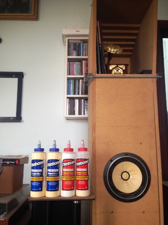

    Theo mình keo titerbond đúng là ngon bổ rẻ .k độc hại .thân thiện môi trường .chịu nước và dung môi khi phun PU .giá có 55k/ ống 750gram thì phải .cty nhập khẩu trên đường sư vạn hạnh Q 10 .
    Phục vụ cực kỳ chu đáo .em mua có 2 ống cũng bán vui vẻ thân thiện .

    E thấy bác tepriu nói đúng đấy! Titebond là No.1 :lol: Lòng vòng các trang làm mộc thấy họ sử dụng nhiều loại này. Bản thân e dùng thì thấy thích. Ưu điểm là mau khô, dính chắc, rất cứng khi khô keo và có mùi dễ ngửi hơn! :mrgreen:
    Mà Cty phân phối này ở đg Trần Thiện Chánh chứ ko phải SVH. Đ/c chính xác thì e ko nhớ rõ! :)

    Chắc bác vvxuan ở HN nên e post hình cho bác dễ tìm! :mrgreen:
    E ko PR hay QC mà thấy Cty này ok, mua 01 chai cũng bán & xuất luôn cả +VAT :lol:
    Thông tin CTy: Cty Tân Nam Đô, đ/c 14 Trần Thiện Chánh, P12, Q10, TPHCM. ĐT: 08.3862 2968

    1. Titebond Original Wood Glue (USA): Keo ghép gỗ một thành phần, đạt chuẩn E0 (EU), CARB (USA), ASTM D4236 (USA)....ghép Sồi, Ash, Beech làm đồ gỗ trong nhà
    2. Titebond II Premium Wood Glue (USA): Keo ghép gỗ một thành phần, cao cấp, nhanh khô, kháng nước đạt chuẩn ANSI Type II (USA), D3 (EU), CARB (USA), ASTM D4236 (USA)...dùng ghép gỗ trong nhà và ngoài nhà
    4. Titebond Heavy Duty (USA): Keo chuyên dùng trong xây dựng, dán gạch, gỗ, đá, inox, nhôm kiếng thủy, ván sàn, chỉ len tường...

    1/ Use for interior
    2/ Use for interior & exterior
    Dùng tốt cả hai cho việc dán loa bác ạ!

    Trước giờ em toàn dùng keo sữa, được cái lọ Titebond trông bắt mắt, vệ sinh và tiện dụng lần đóng loa tới em sẽ thử. Tks!
