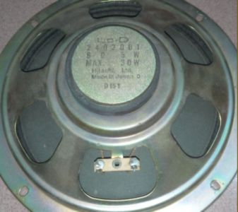

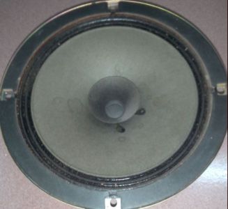

    Em có 1 cập loa như hình này mà em không biết có phải loa toàn giải không xin bác nào biết thì tư vấn giúp em. Loa của em là lod
  9. binhdldk
    binhdldk Advanced Member
    12/9/15
    327
    58
    ĐỒNG NAI
    Tình hình là em có cập loa lod 20cm có phểu mà em không biết có phải là loa toàn giải không ( em up hình của loa ở dưới ạ ) và loa toàn giải lod có hay không nà và có nên đóng thùng cho loa toàn giải lod này không vì em thấy thương hiệu lod không có tiếng trong giới audio nà. Qua đây cho em hỏi có phải là loa có phểu thì đều là loa toàn giải không nà. Em cảm ơn nhiều, kính!

    Loa có phễu ở giữa là loa toàn dải bác ah. Còn loa Lod có hay không thì em và các bác trên đây chắc chưa ai được dùng nên không biết tư vấn cho bác thế nào. Em chỉ biết là LOD của Hitachi, mà trước đây hãng hitachi cũng có một số đài cassette nghe khá hay. Chi bằng bác cứ bắt tay vào làm, trăm nghe ko bằng một thử bác ah.

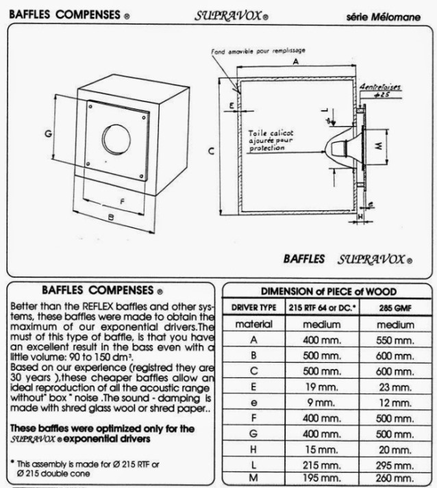

    Em có cặp loa Full Range 20cm(8'') FOSTEX UP-203
    Mong bác vvxuan và các anh em chỉ dùm mình cách đóng thùng với.Làm sao hạn chế được tiếng chói gắt của giải trên và tiếng vang của thùng thì càng tốt nhé.Em cảm ơn cả nhà nhiều.

    Em biết 1 bác đang chơi củ như của bác trong mẫu thùng này đúng ý bác mong muốn

    Em thấy loa toàn giải người ta thường hay đóng theo kiểu ma trận như kiểu của bắc xuân
    Nay nhìn thấy mẫu của bác My Fb gợi ý cũng thấy hay hay
    Nhưng em thấy nó hơi giống cái sup điện
    Vậy không biết 2 loại này lợi hại ra sao nhỉ
