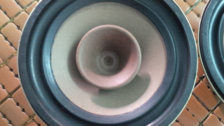

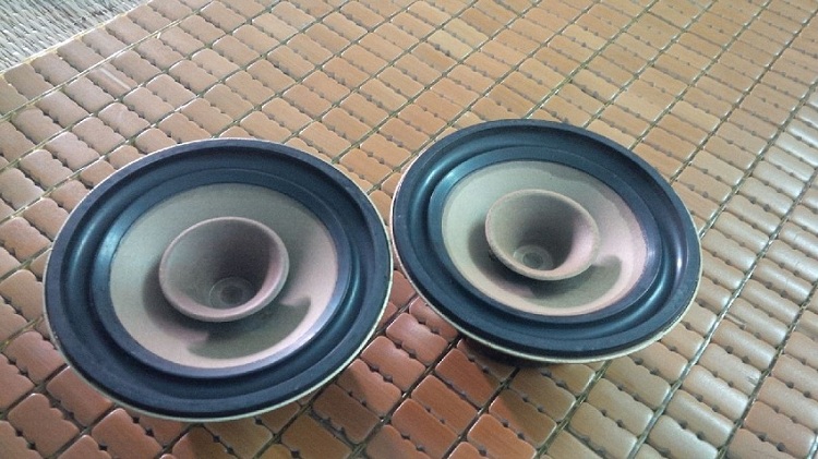

    Chào bác xuân, e ở sài gòn, vừa rồi gặp cặp yamaha ja-2105 toàn dãi 8", đang định xúc chiều nay, bác thiết kế cho e cái thùng to bự mập lùn giống e chút đc ko ạ :D
    Cặp này theo e tìm hiểu thì nó là loa lấy trong organ yamaha ra, thông số nó vỏn vẹn chỉ tìm đc 8 ohm, 40w
    Hình dạng nó thế này, ko có phễu, e cắm dây nghe thử thì mid lồng lộng, treb hơi yếu
