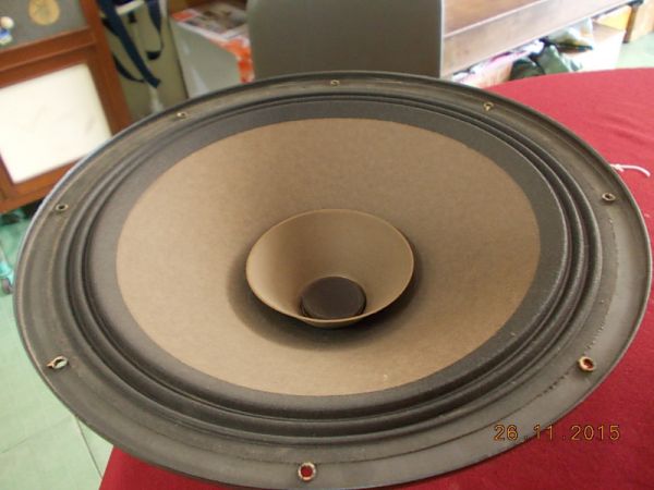

    Mình mới sưu tầm được đôi loa Philip 1220/M8 . Kính nhờ các bác trên diển đàn giúp mình tìm kiểu thùng nào thích hợp cho em nó , mình đang sử dụng EICO ST40 bóng cs 7591 .Chân thành cảm ơn. Kính .

  21. Glpro
    Glpro Approved Member
    9/3/15
    em thấy củ này. trung cao hơi đuối so với trung trầm, tép chói, bass ko sâu, thùng hở dễ bị nhòe tiếng. có khi thùng kín là hay nhất, :)
  22. vvxuan
    vvxuan Advanced Member
    19/11/12
    1.069
    314
    Nghệ An-Hà nội
    Loại loa của bác có vẻ là loại loa sân khấu, thường phụ trách phần trung và trung trầm. Nếu bác mua loa này thì phải kèm thêm loa trebl. Phần trầm có thể bù thêm bằng kết cấu thùng, còn trebl thì bắt buộc phải thêm. Còn về chất âm thì em chưa nghe nên ko biết thế nào đâu ah.
  23. vvxuan
    19/11/12
    1.069
    314
    Nghệ An-Hà nội
    Chắc phải đóng thử vài kiểu mà thử bác ah.
