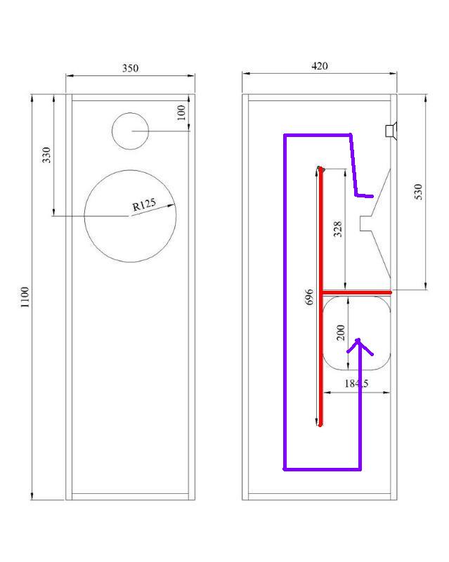

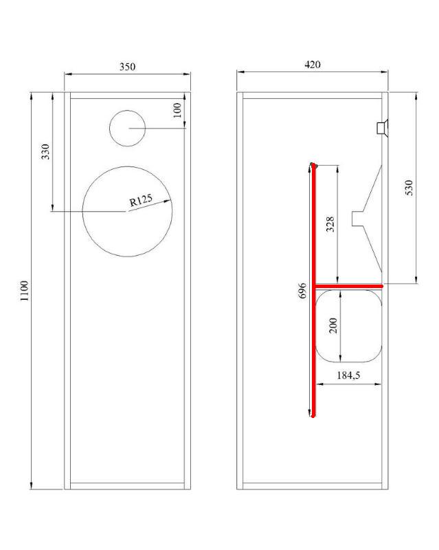

  20. nongdanfo
    nongdanfo Advanced Member
    10/1/10
    1.682
    Cẩm Phả _ Quảng Ninh
    Nhìn qua bác cũng thấy là ngoài cái thùng hình chữ nhật thì bên trong có 2 tấm gỗ ghép hình chữ T .. Thế là xong. chứ có ma trận gì ghê gớm đâu nhể .. phải ko bác vvxuan ?

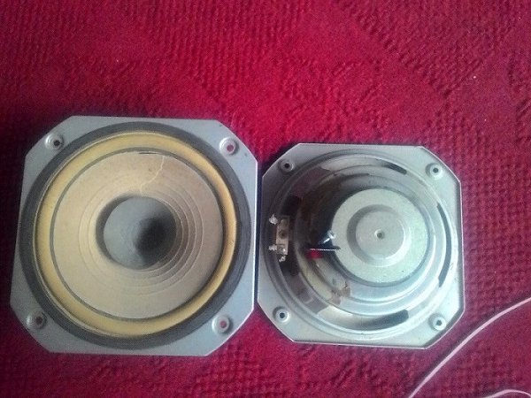

  21. VuNguyen29392
    VuNguyen29392 New Member
    7/12/15
    Chào bác ! Em không am hiểu gì về loa lắm ! Đôi loa này được ông cậu cho ! Em biết đây là loa toàn dải nhưng không biết của hãng nào và nhờ bác vyxuan Thiết kế hộ em thùng phù hợp với em nó ! Em xin chân thành cảm ơn.

    Đúng rồi bác, đơn giản như đan rổ vậy :D , cái phức tạp em mới vẽ hình không gian, cái này quá đơn giản, bác cứ cắt gỗ về là ghép thành hình không sai được đâu ah.

    44
    Uả,thế ver này bác k dùng ma trận như các ver trước ạ. em đóng loa 30 kt mặt 40 là đc bác nhỉ.

    Chắc bác vưỡn chưa nhìn ra. Nó thế này này.. ma trận còn bét nhè hơn trước nhé 8)

    Có mấy tấm vách ngăn đường hơi phía trong thùng, các bác cứ gọi là "ma trận" cho nó sang mồm í mà bác :lol:
