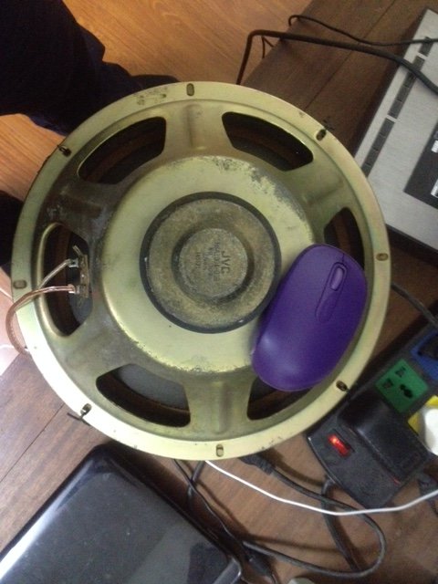

    Em vừa kiếm được 1 cặp củ JVC 30cm tính làm dạng Open baffle để ở phòng khách ngồi bệt. Nhưng nghe củ không thì thấy tiếng trung rất thích nhưng bass non và tép có vẻ hơi chói. Có lẽ phải đóng thùng cho nó. Bác vvxuan có nghiên cứu mẫu nào to ngang mà nông không, địa hỉnh nhà em hơi hiểm, kê sát tường thì sâu nhất chỉ được 40cm (thậm chí là 35), tư vấn giúp em cái.
    Kiểu như thế này không biết có ổn không http://faculty-staff.ou.edu/G/Kevin.B.G ... etron.html (em lấy của 1 topic khác do bác vitduc mở)
    Tất nhiên là nếu không có mẫu nào khả quan thì em dùng mẫu 30cm có sẵn của bác cũng được, chịu vướng vậy. Cảm ơn bác

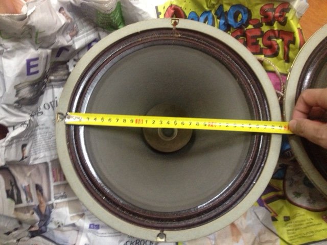

    Loa của em đây ạ, màng thì to nhưng củ thì bé tí, chắc chỉ tương đương củ 20cm.
    Giờ không lăn tăn vấn đề kích thước thùng nữa, bác vvxuan tư vấn giúp em nên đóng vào thùng 20cm của bác hay đóng vào thùng 30cm, em nghe củ không thì chẳng thấy tí bass nào. Em đọc 1 lượt topic của bác thì thấy phần mở của thùng loa cũng rất quan trọng. Nếu bác có thể vẽ giúp em 1 bản vẽ thì tốt quá, em cũng không vội lắm, vì giờ còn đang tập trung làm phòng nghe nên bác cứ thong thả 1,2 tuần cũng được.

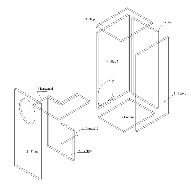

    Bác vvxuan cho em hỏi là cái tấm dọc trong bản vẽ của bác có bị ngược không? phần cắt góc theo logic (của em) liệu có phải lắp quay xuống dưới để tạo ra ống hơi liền mạch không, nếu không thì nó không liên quan gì tới phần khoét lỗ bên ông và loa biến thành loa thùng kín.
    Hay là em nhầm chỗ nào nhỉ

    Cái hình em lấy ở mấy trang trước do bác vvxuan post lên. Bác xem giúp em xem có bị lộn ngược cái tấm dọc không?

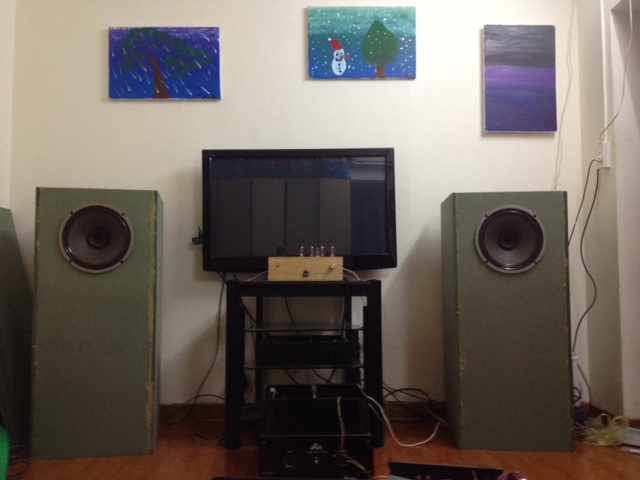

    Loa to lắm đấy bác, 500x450x1150. Cái TV là 42inch, nhà em bé để vào trông chật ních. Kể ra nó lùn xuống còn khoảng 700 thì đẹp.

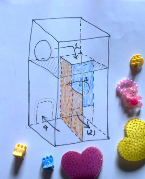

    Đây .. nó như thế này đây... Hơi chạy như hình . từ 1 ( loa ) đến 4 ( Lỗ thoát )

    Cảm ơn bác Nongdanfo, chuyên gia có khác, vẽ phát nhìn ra ngay. Hóa ra em cắt thiếu mất tấm màu xanh số 3 rồi. Không biết bỏ qua nó có ok không nhỉ, em ko cần bass quá mạnh, cần nó nhanh là ổn.
