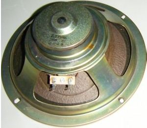

  14. Kenny Duong
    Kenny Duong Advanced Member
    13/3/13
    151
    Thằng này có chơi được không bác Xuan , đóng kiểu nào hợp với em nó bác.
    ☆commodity content
    manufacturer:Technics
    pattern number:EAS-20PW56
    20cmno double cone type full range unit.
    me parakeet-n. distinctive. jpykoruge-shon use do.,
    yo. flat.. frequency response.. profit is doing.
    height region. corn. form. material... do.20kHzno height region special characteristic. realization is doing.
    ☆specification
    model:double cone type full range unit
    calibre:20cm
    corn valid diameter:170mm
    maximum input capacity:10W
    V.Cimpedance:8Ω
    frequency response:38Hz~20kHz
    most low also. frequency:38Hz
    output sound pressure level:95dB
    Qo:0.65
    . bundle. times:9,500gauss
    total. bundle:85,000maxwell
    weight:1.6kg
      File size:
      15,8 KB
      Views:
      363
      File size:
      23,5 KB
      Views:
      365

    Xem thông số thì có vẻ khủng, nhưng em nghĩ bass và trebl của nó cũng thường thường. Em có thử một đôi Pioneer cấu tạo giống của bác, nhưng vẫn phải thêm trebl mới nghe ổn.
