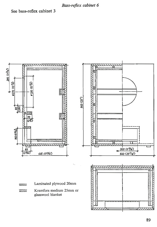

  2. taraxacum
    taraxacum Advanced Member
    25/1/15
    124

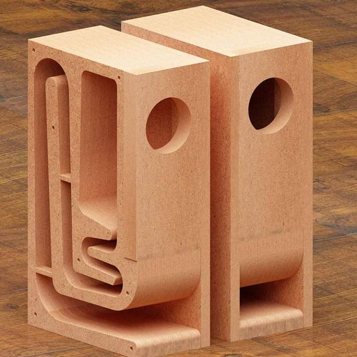

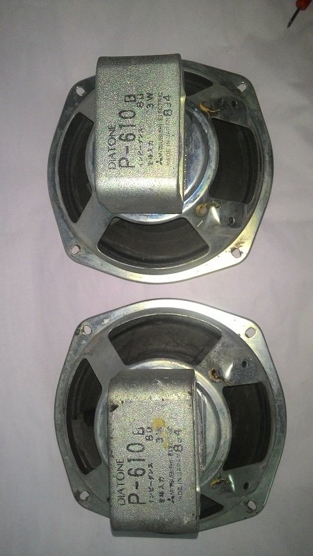

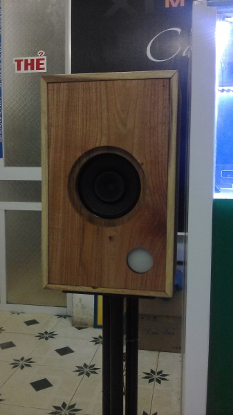

    40
    Bản vẽ em nó đây ạ
    Cảm ơn các bác.
  3. Vcoinhn1102
    Vcoinhn1102 New Member
    7/1/16

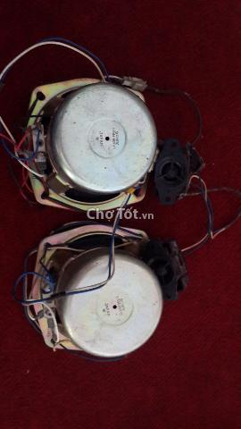

    Để mãi cặp loa chẳng biết làm gì. Bác nào cho em xin mẫu thiết kế loa sony 29 với ạ.
  4. nongdanfo
    nongdanfo Advanced Member
    10/1/10
    1.682
    Cẩm Phả _ Quảng Ninh
    Khổ .. bác ko thấy là bác chủ chỉ chuyên về kiểu thùng TL à. ?
    Kiểu thùng của bác thì đơn giản.. và gọn gàng.. Nhưng ko hay là đúng rồi.. Thùng bass như thế ko thể cho tiếng bass sâu như thùng TL được..
    Tốt nhất là làm cặp thùng như của bác vvxuan.. Nếu đằng sau loa là bức tường thì .. tiếng bass xuống như sub woofer đấy ạ..

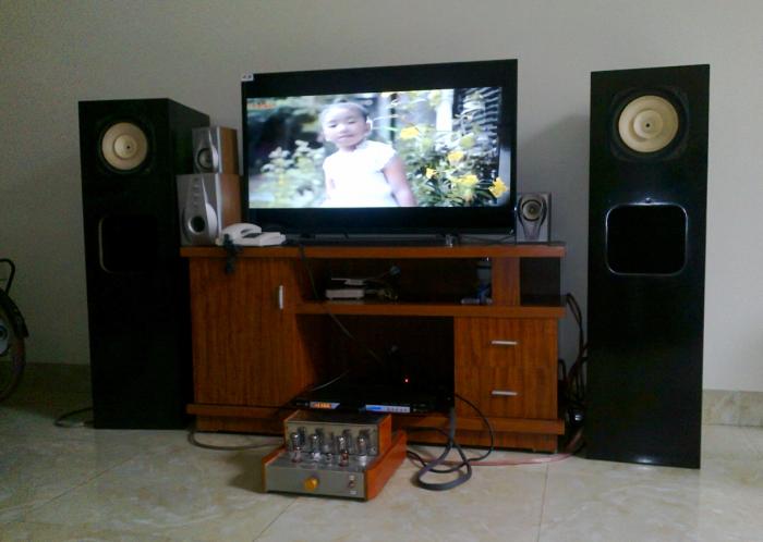

  5. danmiennui
    danmiennui Advanced Member
    13/10/09
    287

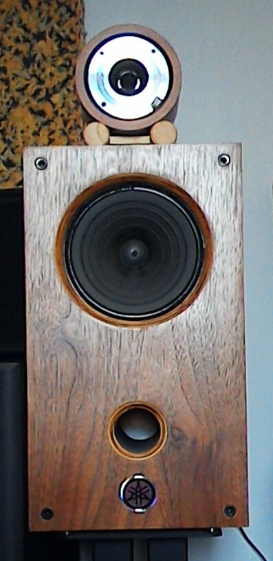

    fullrange philips 16cm thùng bass reflex nghe đều 3 dải bass xuống sâu cung bậc rõ ràng , ( thung f em tự thiết kế ạ )
  6. nongdanfo
    10/1/10
    1.682
    Hj. Bác đóng đẹp đấy.
    Lỗ thông hơi thế kia mà bass xuống sâu đc thì củ loa cũng tốt lắm đó bác

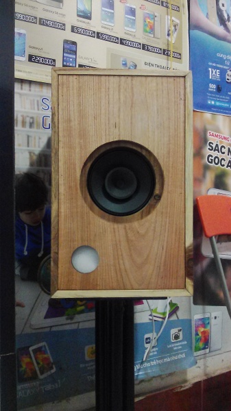

    hi.. test thử các bác xem bass thế nào ?
    Toàn dải chơi nhạc sàn đêy...

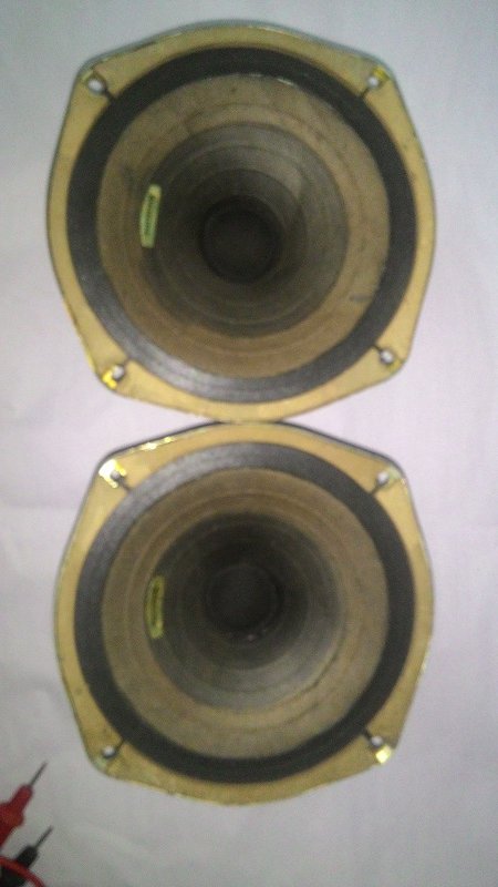

    Các bác giúp em với.
    Em mới kiếm đc đôi loa thế này mà ko biết đóng thùng thế nào, cụ nào có cho em xin cái bản vẽ vs, mục đích là nghe nhạc vàng thôi ah.
    Hình loa của em đây ah
    Loa của em là pioneer 4 ôm, 40w
    Ban đầu em tính đóng theo mẫu này, các bác cho ý kiến ah

    Linhdt112.
    Theo mình thì tốt nhất là đóng theo kiểu thùng bác vvxuân đã vẽ sẵn. Driver nhỏ, thùng to to tý cho hoành tráng. Nếu bày trong phòng khách.
    Dòng toàn dải nge voice rất khoái.
    Mấy bài ẻo lả nghe phê.
    Còn bác bê 1 mẫu thùng khác ra hỏi thì ..chả có ai trả lời thoả đáng đc. Đơn gjản vì chưa đóng, chưa nge.
    Em thì khoái kiểu loa cây.
    Mấy kiểu be bé thế. Vừa khó làm. Mà chưa có ai chuột bạch e rằng thành công sẽ thấp. Chưa kể là mình khó làm đẹp được như nó, cộng với ko có kích thước chuẩn
  20. linhdt112
    linhdt112 Approved Member
    28/1/10
    Thank cụ, tại củ loa của em có 10cm, e sợ thùng kia nó to, thừa thể tích.
    Em đưa mẫu đó hi vọng có bác nào làm rồi thì cho ý kiến ah.

    Bác để ý. Khi ngta đóng thùng kín hay thùng dạng bandpass, oken thì mới để ý đến thể tích khí nén sau màng loa . Từ đó tính toán thể tích thùng cho phù hợp.
    Chứ thùng horm và dạng TL như này thì ko ảnh hưởng. Hình như trang đầu có sơ đồ đóng thùng củ 12cm đấy. Dùng củ 10cm chắc ok.
    Chờ bác vvxuan vào cơm phin là chjến thôi bác. Làm nhanh tết có loa mới mà nghe.

    Kinh nghiệm của em là loa nhỏ lắp vào thùng to vẫn tốt, ngược lại thì ko đươc. Loa 10cm bác đóng thùng cho mẫu 13cm tốt, thậm chí mẫu 16 còn tốt chỉ có vấn đề là nhìn ko đẹp thôi.

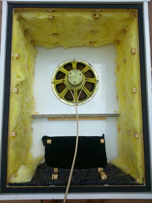

    Bác cho em hỏi thêm, cái cao su non bác mua ở đâu vậy, em biết trên trợ trời có bán nhưng nó bán max quá

    Ở các hàng vật liệu bảo ôn. Số 846 đường láng, bác chịu khó đọc lại trong topic có số liên lạc của cửa hàng này nhé!

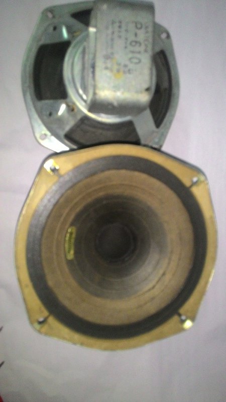

    Chào bác Xuân, em thích các mẫu thùng của bác ! em có đôi loa này ko biết là đóng kiểu của bác nghe được ko ạ, Bác tư vấn cho em nhé !
