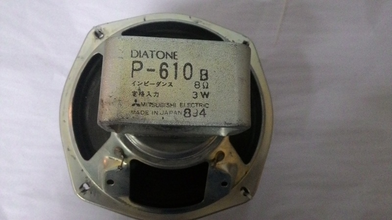

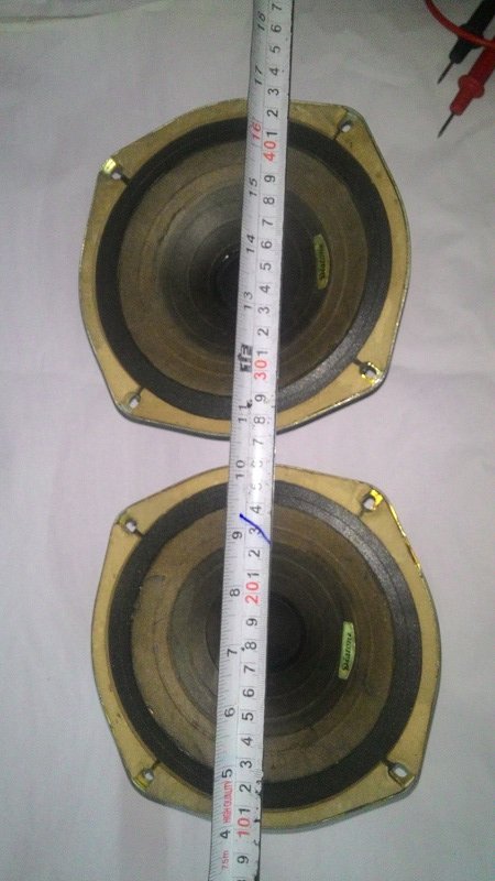

    Bác Xuân ơi ! xem dùm em có cặp loa này đóng thùng kiểu nào được ah ( em có hỏi trước tết mà mấy bác bận chưa trả lời em) :

    ui .. loa ngon.. bác cứ tìm thùng 16cm mà đóng...

  23. htchuong
    htchuong Advanced Member
    13/3/11
    152
    32
    Vậy là cặp loa này đóng thùng nghe tốt hả bác :D em chỉ sợ gióng thùng xong nghe ko ra gì thì phí công !

  25. htchuong
    13/3/11
    152
    32
    He he vậy là ổn rồi em cứ sợ nó ko có bass thôi ! Chứ treble thì em ko sợ em có cặp super treble ngon lém ! Vậy là em action nhé ! Có gì em hỏi tiếp nhé thanks bác !
