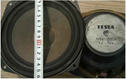

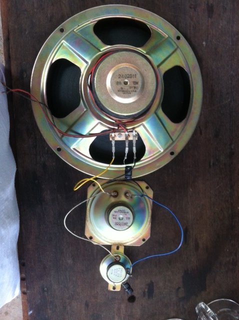

    Chào Bác Xuan,em tháo cặp loa Lo-D Model HS M30 được thế này: mỗi bên 1 bass 25cm+1 trung 10cm+1 trebl giấy 5cm và 2 tụ phân tần cho trung & trebl, thùng kg có lỗ thông hơi, kg có phân tần mục hết rồi, loa còn rất mới. Em nhờ bác tư vấn để em đóng lại cặp thùng mới cho chất lượng đc kg bác. Thank bác

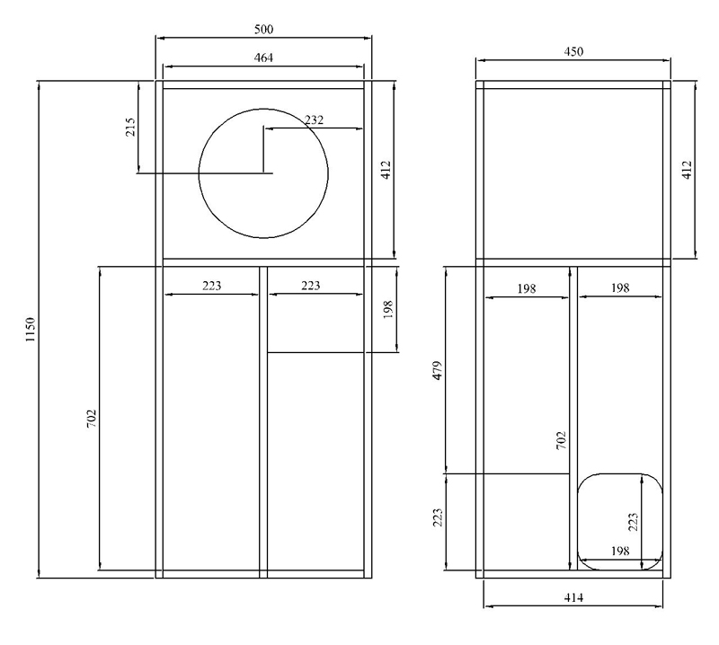

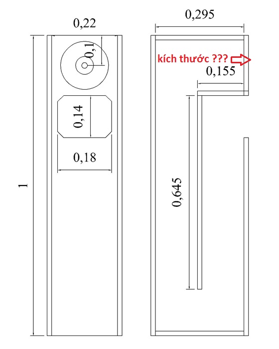

    @vvxuan : bác giúp em phát, em triển khai đóng theo mẫu 16 cm của bác, nhưng có chổ này em ko thấy kích thước là bao nhiêu ? vậy em lấy 20 ...22 cm ?

    Bác có thể đo mẫu thùng cũ để đóng lại cho đơn giản, còn làm theo mẫu mới thì phải nghiên cứu thực tế củ loa bác ah.

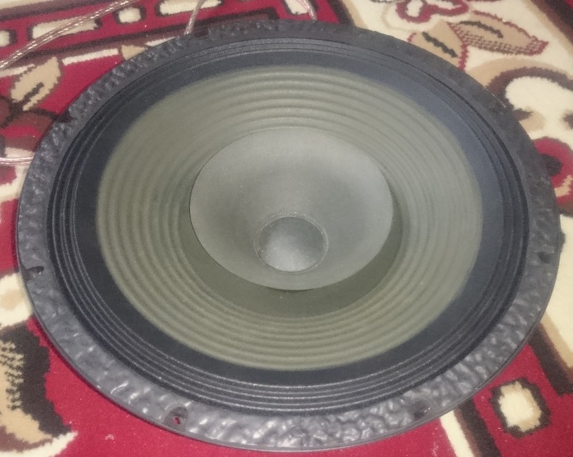

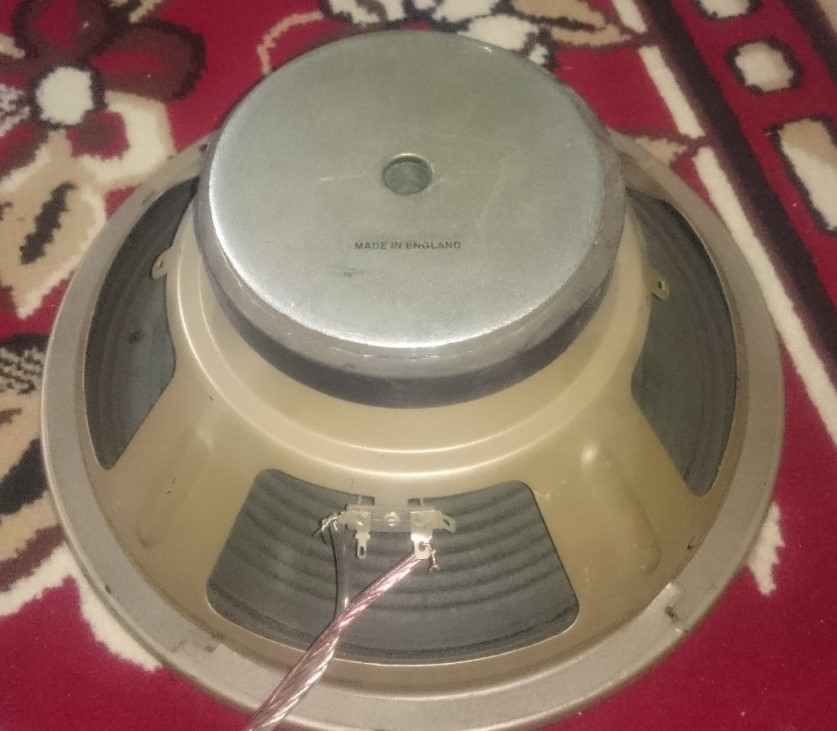

    Tình hình là em mới sắm được đôi củ 30cm như hình, bác Xuân xem loại này có dùng mẫu thùng 30cm của bác được không ?

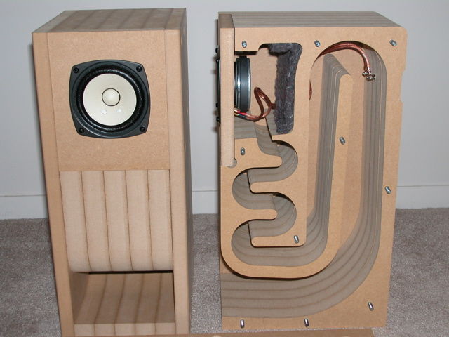

    Mẫu lỗ thoát hơi bên hông mà bác đóng cho 1 bác ở TN đấy hả ?

    Em cũng đang quan tâm mẫu thùng cho loa 12',mà nhìn hình em không hiểu.Có bác nào hiểu,vẽ thêm mặt cắt cho em dễ hình dung với.

    Đúng rồi đấy bác ah. Mẫu cho bác doncoitn đấy ah.

    Có 1 bác đã vẽ thêm phần này cho dễ nhìn hướng đi

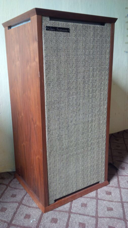

    Có bác nào có kích thước mẫu thùng supravox sirius ko ạ?

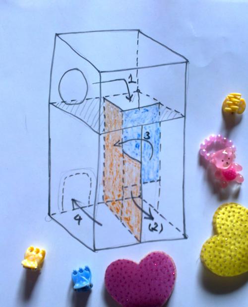

    Em vừa lượn 1 vòng thấy mẫu loa này nom khá sexy :),
    Mời các bác chiêm ngưỡng và cho ý kiến về Kỹ thuật ạ.

    Nom sexy, nhưng tiếng chửa chăc đã xysec :)

    Mẫu này làm cho loa 10cm thì được, chứ làm cho loa 20-30cm thì...tốn gỗ lắm bác ah. Về thẩm mỹ thì khá độc đáo, còn theo em nhận định thì nó cải thiện được trung âm, còn không cải thiện đươc nhiều dải trầm cho củ loa ah.

    Em thấy thùng ko lót chống rung ở đường hơi sẽ cho tiếng dễ bị uôm uôm.
    Em cũng đóan như bác Xuân. Trầm sẽ kém. Do đường dẫn hơi bị gấp khúc quá nhiều, làm lực đẩy của hơi gjảm đáng kể

    Vâng thì em đã tự thú là ... phê .... vì nó nom quá sexi mà ... hic hic
    Các cụ đi trước có cách nào xài mẫu này mà bass ok như mẫu kia được ko ? chỉ cho em với ạ.

    Theo em thì sửa như thế này là cải thiện được khá nhiều.
    Tuy nhiên cũng không thể hi vọng nhiều, vì củ loa chỉ hơn 10cm.
