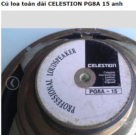

    Các pác xem giúp em cặp này oánh đèn ổn không.
    Em định đóng theo mẫu 30 của bác Xuân, các bác xem giúp em âm thanh nó như nào.

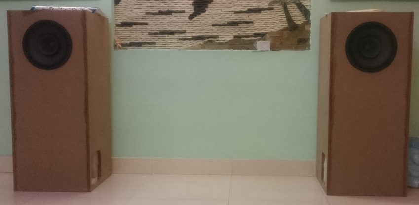

    Cơ bản là đã xong phần mộc
    Máu quá thử loa luôn....phải nói là Bass rất sâu và có lực
    Còn lại phần mài chuốt các cạnh cho bằng và dán decan
    Nhìn em nó hầm hố và hoành tráng lắm

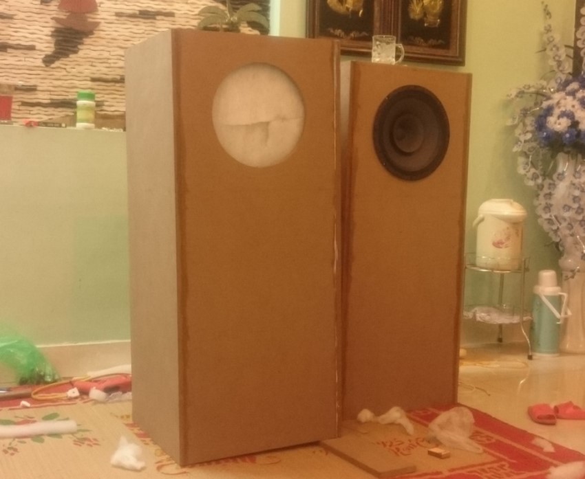

    Bác neckosky nhét cái gì bên trong đấy ạ. Chả hiểu số em đen thế nào mà qua đường láng 3 lần để mua cao su non thì cả 3 lần nó đóng cửa. Em còn chưa khoét được cái lỗ bên hông nữa.

    Mới xong em khoe liền
    Nội y em nó
    Anh em nào còn lững lự,còn e dè sợ nó hay kg .Thắc mắc không giám đóng thì iên tâm đi nhé vì nó rất hay :mrgreen:

    Em dùng keo sữa, sau đó dùng đinh 4 táng vào, bên trong thì lót bông tổng hợp mua 90k/1kg
