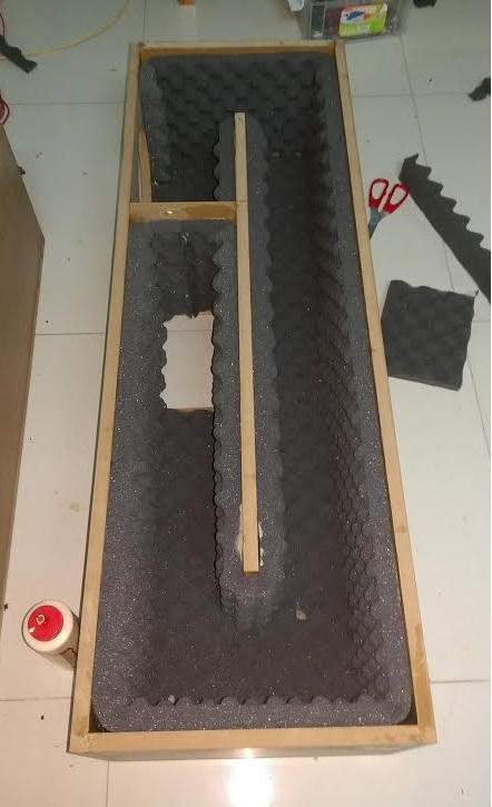

    Wow!!! chít em rồi! cuối tuần hì hục và đã hoàn thành xong tác phẩm (sử dụng loại mút bọt biển). Cắm nghe thử thì thấy thiếu Bass và lùng nhùng khi tăng bass ở Amply nhưng được cái tiếng ca sỹ nghe rất hay, rõ ràng và nghe như ca sỹ đang ngồi trước mặt mình :)
    Giá như em từ từ đợi thông tin của Bác rồi mới đóng thì hay quá nhưng em máu quá! giờ không biết tính sao đây, thùng khi em ráp vào em quất luôn mấy cây đinh 4, bây giờ mà gỡ ra chắc cũng khó đây nhưng nếu không thay bằng tấm cao su non thì không nghe được :-(
    Hạn chế như trên liệu còn nguyên nhân nào nữa không hả các Bác? Em không biết đưa hình lên đây như thế nào để nhờ Bác Xuân và các Bác góp ý giúp.
    Hạn chế như trên liệu còn nguyên nhân nào nữa không hả các Bác? Em không biết đưa hình lên đây như thế nào để nhờ Bác Xuân và các Bác góp ý giúp.[/quote]
    Dạ ! chuyện nghe không được ,hay làm còn gặp nhiều khuyết điểm là chuyện bình thường và rất hay gặp ở dân chơi loa DIY mà bác. :lol: Đã chơi thùng đóng thì bác không nên bắt cố định mặt sau của thùng loa chỉ gá tạm để thử,như em có khi gỡ ra tới cả chục lần chừng nào nghe được em mới bắt cố định.
    Còn về chuyện loa của bác theo em bắc nên bỏ hết mút ở phần đường hơi ra chỉ để mỗi phần trên chỗ chứa củ loa thôi coi sao rồi tính tiếp ạ.
    Nhưng tốt nhất bác nên nói đời củ loa của bác hay xin ít hình thùng loa thì anh em dễ giúp bắc hơn ạ. :wink:
    Nhưng tốt nhất bác nên nói đời củ loa của bác hay xin ít hình thùng loa thì anh em dễ giúp bắc hơn ạ. :wink:[/quote]
    Thế mới rõ khổ, chưa gì đã fix rồi :-( Keo khô rồi rất cứng, có cách nào tách nó ra dễ dàng hơn không Bác?
    Củ của mình Fostex FE 204, đóng theo thùng Bác Xuân cho ở trang 27. Mình có chụp 1 số hình trong quá trình đóng nhưng không biết cách đưa lên đây! Bác giúp mình bằng cách cho mình xin địa chỉ mail mình gửi hình và đưa lên đây giúp để nhờ Bác và Bác Xuân xem giúp.

    Thiếu bass thì xem gu nghe của bác thế nào .. chứ toàn dải thì tiếng bass ko thể như loa 3 đường tiếng đâu ạ ?
    Nếu bass 20 cm thì đúng là như thế. Khắc phục bằng cách kê sát tường.. Nếu sau loa của bác ko có tường ( như để giữa nhà - Phòng khách ) thì ít bass cũng là điều dễ hiểu ạ..[/quote]
    Cám ơn Bác, em nhớ ra Bác rồi, Bác Xuân trước khi vẽ update thùng phiên bản mới là em được đầu tiên đấy và có nhắn 1 câu "có gì Bác hỏi thêm Bác nongdanfo vì có củ giống của em và đã đóng thành công theo phiên bản cũ"
    Vâng để em kê sát vào tường xem thế lào :) và sẽ có báo cáo các Bác.
    Thanks.[/quote]
    Xin chia buồn cùng bắc :( vừa tán đinh vừa dán keo thì bó tay rồi.có phá được nắp sau ra thì cái thùng của bác cũng rêm hết làm ảnh hưởng đến các vách xung quanh.
    Kiểu thùng của bác em thấy cũng đơn giản bác có thể thò tay vào lỗ bắt loa và lỗ thông hơi để móc hết mút ra.
    Bác nghe lại coi có thêm đựơc tí bass nào không.nếu vẫn vậy thì bắc coi củ loa của bắc gân có bị khô cứng hay không.cái gân loa bị chai cứng là nguyên nhân làm cho cái loa của bắc nghe rất tệ.
    Còn nếu vẫn không được nữa thì có lẽ bắc là người thích nghe bass nhiều và cặp loa này không đáp ứng được gu nghe của bác.
    Chúc bác vui....

    Theo em bác bóc thử mút cách âm 2 mặt ( ko đối diện nhau ) ra xem thế nào ... khi đó thì lối thoát sẽ rộng ra .. mà vẫn giữ được chống ồn cho thùng ...

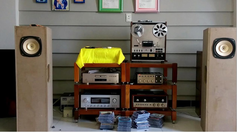

    Đây là toàn cảnh nhà bác tam_sg.. nhờ các bác xem giúp.. :mrgreen:

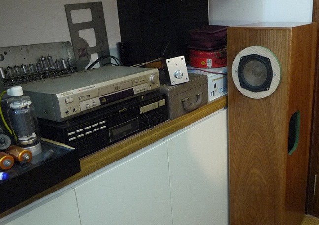

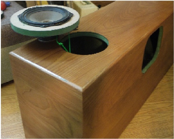

    Kính chào toàn thể ACE trong topic,
    sau chuỗi ngày vật vã DIY,
    Loa BLH đã véo von tại nhà em,
    Kết luận : Tuyệt !!!???
    Hay vượt tầm xa tầm tiền đó ạ (chi phí của em đang ở mức 4 Tấn - các loài thùng loa khác trong tầm 10 tấn ko đối thủ luôn !!!??? )
    Cảm ơn A Xuân, anh xứng đáng là Thăng long đệ nhất BLH- DIY >> chúc mừng anh.
    Tôi thiết nghĩ tụi tây biết được cũng sẽ ngả mũ trước những thiết kế thú vị của anh.
    Cảm ơn tất cả các AE đã chia xẻ tại Topic này.
    Mến gửi các bạn 1 số hình chộp khoảnh khắc.
    Thuylt
    B rgds.
