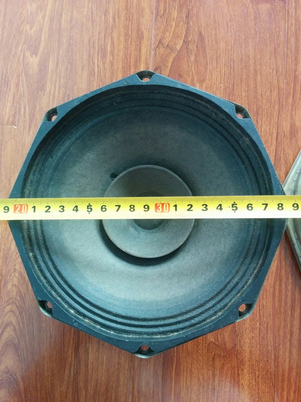

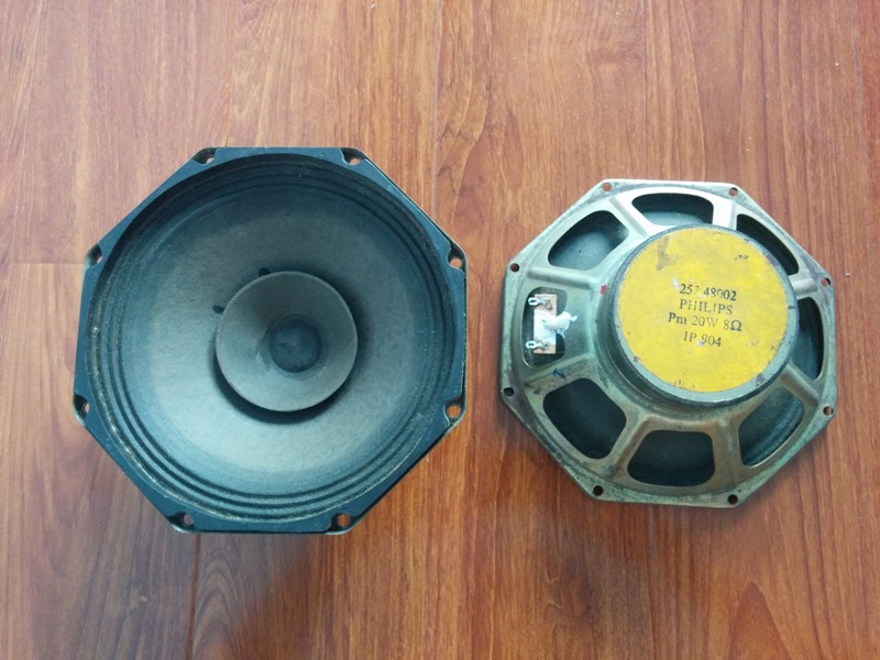

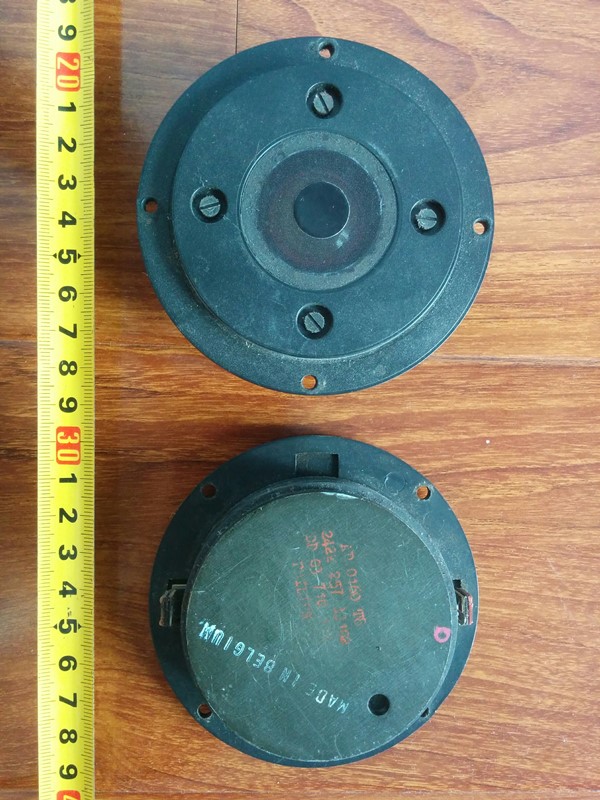

    Bác vvxuan ơi, em có đôi toàn dải Philips này gần giống đôi 16cm của bác. Em định sử dụng mẫu thùng 16 của bác
    Em định gắn thêm đôi treble này (đấu thêm 1 đôi tụ 1mF):
    Nhờ bác gợi ý chỉnh sửa kích thước thùng giúp em sao cho phù hợp, nếu chiều cao giảm xuống khoảng 95cm thì càng tốt.
    Cám ơn bác nhiều

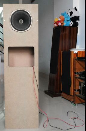

    Mất mấy đêm mới được như này, mà em thấy to quá bác Xuân ơi củ của em 20 nhưng hơi nhỏ, nếu đóng theo mẫu 16 của bác chắc đẹp hơn

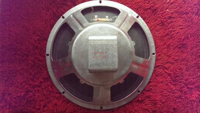

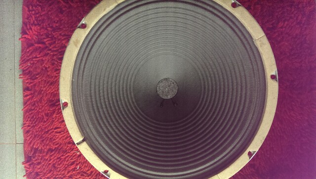

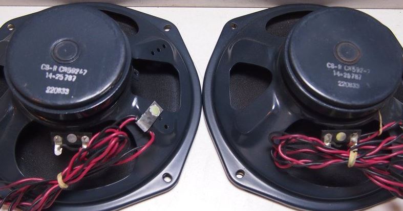

    Cuối cùng cũng tìm được họ hàng, tên tuổi của em nó :
    2 Vintage Jensen C8-R C8592-7 8" Speakers
    Nhưng cũng không rỏ thông như nào nữa

    Mấy loại jensen hay dùng cho nhạc cụ, có lẽ bác cần thêm trebl đấy ah.

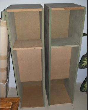

    Lượn lờ trên mạng thấy có mẫu thùng này cho loa toàn dải, không biết đã có bác nào nghe thử chưa ạ
    Tiện đây bác vvxuan cho e hỏi thiết kế mẫu thùng này với ạ

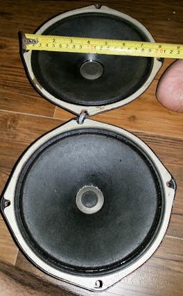

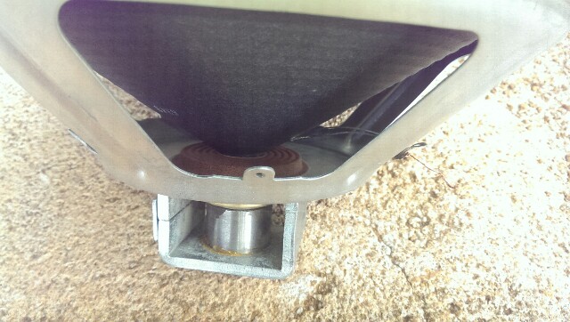

    Gửi bác xem hộ cặp củ loa 3tấc của em, em mù tịt về thông số, chất âm của em nó. Nghe người bán nói là fisher. Cảm ơn bác!

    Gỗ xoan đào ít bị nứt lắm bác ah, em cũng tính đến phương án sẽ dán vải thủy tinh bên trong bằng keo a+b vải và bông thủy tinh em đã có sẵn. Duy chỉ thắc mắc ko biết gì về thông số củ loa và chính xác của hãng nào sản xuất. Người bán chỉ biết hình như là fisher đi theo công hàng cũ về vn. Nghe thử bằng lux l540 không có thùng bass kém, mid tốt hơi gắt treble tạm ổn trung trầm kém thử bằng chuyển đổi A-B độ nhạy cao hơn akai ss110 và jbl4312. Nhờ các bác góp ý cho thỏa đam mê.

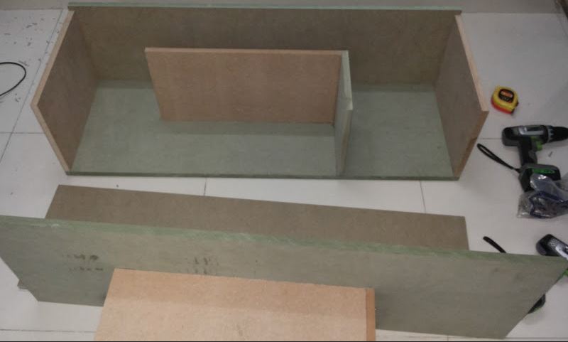

  19. Kenny Duong
    Kenny Duong Advanced Member
    13/3/13
    151
    Thêm 2 ngày nữa chỉ được vầy thôi, bắn vít tạm, nghe thử chưa lớp mút trứng gà tiêu âm......
    Kết quả chưa kính hơi nghe cũng được đấy bass ko đuôi. Lớp mút dán keo luôn coi sao
  20. vvxuan
    vvxuan Advanced Member
    19/11/12
    1.069
    314
    Nghệ An-Hà nội
    Bác làm đến đó nghe chưa được 30% so với khi hoàn thiện đạt yêu cầu đâu. Bác làm từ từ, xong rồi thì mới lắp loa, tháo ra tháo vào nhiều toét hết lỗ bắt ốc đấy ah...

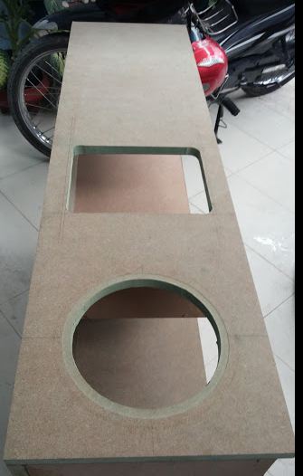

    Bác "vvxuan" ơi cho em hỏi, mấy cái chân nhựa cho e-căng có thể mua được ở đâu ạ? Em cũng đang chuẩn bị làm 1 đôi TL theo mẫu 20cm của bác với cửa thoát hơi đặt phía trước. Em hơi phân vân 1 chút vì diện tích cửa thoát hơi khác với diện tích phát tán (Sd, radiating area) sau loa và chiều dài đường TL khác với 1/4 chiều dài bước sóng tại tần số cộng hưởng (Fs). Ngoài ra, đôi của em sẽ bổ sung thêm cặp treble nên sẽ phải sửa đôi chút về kích thước.
    Bao giờ có kết quả em sẽ báo cáo lại bác.
    Cám ơn bác nhiều.
  22. vvxuan
    19/11/12
    1.069
    314
    Nghệ An-Hà nội
    Chốt ecang bác mua ở chợ giời, chỗ đường Thịnh Yên, đi tư phố Huế vào đế ngã tư đầu tiên thì qua ngã tư, bên tay phải có mấy cửa hàng chuyên bán củ loa, hỏi người ta bán cho cả túi...
    Bác thử đóng một thùng như bác tính toán, và một thùng như em vẽ xem khác nhau nhiều ko nhé, em cũng chưa kiểm chứng thùng theo lý thuyết, em chỉ khoái thực hành xúc luôn chứ chưa kịp tính toán gì :)
