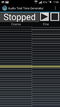

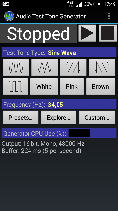

    Sắm bộ đồ cho ngon thì đắt lắm mà hiệu quả ko cao do chỉ dùng cho mỗi bộ loa. Bác kiếm một điện thoại cảm ứng android tải về phần mềm tone generato mở phần mềm ,vào mục explore là có thể chỉnh tần số quét bàng cách trượt ngón tay kết nối điện thoại với ampli chỉnh âm lương đủ nghe khi nào nghe âm lương nhỏ đi một cách rõ rệt chính là điểm sụt giảm trượt lên xuống tìm tần số bị suy hao chính xác hơn . Tuy hơi cùi bắp nhưng, miễn phí. Sau đó bác có thể chỉnh phân tần sao cho nghe đều từ thấp đến cao theo phòng nghe vài tai của bác( tai mỗi người mỗi khác nhau về thính lực trong khỏang tần số nghe được mỗi người có thể nghe tốt một dải tần nào đó, mỗi phòng nghe có thể khác nhau về đáp tần nên đo đáp tần chỉ mang tính tương đối với mỗi phòng nghe ta chỉnh sao cho đều dải, phù hợp phối ghép là ok.) Hơi cù lần nhưng miễn phí dễ làm nếu chịu mày mò cũng rất thực dụng tuy ko được hi en cho lắm. Vui là chính. Chúc bác làm phân tần theo tai mình thành công. Nếu có gì mời bác ... Tiếp.
    thanh2htb likes this.
  4. vvxuan
    vvxuan Advanced Member
    19/11/12
    1.069
    314
    Nghệ An-Hà nội
    Cái này nên tham khảo thôi, chứ lấy nó làm căn cứ thì rất nguy hiểm. Cứ cho phần mềm là chuẩn, nhưng bộ giải mã và opam trong điện thoại thường không tốt, nhất là dải tần thấp và cao. Đặc biệt cái micro condenser trong điện thoại ko phải là loại chất lượng tốt cho cả khoảng tần số 20hz-20khz. Em đã mua rất nhiều loại micro, kể cả loại rời dùng cho máy ảnh, đều ko đạt. Muốn dùng phần mềm như em thì phải đầu tư 1 cái micro condenser chuyên thu âm nhạc cụ khoảng 2,5 củ trở lên, cộng với cái soudcard chuyên dụng khoảng 2,5 củ nữa..mới tạm ổn. Và như thế là đồ đo đắt quá bộ loa rồi... :D

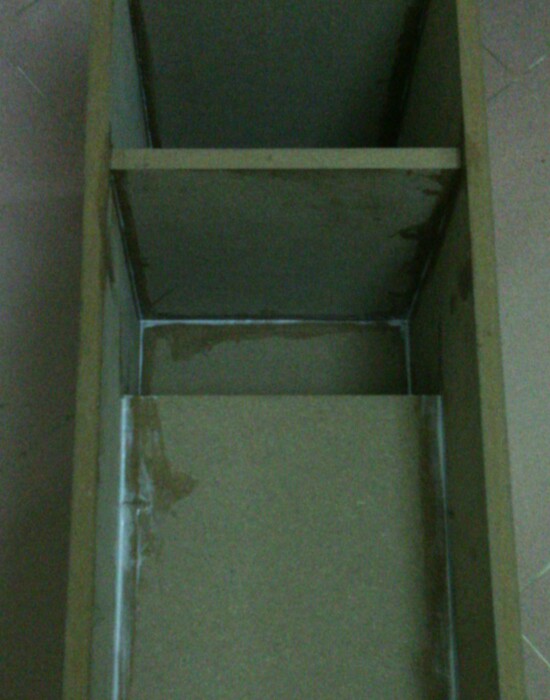

    Bác xuân cho em hỏi, chổ em không bán loại mut cao su có 1 mặt keo dán chỉ có mút cao su 5mm 2 mặt trơn thôi à. Vậy mình dùng keo con chó quét lên vách thùng loa rồi dán cao su lên có được không bác
  9. vvxuan
    19/11/12
    1.069
    314
    Nghệ An-Hà nội
    Quá được bác ah...nhưng bác để ý xem cao su non dính keo có bị mủn ra ko nhé.

    Vậy bác cho em biết là dán keo gì là hợp lý nhất. Loa em đóng rồi mà chưa có dán mút tiêu âm vì chưa mua được loại có 1 mặt có keo nên vẫn đợi chưa hoàn thành đưocj

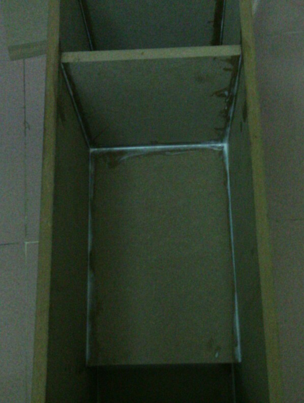

  13. binhdldk
    binhdldk Advanced Member
    12/9/15
    327
    58
    ĐỒNG NAI

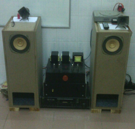

    Hình của loa em đóng đây, đó cắt hình để up lên được nên mất đầu mất đui

    Dành cho gỗ thì đúng ạ, nhưng ko có nghĩa là chỉ dùng được cho gỗ + gỗ :wink:
    Em dùng nó dán bông ép vào thùng loa, cứ để khô là chắc nịch
    Em cũng đã dùng nó để dán xốp với xốp, cũng ok
    và cũng đã dùng nó để dán tấm cao su trơn với thùng, khi phá lột ra nó ... nằm lỳ trên tấm gỗ, kéo ra là tấm cao su rách tan tác.
    Không tin, cụ binhdldk cứ lấy 1 tấm gỗ thừa, cắt miếng cao su, quyét keo sữa lên dán,
    Để khô khoảng vài ngày rồi lột ra, xem có đảm bảo yêu cầu của cụ ko :D

    Vậy bác cho em biết là dán keo gì là hợp lý nhất. Loa em đóng rồi mà chưa có dán mút tiêu âm vì chưa mua được loại có 1 mặt có keo nên vẫn đợi chưa hoàn thành đưocj[/quote]
    bác cứ làm mấy quận băng dính 2 mặt dán im thít
  16. binhdldk
    12/9/15
    327
    58
    ĐỒNG NAI
    Vâng em cảm ơn bác để em thử rồi báo cáo kết quả cho các bác :D
  17. tam_sg
    tam_sg Advanced Member
    21/1/11
    104
    24
    bác cứ làm mấy quận băng dính 2 mặt dán im thít[/quote]
    Í í các bác đừng sd keo 2 mặt, không dính lâu được đâu ạ.

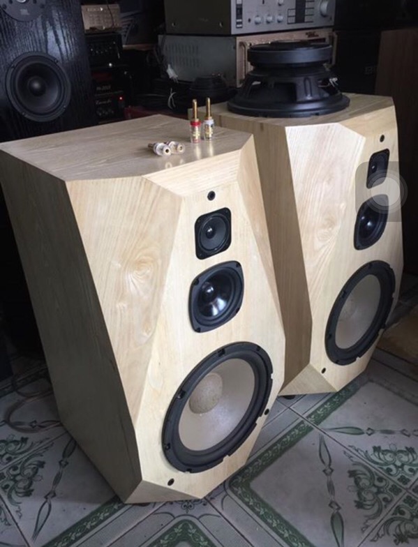

    Bác Xuân ơi giúp em với, em đang muốn đóng 1 thùng loa toàn dải, em định chơi củ 16-20cm, em rất thích kiểu thùng của avalon bác thiết kế giúp em đc ko ạ
  20. tran minh phuong
    tran minh phuong Advanced Member
    18/1/14
    2.011
    791
    Nếu bác ko phải thợ mộc và dụng cụ hỗ trợ tốt thì mấy cái cạnh kim cương khó mà đẹp được. Em được thấy nhiều loa đóng theo kiểu này nhưng bị méo siêu xấu....

    Báo cáo các cụ là loa của em đã xong. Vì ở chổ em không mua được mút tiêu âm bằng cao su non nên em dán tiêu âm bằng loại vải vụn ép. Sao đó nghe thử thì thấy bass rất tốt ( có phần dư bass ) và không bị um um. Nhưng mid hơi khô ( em dùng gỗ mdf 15mm ) không biết đó loa hay dở loại gỗ nữa. Em đóng theo mẫu loa 16cm ở trạng 4

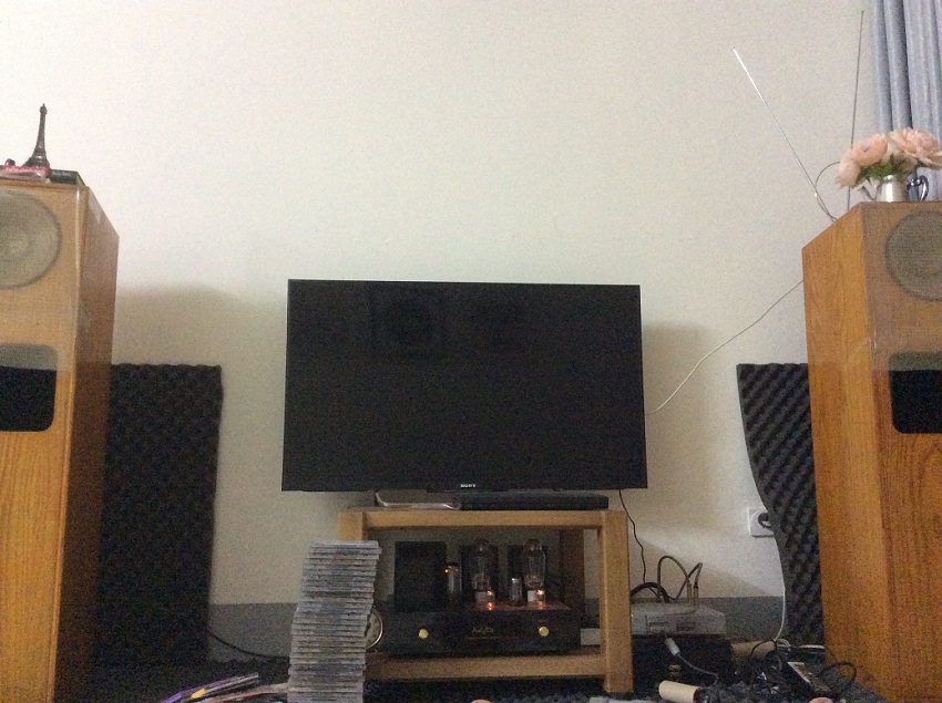

    104
    24
    Em có đôi loa đóng theo mẫu của bác Xuân nhưng nghe có cảm giác bị um, phải xử lý thế nào vậy các bác? Củ loa của em là KSP 215k alnicol
  23. Kenny Duong
    Kenny Duong Advanced Member
    13/3/13
    151
    Em nghỉ pác lót cách âm chưa tốt, mà bác lót bằng vật liệu gì vậy, ván của bác là ván chống ẩm luôn phải ko. Lúc trước em đóng HDF chống ẩm cũng bị như vậy, em phải chuyển qua bông thủy tinh thì mới hết.
  24. nongdanvn
    nongdanvn Advanced Member
    2/4/12
    104
    24
    Loa của em đóng bằng ván 3 lớp, trong dán cao su cách âm, có bổ sung ít bông thủy tinh ở trong thùng
