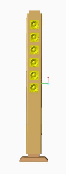

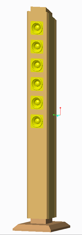

    thanks bác. Bản chất mắc loa cũng như mắc điện trở đúng không bác?
    Em thử design 9 loa như bác comment cho em nhưng nhìn nhiều loa quá nên hơi lối. vì thế em đã tính toán thiết kế cho 6 loa. Nhin cũng khá hay!
    Em cố gắng design đơn giản nhất cho việc gia công được đơn giản.

    Động cơ của việc bạn mắc nhiều củ loa giống nhau theo kiểu song song nối tiếp này là gì? Để cho hàng xóm biết mình có nhiều loa à?
    Nếu củ loa tốt thì chỉ 1 củ cũng đã hay. Nếu củ loa không tốt thì 6 củ nghe có khi dở hơn gấp 6 lần.

    Cái củ này em lấy từ dòng soundbar của Anthem. chắc chất lượng cũng ổn.
    Nhưng mối cái chỉ có 20W. Mà cái amply nhà em 100W. Mong bác chỉ giáo phương án tốt hơn!

    Em có rất ít kiến thức về đóng loa nhưng điều em biết là đóng loa cần tính toán rất phức tạp, đặc biệt là khi có nhiều củ loa trong cùng một thùng thì cộng hưởng tần số thế nào... nếu tính toán không cẩn thận âm thanh sẽ rối tinh rối mù lên.
    Và em cũng chưa biết bác mong đợi gì ở loa sắp đóng? Nếu bác muốn kêu to thì ok, nếu muốn kêu hay thì xác suất thành công rất thấp.

    trước giờ em chỉ toàn làm một loa một thùng thôi, em đã làm cái nào nhiều loa một thùng đâu.
    Bác NAV_NTV muốn biết thì chỉ có cách thử thôi ah. Em chỉ biết muốn công suất và điện trở như bác yêu cầu thì đấu hỗn hợp nối tiếp và song song thôi.
    Mà theo em thì bác dùng amply 100w cũng không nhất thiết loa phải 100W, chỉ cần loa 50W hoặc 20W nghe cũng ok, chỉ cần bác mở nhỏ volume khi bắt đầu mở nhạc thôi, sau đó bác chỉnh từ từ để vừa nghe. Hầu hết nghe với 20W trong phòng 20m2 đã khá to rồi ah.

    Làm khó bác rùi. Dù sao cũng cảm ơn bác. Em vẫn đang trong quá trình nghiên cứu về việc đóng nhiều loa trong 1 thùng.
    Biết Acoustics học là lĩnh vực khó nhưng mà em chỉ muốn thử cho biết.
    tại công việc của em cũng có liên quan tới audio. Em có trong tay nhiều mẫu amply tốt nhất hiện nay nhưng lại không có loa.
    Thế nên em bắt đầu tìm hiểu về acoustics.
    Còn về cái loa này em nhờ một ông người Hàn ông ý là Acoustics engineer giúp thêm về việc tính toán các thông số thể tích cũng như
    tần số công hưởng của thùng loa. khi nào hoàn thiện sẽ show cho ae thưởng thức!

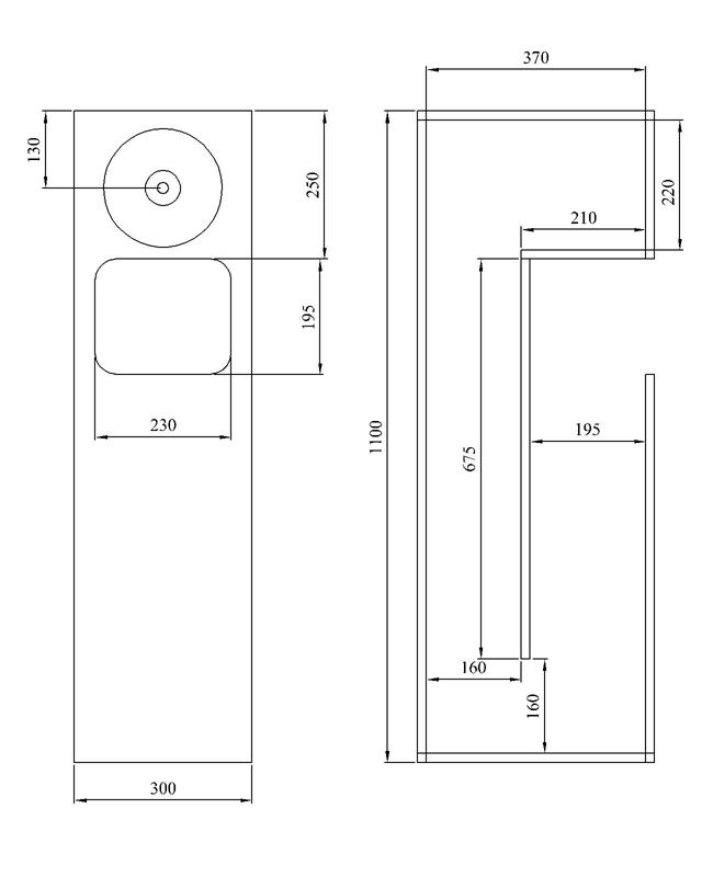

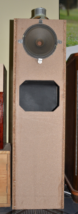

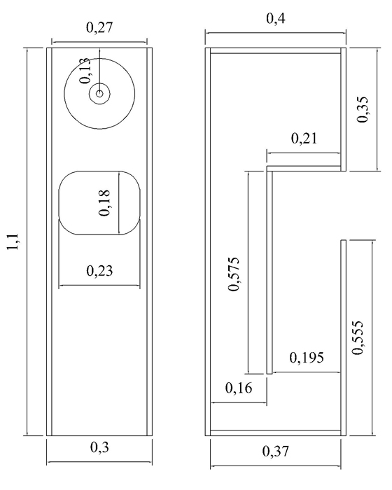

    Chào Bác Xuân và ae trong hội !Lần đầu tiên mình chơi loa toàn dải ,dù là loa cỏ nhưng cũng rất thích -mình đang xài mẩu thùng như trong hình (kích thước:C 1100mm-R 360mm -S 400mm) lắp loa Knight 250mm (tháo từ thung jin cặp knight ko nhớ model)-amly SUN 300B.Theo cảm nhận cá nhân thì tiếng bass chưa được xuống sâu(phòng mình chỉ 2,2X4,5m và thích nghe nhạc vàng )Nay mình muốn nâng cấp loa từ chi phí khoảng 8-10tr,nhưng ko biết mua loại nào cho hợp với thùng có sẳn.Nhờ Bác Xuân và ae trong hội có kinh nghiệm xin giúp đỡ .Thân chào.

    -Em bổ sung hình đây các Bác.

    Bác kiểm tra lại thùng đã thật kín chưa? thông thường em thử hầu hết driver đều cho bass sâu, rất có lực, chỉ có trung cao có hay không là do củ loa thôi. Với cả phòng bác bé thế mà thấy bass chưa đủ rất nhiều khả năng loa đang bị hở đâu đó ah.

    Em trét keo kỷ hết rồi Bác ạ kể cả joan lót dưới vành loa em cũng trét luôn :D .-Ở đây bass cũng có lực, nhưng ko xuống sâu.nếu nâng cấp loa loại cao cấp hơn tý như philip hoặc klangfilm đường kính khoảng 25cm có khả thi ko Bác? Rất cảm ơn sự nhiệt tình tư vấn của Bác.

    Bác nên mang Sun Audio 300B đi đo kiểm xem giải thấp em nó xuống được bao nhiêu Hz trước khi xuống tiền cho các driver khác .... :wink:

    Ở tỉnh ko có máy đo giải thấp Bác ơi,thế này thì gay thật :(
