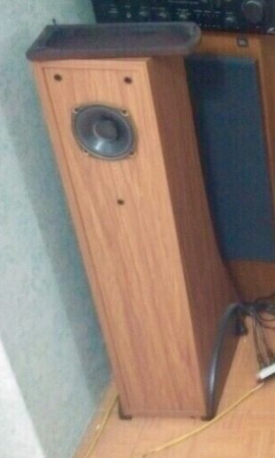

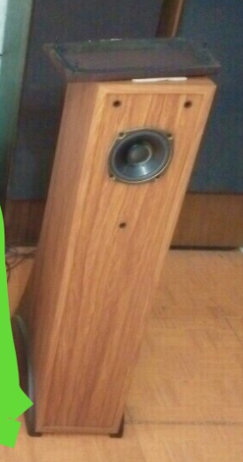

    Chào bác. Dòm hình em thấy có mấy vấn đề sau :
    1. Lỗ khoét thông hơi của bác hơi nhỏ.
    2. Đằng sau loa ko phải là bức tường.
    3. Mạch sun audio em có ráp qua. Theo chủ quan đánh giá lợi mid, treble. Bass ít , cực ít luôn.
