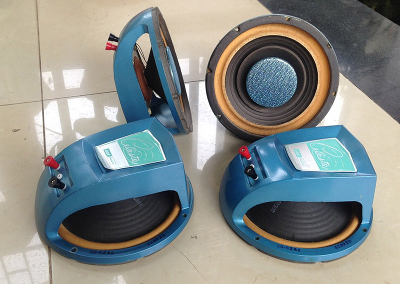

    Các bác cho em hỏi, thùng này có chơi loa đồng trục được không ạ? Em thấy trên phomuabn.vn có cặp này gấu quá mà giá cũng vừa phải. Xin ý kiến các bác!
  10. vvxuan
    vvxuan Advanced Member
    19/11/12
    1.069
    314
    Nghệ An-Hà nội
    Thùng này dùng cho đồng trục vẫn ngon thôi, bởi vì tác dụng của nó là cải thiện phần trung trầm. Nhưng nghe loa đồng trục sẽ khác loa toàn dải đấy, loa đồng trục thực chất là hai loa lồng vào nhau, do vậy nó vẫn phải có bộ phân tần đi kèm...

    Nhiều loa quý, nhưng giá cũng rất quý!

    Nhìn qua ngon quá bác ah, klangfilm siemen mà giá thế thì múc ngay....nhưng nhìn kỹ mới thấy là chỉ có một chiếc :lol: một chiếc 5 triu đấy bác ah.
