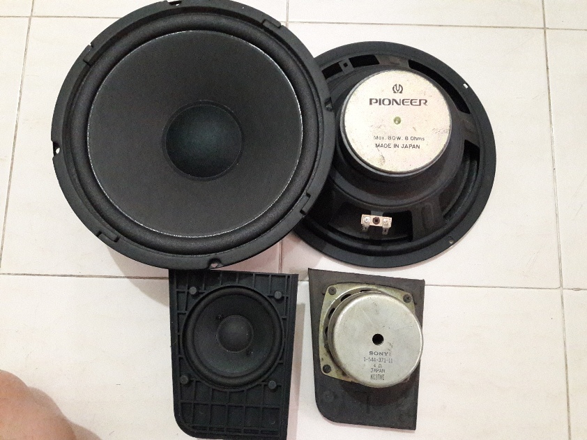

    Hôm nay rãnh nên lục được 2 cặp loa của Ông già để lại.
    1. Pioneer khoảng 24cm, em này chắ phải hơn 20 năm tuổi, vì lúc còn nhỏ mình đã thấy rồi.
    2. Sony 3,5" tháo từ Tivi Sony đèn hình trinitron củ.
    Xin hỏi theo cảm quan của mấy Bác cặp Pioneer ntn, vì mình không thấy mã hiệu gì cả, không biết là hàng mẫu hay nhà máy lúc trước làm gia công cho thằng Pioneer.
    Nếu mấy Bác đánh giá là ngon thì xin tư vấn chọn mẫu thùng toàn dãi cho em nó.
    Cám ơn

    Loa của bác là loa woofer, không phải là loa toàn dải. Bác nên đóng thùng kín hoặc thùng bass - reflex. Cần mua thêm cặp trebl, nếu củ loa Pioneer dải tần có thể lên được khoảng 2-3khz thì làm hai đường tiếng. Nếu củ loa Pioneer chỉ có dải trầm 1khz trở xuống thì dùng củ loa tivi kia làm loa trung, và chơi loa 3 way ah.

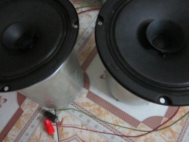

    Bác Xuân chắc không lạ gì với cặp BG17 rồi nhưng bảo đảm sẽ bất ngờ khi nghe nó biểu diển với từ lực mới , field coil .
    @ Đang dự định ghép với cabinet của FE206 xin Bác cho ý kiến .

    BG17 khá đều dải, giá cũng hợp lý. Của bác là chế lại nam châm field coil ah?

    Chuyển field coil rồi ạ, từ lực mạnh hơn nhiều, uy lực lắm.
