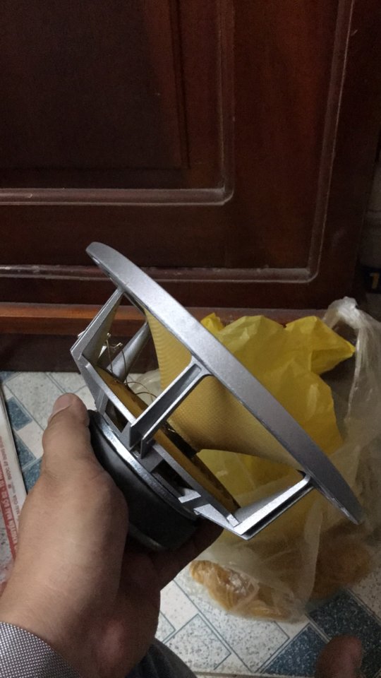

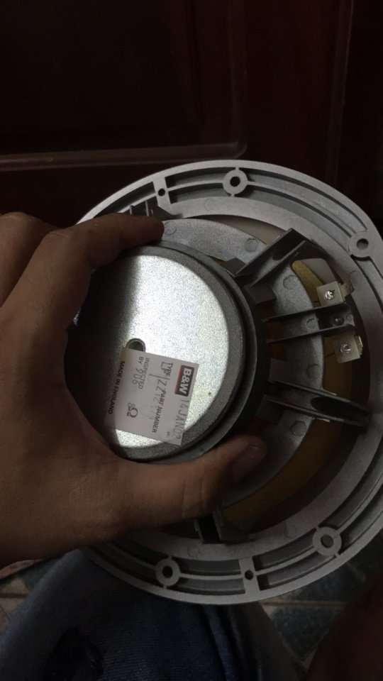

  6. joybear
    joybear New Member
    7/8/15
    Cho em hỏi em có cái thùng loa b&w em tháo cái củ này ra muốn làm cái sub có được ko các bác
