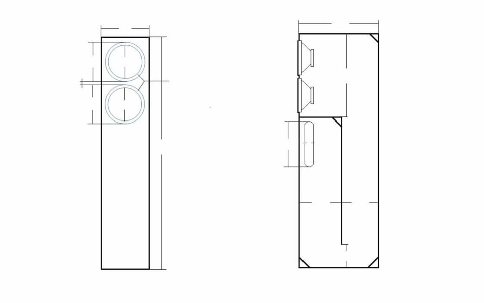

    View attachment 212859 View attachment 212857
    Đôi của bắc là đôi markaudio
    Bắc cứ mạnh dạn đóng thùng mà nghe .em đã đóng thử . nghe rất hay đảm bảo không thiếu giải nào ạ
    Cao 1m ngang 18 sâu 35
    Mới mua được 1 cặp gắn vô nghe thử bass đã rầm rầm rồi. chờ cặp thứ 2 về nữa là hoàn thiện mà sợ thêm cặp nữa lại thành loa karaoke thì khổ... vì bass nhiều quá rồi...híchíc

    Cảm ơn bạn HuyPham bạn cho mình kích thuocs cụ thể với trên ảnh mới có cao ,rộng và sâu .
