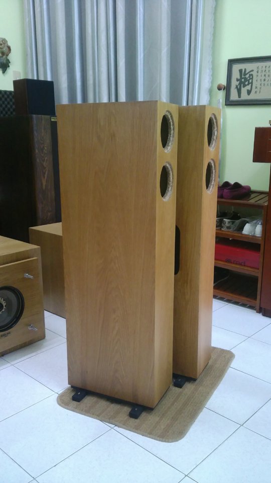

    Thùng của em gắn 2cặp củ loa lận
    Của bắc gắn 1 cặp nên nó hơi khắc ạ
    Bắc cứ lấy tâm củ lên 80cm là được

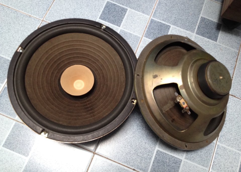

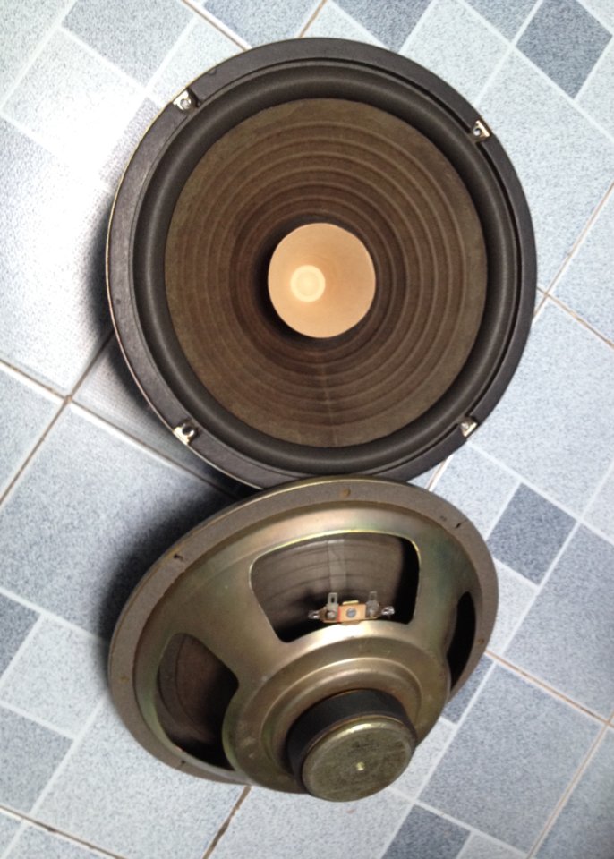

    image.jpeg image.jpeg Chào bác xuân em có hàng cổ này 25cm lên thùng được không nó chẳng có chữ số gì hết màng loa nối bác cho ý kiến.

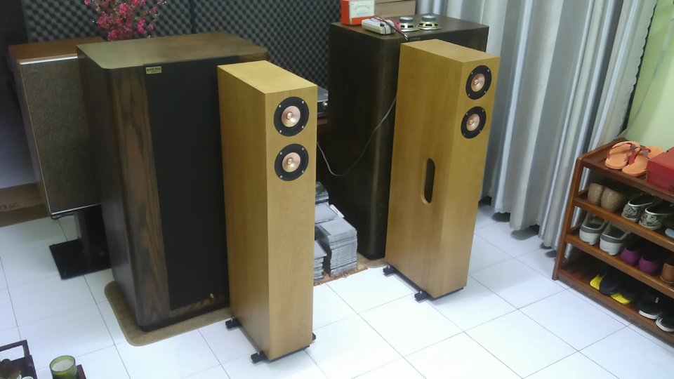

    Loa này em thử rồi, dải cao khá tốt, bác có thể làm theo mẫu của em trang đầu. Hoặc mang qua nhà em thử mẫu thùng mới [​IMG]

    Loa toàn dải thường phải chơi thùng to. Bác yêu cầu thùng bé thì khó khai thác dải trầm. Tuy nhiên nếu bác chịu khó hi sinh bớt độ nhậy, em có thể dùng mạch để can thiệp, hạ bớt trung cao để dải trầm lộ rõ hơn. Loa của bác hình như em đã thử rồi, theo em đôi này cần thêm trebl, vì nó chỉ lên khoảng 11khz là tuột dốc không phanh rồi.
  18. vvxuan
    vvxuan Advanced Member
    19/11/12
    1.069
    314
    Nghệ An-Hà nội
    Được thì đương nhiên là được, còn hay đến đâu thì phải thử. Bác ở hn có thể mang loa qua em kiểm tra, bass ko sợ thiếu lắm, chỉ sợ thiếu trebl thôi ah.

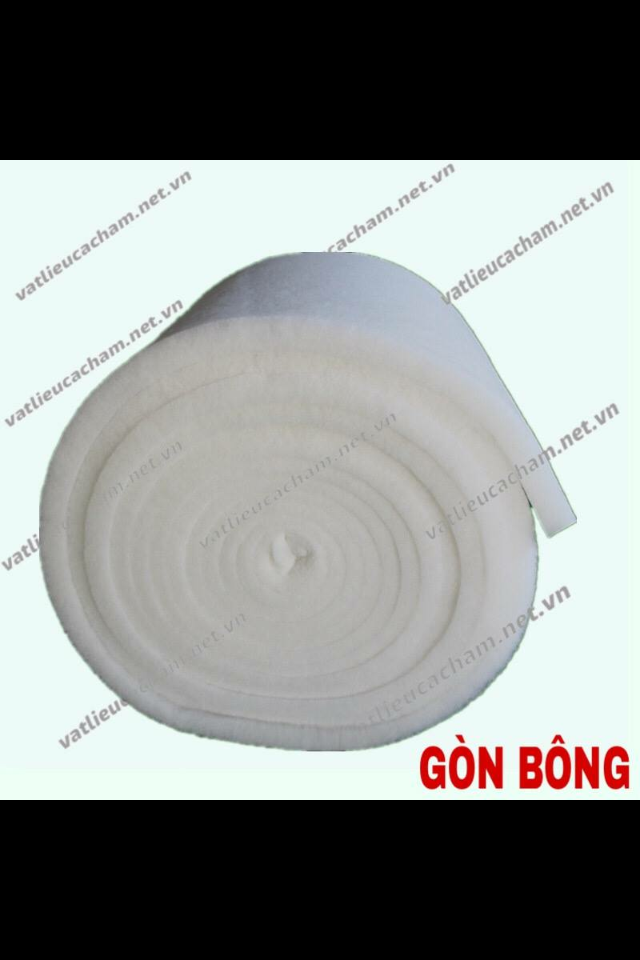

    Dạ đúng như bác nói bass thì ổn còn trebl thì thiếu em gắn thêm trebl còi hoặc trebl giấy chắc ổn bác ha. Em cám lời mời nghé thăm nhà bác nhưng em ở quá xa tận Sài Gòn còn cao su non thay thế bằng gòng công nghiệp chất liệu Polyeste lót trong thùng được không bác giá ngang nhau.
    Cao su non 5mm 250k/1m vuông
    Gòng bông 30mm 200k/1m/1,8m
    -------------50mm 250k/1m/1,8m
    Còn có loại mỏng hơn giá thấp hơn
