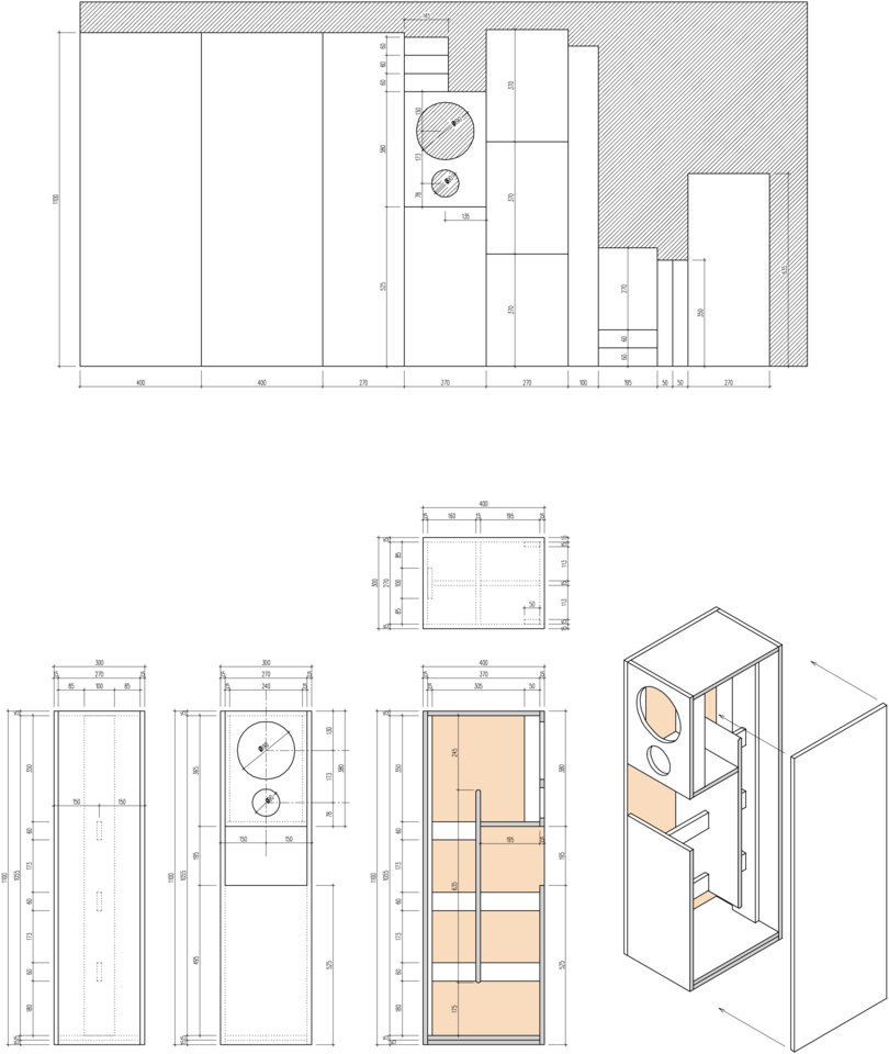

    Em đóng thùng 2 loa theo mẫu của bác Xuân _ Cái này em vẽ lại, có thay đổi tý :)

    Theo bản vẽ em thấy bác thay đổi tý là vị chí loa bass và loa trebl vậy còn thay đổi tí nào nữa không bác, nghe thử chất âm thế nào

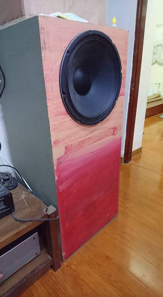

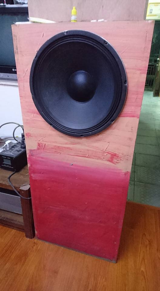

    Thùng transmission line theo mẫu đời đầu của bác Xuân cho củ 30cm. Nhưng sau em khoét thành 40cm rồi. Bác nào lấy thì em đưa cho 2 tấm gỗ 45x45 táp vào. Sau thích khoét 30 hay 25 đều được. Ghi chú là thùng đầu tay em đóng không được đẹp, để mộc, phù hợp bác nào muốn thử chất âm thôi :). Gỗ MDF chống ẩm, 18mm.
    Em ở Cầu Giấy, Hà Nội. Thùng to, bác nào chở xe máy thì phải 2 xe, không thì kèm bác Grab bike nhé.
    Bác nào qua trước thì lấy trước ạ.

    HxWxD =85 x 65 x 45cm hả bác ?
    Mặt trk bác dùng cả tấm mặt bắt đinh để có thể thay loa khác ?
    Tổng tgể nó nặng ko bác ? Đóng hết tầm bn tiền thế ?
    Bác lắp củ gì ? Có ở sg ko em qua thẩm âm với ?
    Dạ kích thước đó đúng rồi đó bác.bản thiết kế của hãng em thay đổi xíu, em cho mở mặt trước thay vì mặt sau để tiện cho việc thay đổi củ loa ạ.
    Tổng thể thi em đóng bằng ván 2.5 và gia cố thêm nhiều thứ nên rất nặng ,chắc khoảng 80kg 1 thùng.khỏi sợ rung rẩy gì hết nhé.còn về giá nếu bác đóng ở sg mà làm kỹ như của em chắc phải hết 8triệu.em thì ở Biên Hòa vả lại tay đóng thùng là bạn nên rẻ hơn nhiều ạ.
    Em là tín đồ của Fostex nên củ là Fostex ạ
    Còn bác nói có mẫu nào nhỏ thì mẫu của bắc Xuân đấy ,hoặc mẫu của em mà giẳm đều xuống em nghĩ cũng ok.
