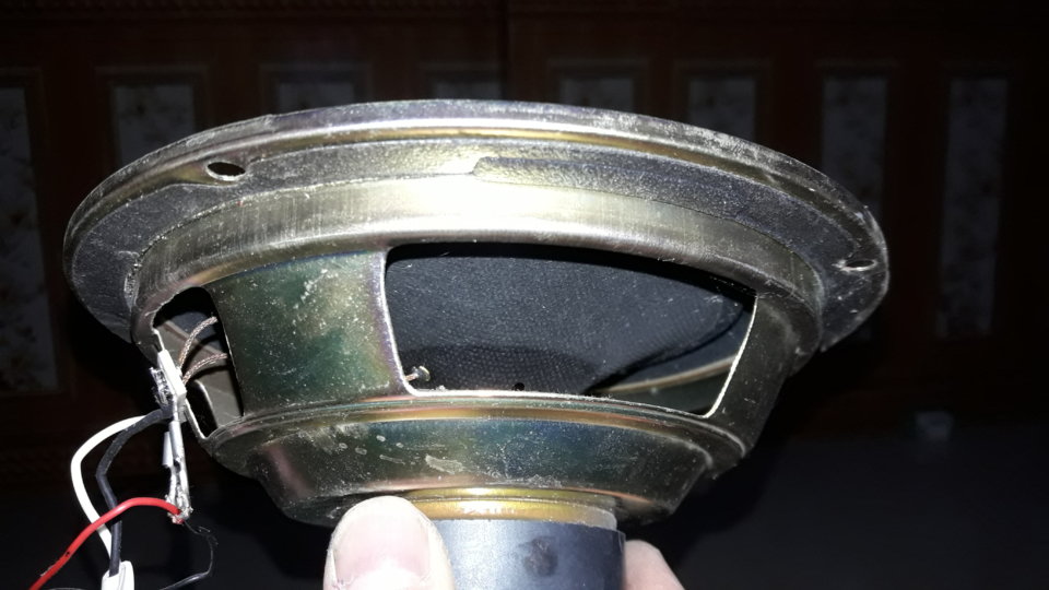

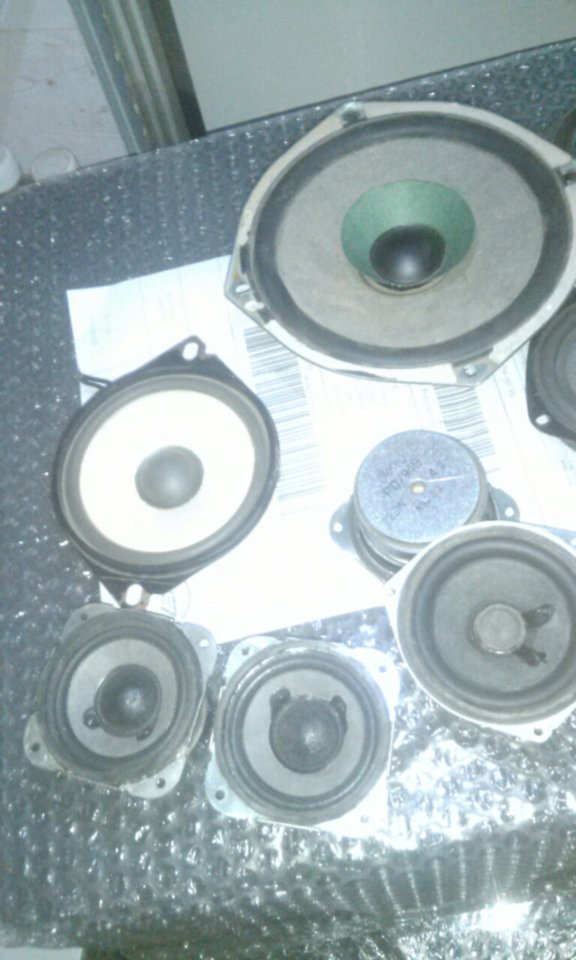

    máy bác đi trước cho em hỏi thăm là loa toàn dải nam châm trắng tốt không ak,và em mới hốt được một dòng loa không biết có phải là loa toàn dải không ak,vì có nhìu cái không có phễu trên loa ak

    Bác hốt làm gì lắm thế? Nam châm nào cũng tốt, nếu đó là loại loa tốt.

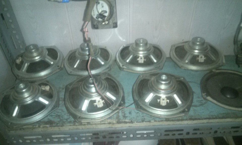

    Chào các bác.em thì không biết gì về loa nhưng rất thích nghe loa kêu.
    Em có cặp 16cm tháo con đài khủng long ra, em lắp thử vào thùng bass reflex nghe chả ra gì.không biêt tại thùng hay loa lởm.

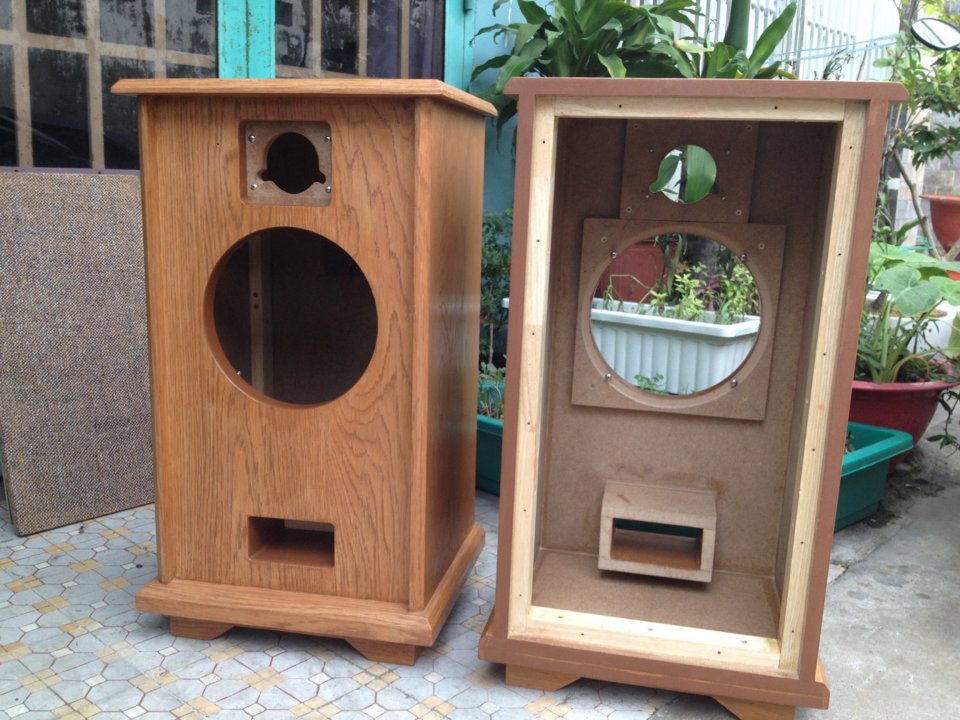

    Em lên vài tấm hình các bác cho biêt cặp đóng thùng như của bác xuân kêu tốt không.

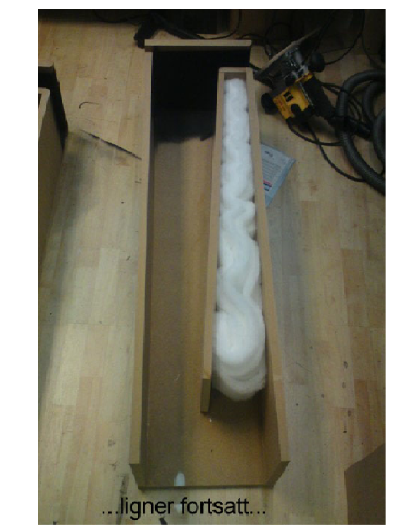

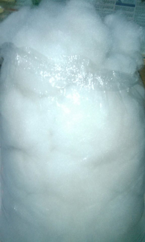

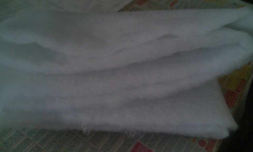

    ben em co bán bong lót bac nhé,loại lớp cho thung ván hở,hoặc bông thả cho những mẫu thùng toàn dai ligner ... bác tham khảo nhé loa ligner fortsatt - Copy.png 65a70fe66fc18e9fd7d0.jpg c21e9859f87e1920406f.jpg cda1ac76820b63553a1a.jpg f739dbe9f59414ca4d85.jpg

    bạn thử với mẫu thùng ma trận 2 loa bass 16 này thử cung hay lắm nè bạn,cho bass mạnh ,nhung chi tiết,cải thiện âm thanh dáng kể ngay cả với những củ loa không quá cao cấp luôn,nhưng dù sao đay cung la cảm nhận cá nhân,nên vẫn cần thời gian tim hiểu va mong nhận được sự góp ý của anh em đam mê khác để hoàn thiện hơn ak,de em tranh thu lam cai clip test âm thanh luôn rồi post cho mọi người góp ý giúp ak

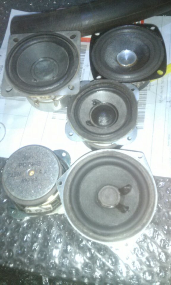

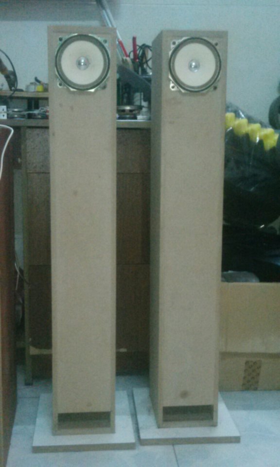

    bạn thử tim hiểu vê mẫu nay minh thấy thích họp cho củ toan dãi 12 nhưng cải thiện dãi bass ma mọi người thường chê ở loa toàn dãi ,em đang thử sài với cặp củ loa yamaha 12cm,chi có 3w trở kháng 4ohm,ma mở nhạc không ai tin củ loa chỉ có 3w,anh em cso ý kiến gì không thi cho em xin chút ý kiến luôn nhé 8b177603fd691c374578.jpg 34670019_411763645959520_4023605811925221376_n.jpg loa ligner fortsatt - Copy.png
