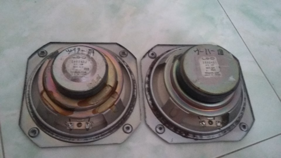

    2 củ từ loa 1đực - 1cái bạn nghe kỹ có lệch pha giữa 2 loa không?
    kevin chow likes this.

    Nghe ko khác nhau nhiều A à... Mình ko hiểu loa đực cái như thế nào? Mình xách tay Nhật về, có bán 1 cái như vậy nữa mà 8ohm, còn 2 cái này bằng ohm, bằng cs nên mua về nghe thử, nghe cũng được, ko hay lắm, được cái nhìn đẹp.

    Thấy đít loa khác nhau mình hỏi vậy thôi nhìn đẹp chỉ là bề ngoài quan trọng là tiếng nó phát ra, mình nghe loa nó hát mà.

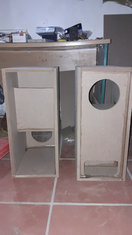

    Bạn nói gắn vào thùng nghe không hay, mình không biết bạn gắn loa vào kiểu thùng gì loa bạn mấy tấc.
    Mình xem hình thấy rõ chữ Lo-D japan bạn tìm moden củ loa trên mạng xem nha, còn DIY thùng cho hợp với củ loa thì rất oải ...

    Cám ơn A nhiều. Đúng là rất oải khi kết hợp loa và thùng. Loa mình 16cm thôi. Dù gì cũng cám ơn lời góp ý chân thành của A.

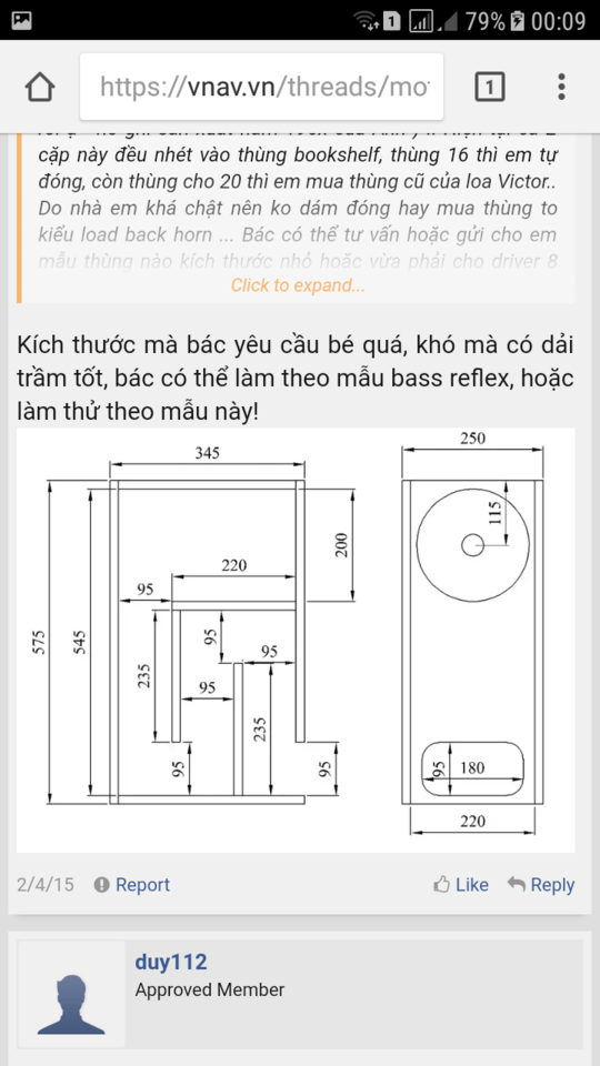

    Bạn lên đầu trang có mẫu thùng loa toàn dải bass 16cm của bác vvxuân tham khảo thùng cao to...

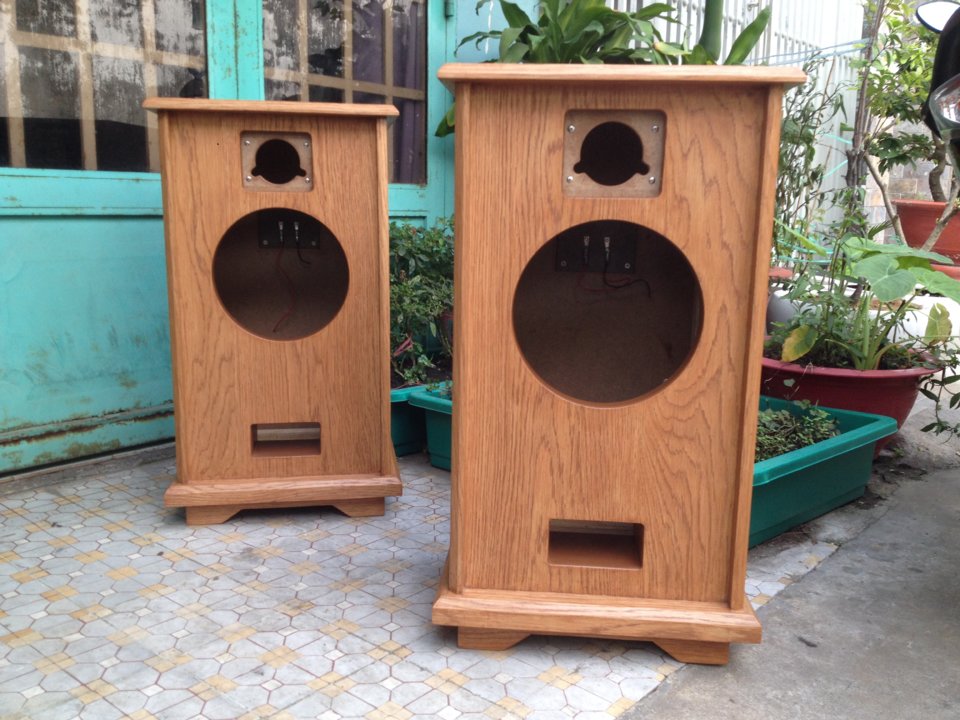

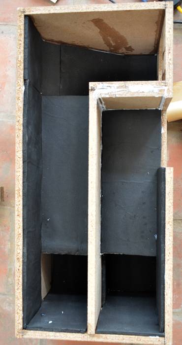

    Em đóng thùng mẫu này cho đôi loa bass 16.nhưng ra HN 844 đường láng- cửa hàng chuyên bông,cao su cách âm, nhiệt.... nó ko bán lẻ loại cao su non
    1. Loại cao su non sờ vào, nhấn thử thấy hơi cúng không mềm dc như. Loại này có bán theo tấm.nhưng ko có keo 1 mặt
    2. Loại bán theo cuộn.gọi là cao su lưu hóa(hỏi của hàng bảo vậy) có keo 1 mặt, sờ và nhấn thử thấy mềm độ đàn hồi nhanh .bán theo cuộn 350k cuộn dài 8m ko bán lẻ.
    Em hỏi có bác nao mua chung vơi em ko ah. Đóng 1 đôi thùng loa dùng hết khoảng 2m thừa 6m phí wwa.hoặc bác nào còn thì cho em vay 2m vậy.

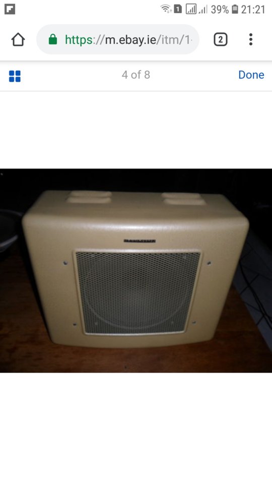

    Duc HD Approved Member
    20/3/15
    13
    Hải Dương
    Có cặp telefunken ELA L8 1262 25cm . Theo các b lên thùng nào hay ạ Screenshot_20190213-212102_Chrome.jpg Screenshot_20190213-212102_Chrome.jpg

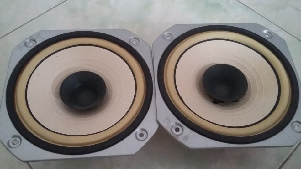

    - Chào bác : em có thể mang qua test giao lưu được không ạ , con này bass 16 , hiên em đang phân vân có nên lên thùng không ? Mà lên thì lên mẫu nào

    Loa của bác tháo cánh ô tô phải ko ạ? Loại này cũng có những đôi nghe tốt đấy!

    Dạ đúng rồi bác ạ , nhưng con của em không biết khi lên thùng có nên cơm cháo gì không nữa ?
