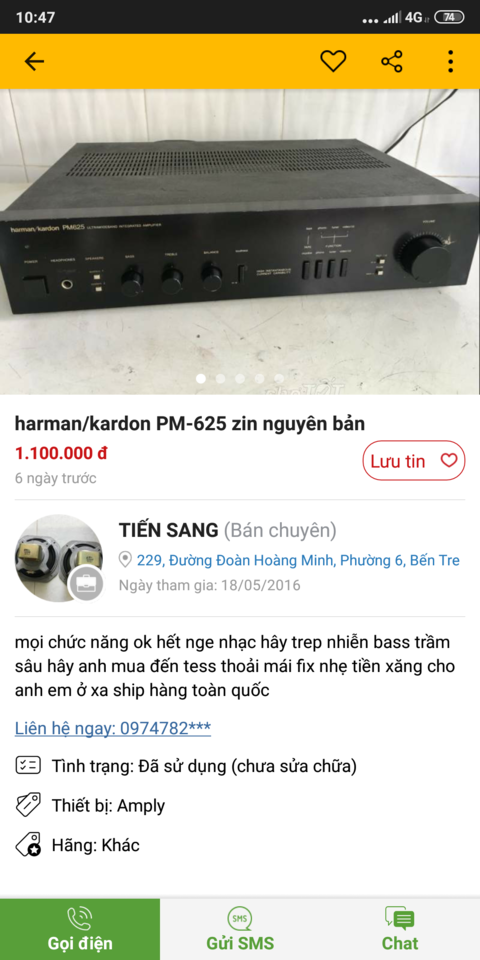

    Chào cáo bác. Em là tv mới đăng kí hiện tại em đang mê chủ đề này của bác vvxuan. Em đang tìm mua một ampli cỏ em thấy trên chợ tốt gần địa chỉ em ở có bán một ampli harman kardon pm 625 em tìm google chả có thông tin gì về amp này cả. Tiện thể bác nào có sử dụng qua hay biết về nó có thể tư vấn giúp em để em ghép loa toàn dải của mấy cái đài sony cổ nghe nhạc vàng ko ạ. Em cảm ơn trước Screenshot_2019-05-17-10-47-53-971_com.chotot.vn.png
