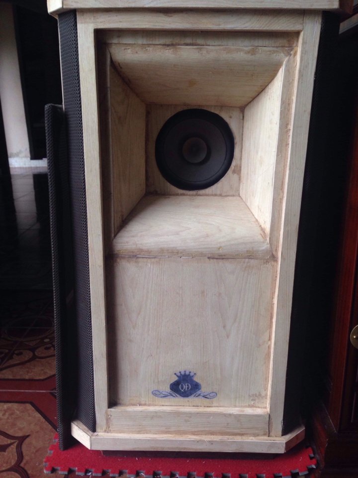

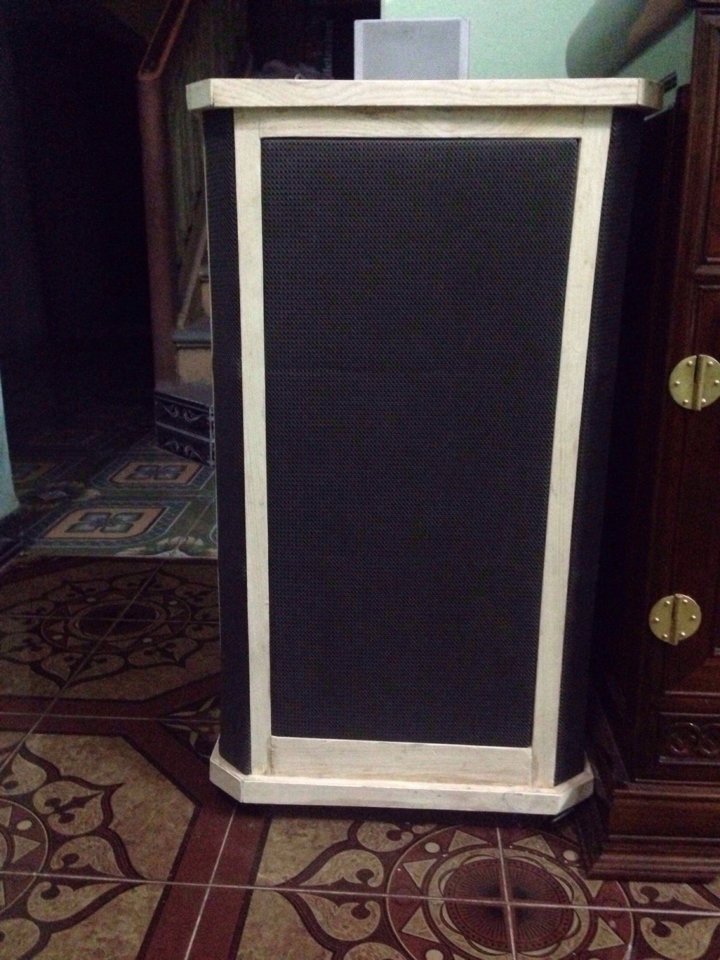

    Bass 16 em chơi kiểu onken cũng hãy thêm 1 con tep nữa em đóng theo kiêu này tay nghe kém nên hơi xấu kaka IMG_0727.JPG IMG_0726.JPG

    Thì toàn dải đó bác.cho thùng này thì lợi bass nên thêm con tep ngoài nghe cân bằng hơn

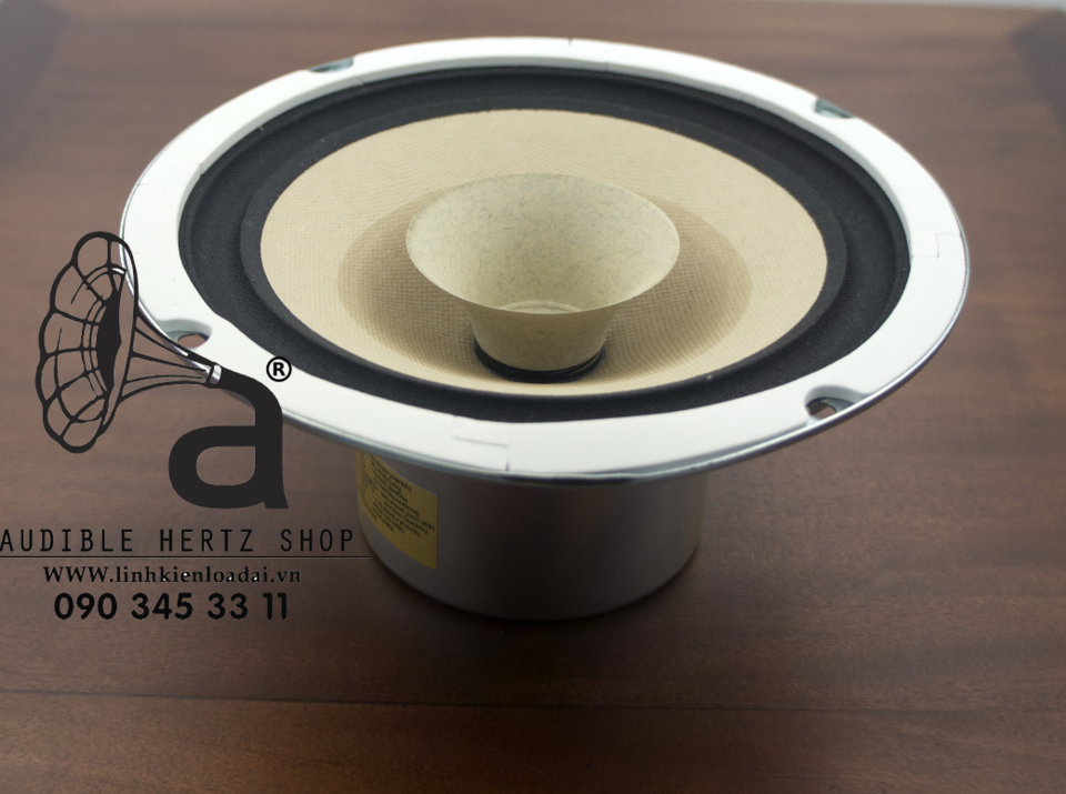

    Hi các bác, em tính làm thùng cho loa Li Audio F-6 mà đang lăn tăng ko biết làm thùng kiểu nào cho hoành tráng lệ mà bass sâu lắng upload_2021-5-4_11-21-29.png

    bạn nên tìm thùng củ loa nhật -- gắn vô tiếng sẽ hay hơn.

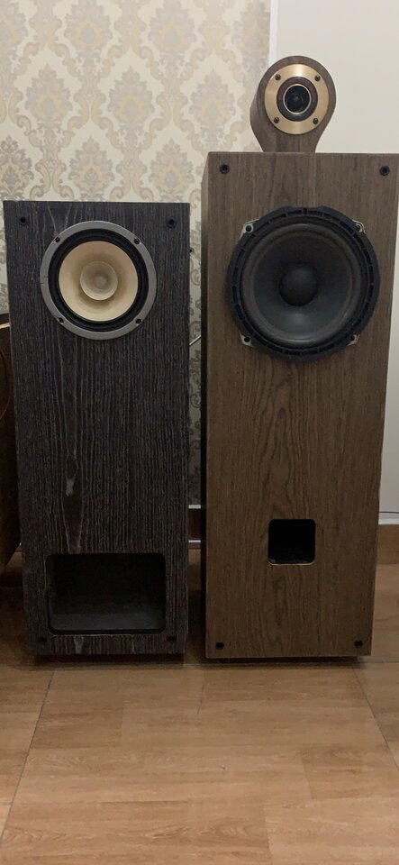

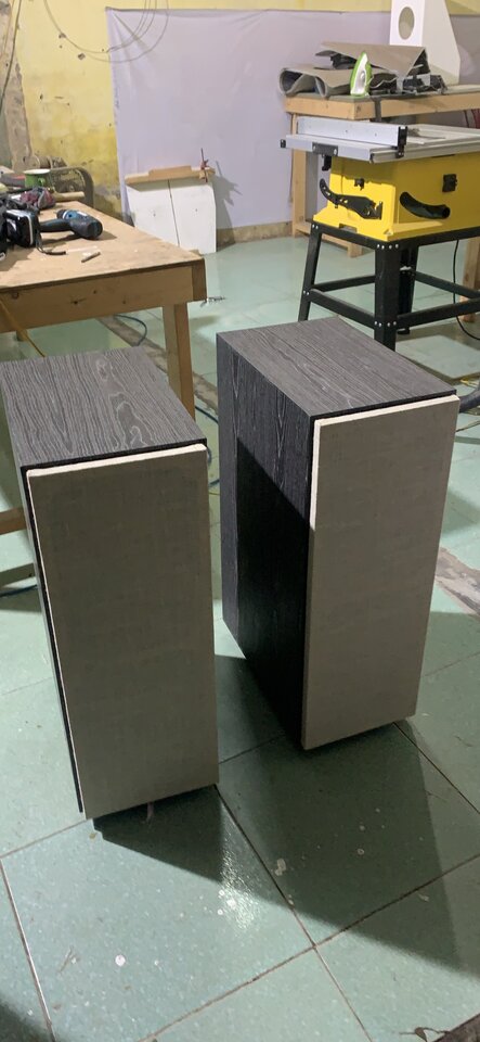

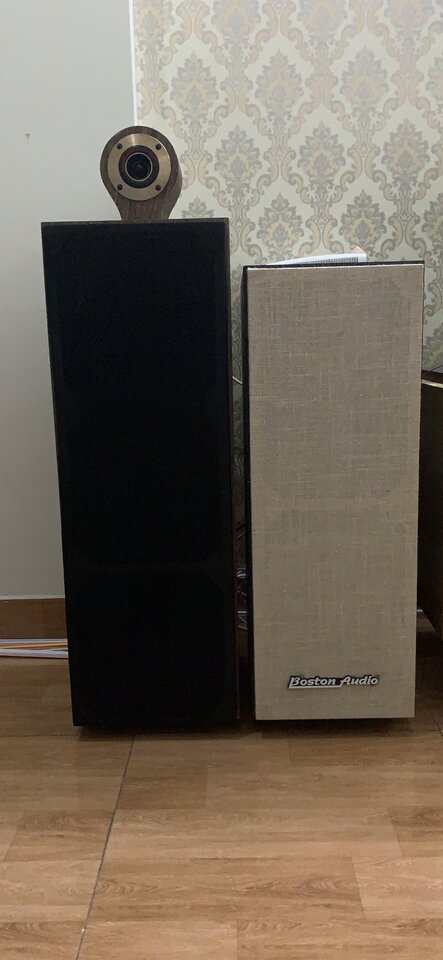

    Em đóng thùng cho củ 3" theo mẫu Tabaq này, bass rất tốt, xuống được F6 = 5x Hz, củ 4" của bác chắc sẽ xuống được sâu hơn. Em gập thùng lại để giảm độ cao, chấp nhận tăng độ sâu.

    Loa em kích thước: cao 40cm, sâu 30cm, ngang 12.5cm (gỗ plywood 1,2cm) nên cũng không to lắm đâu bác, đối với củ toàn dải 3 hoặc 4 inch thì bác sẽ ngạc nhiên về tiếng bass của nó, nếu làm thùng bass reflex thông thường thì sẽ không có tiếng bass như vậy được.
    Em thấy mạch LQSC chất lượng khá đó bác, bác cứ dùng thử xem sao, 35w là quá đủ, trước em dùng mạch 15w đã đủ rồi.
    https://www.yumpu.com/en/document/read/32707008/tabaq-box-for-tang-band-3a-coolcatdk
    Em gập cho lỗ thông hơi ra trước nên độ cao giảm và độ sâu tăng so với thiết kế box này.
