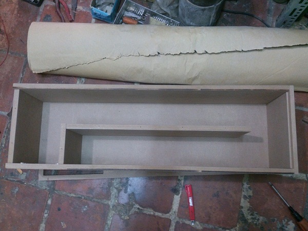

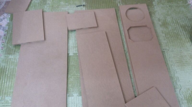

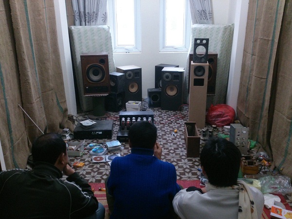

    sau khi mang củ loa sang nhà bác xuân ghép thử e đã quyết định về đóng thùng theo mẫu của bác xuân ,.và sau 1 ngày miệt mài cuối cùng cũng hoàn thành, lắp củ vào nghe thử, các bác có biết thế nào ko, e phê quá ,ngoài sức tưởng tượng luôn ạ,nói chung là rất ưng ý .e cảm ơn bác xuân nhiều ạ,còn đây là vài hình ảnh thi công thùng loa của e ạ

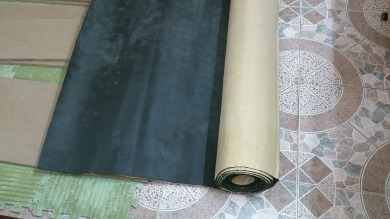

    còn đây mút tiêu âm e mua ở đường láng ạ, 55k 1m, về cắt dán rồi khép ạ

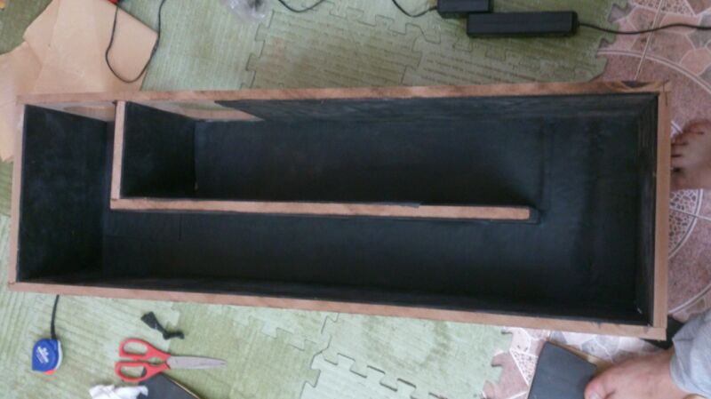

    còn đây là bên trong ,đã được dán tiêu âm

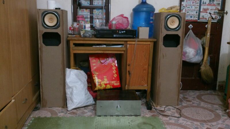

    và đây là thành quả ạ,e tính để mộc ko cần hoàn thiện, để người vào nhìn thấy bẩn bẩn mà bật lên nghe ngã ngửa luôn hehe

    Chúc mừng bác có đồ chơi tết! Em post bài trước tết mấy tuần là để các bác kịp làm nghe tết đấy. Bác bố trí cái...miếng xốp lót sàn rất hợp lý, nhỡ ai đến nghe có giật mình ngã ngửa cũng không chấn thương sọ não :lol:

    e đánh bằng amly diy lm3886 với pre đèn ạ. đèn đóm phải sang năm mới có thời gian ạ

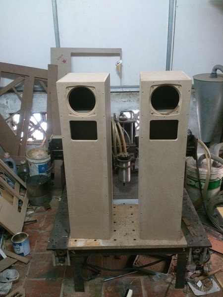

    thùng này của e loa 13cm 800x200x250 dài, rộng, sâu
    thẩm mỹ thì k chê vào đâu đc nhưng âm thanh k đc như ý muốn do thừa thể tích
    e đã fix được kích thước chuẩn và đang sửa lại
    p/s: các bác đóng sau lưu ý không phải đường hơi cứ dài là tiếng bass đã tốt, loa mà kém thì tiếng ra rất nông và khô. nên ráp vào nghe thử, đừng cho keo vào luôn

    hehe, chắc tại bác này modify thiết kế của em nhiều quá. Hôm nọ bác gắn vào thùng cho củ 16 thể tích còn thừa hơn nhiều mà có sao đâu? Mà bác đã gắn keo chưa? Nếu bác chưa gắn keo mà chỉ bắt vít thì nguyên nhân có thể do đây. Em xin nhắc lại là các đường ghép phải thật kín hơi, nếu để có chỗ hở thoát mất hơi trên đường ống thì sẽ mất hết bass. Thêm nữa là bác để cái lỗ thoát âm hình như hơi bé...Trước hết bác cần mở rộng cái lỗ thoát âm, sau đó bác gắn keo chắc chắn và thật kín ở các mối ghép, bao giờ bác bịt lỗ ra, thổi hơi vào lỗ bắt loa mà thật kín hơi thì mới đạt yêu cầu.

    nhân tiện còn thừa gỗ a xuân xem nên để kích thước lỗ thông hơi là bao nhiêu để e cắt thêm 1 tấm mặt nữa để thử, hiện tại đang la 120x95

    Lỗ cứ to hơn miệng loa là được, mà bác nhớ phải dán keo, nếu bắt vít thì phải làm gioăng cao su cho thật kín hơi, ngày trước em cũng làm một lần, phết keo không đều nên có vài khe hở, nghe chả thấy bass đâu cả, cái vụ kín hơi này là tối quan trọng, bác không để ý là các bác mang loa đến thử có một chút mà em vẫn phải ngồi cắt gioăng lót cho từng cái loa một đấy.
