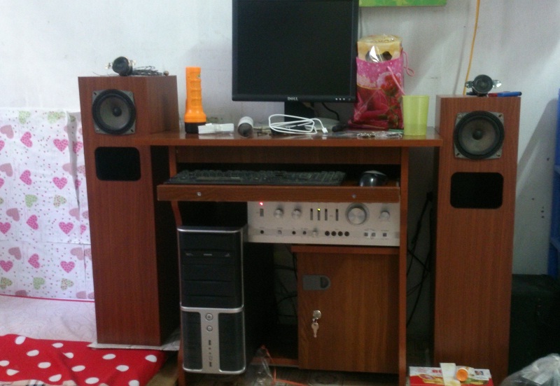

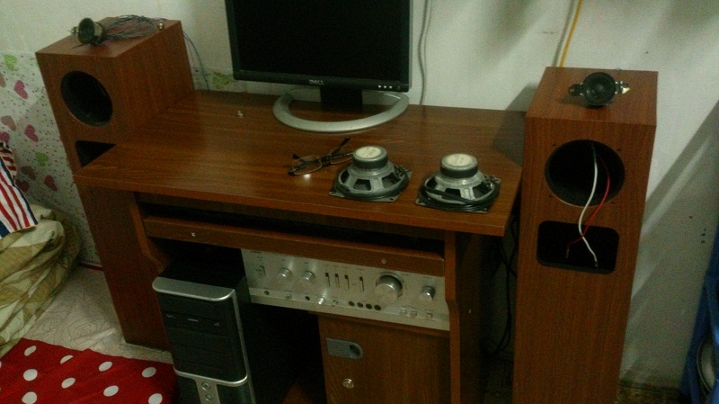

  16. nghiakt888
    nghiakt888 Advanced Member
    3/1/15
    53
    43
    Cảm ơn a Xuân rất nhiều, cặp loa e hoàn thành trước tết, tuy chỉnh sửa lại thiết kế của a hơi nhiều nhưng cuối cùng cũng đước vừa ý

  19. vvxuan
    vvxuan Advanced Member
    19/11/12
    1.069
    314
    Nghệ An-Hà nội
    Bác hoàn thiện đẹp đấy, tiếc là phòng hơi bé, sắp đặt loa quá gần và lúc ngồi máy tính nghe cũng quá gần sẽ giảm nhiều hiệu ứng stereo.

  20. nghiakt888
    3/1/15
    53
    43
    Đúng r a ạ. Phải kéo ra cách tường khoảng gần 1m. Xong ra cửa nghe thì mới chuẩn nhất. E sẽ sắp xếp lại theo chiều dọc căn phòng. Nhưng nói chung làm đc cái loa nghe được là vui lắm rồi. Sắp tới kiếm cái ampli nữa thôi. Chứ cứ chạy đua theo nó đk chưa cho phép
