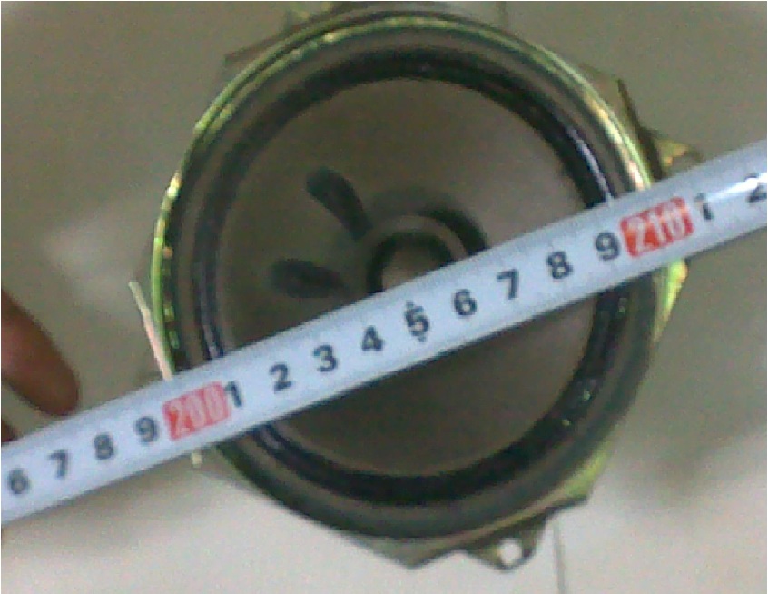

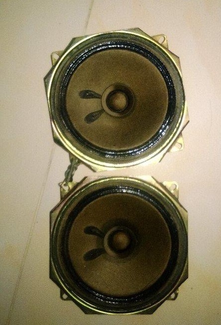

    Ặc, hôm trước bạn bảo loa bầu dục cao 10cm ngang 7cm cơ mà? sao bây giờ lại thành loa này? Bạn lật ngửa cái loa ra, rồi dùng cái thước đặt ngang trên loa theo đường kính loa, rồi chụp ảnh lại up lên, mình tự đọc kích thước. Loại này theo mình là đóng chơi thôi, luyện tay nghề là chính, sau có điều kiện mua loa ngon hơn thì đóng thùng to khi đó đã có kinh nghiệm làm sẽ nhanh hơn. Sang tuần mình đến văn phòng mới có thời gian vẽ cho bạn.

    cái hôm trước ông hàng xóm xin rồi ^^. thì cháu tập đóng thử thôi chú. Cháu đo đường kính ngang là 10cm.

    Bạn cứ đặt cái thước mét từ vị trí bắt ốc này đến vị trí bắt ốc đối diện qua tâm, mình sẽ tự đọc kích thước để vẽ thùng cho bạn.

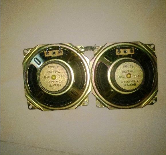

    Đây chú ơi. Chú vẽ xong xếp vào khung gỗ giúp cháu để cháu bảo thợ xẻ giúp nhé chú.

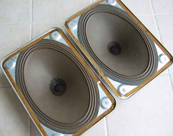

    NHờ bác thiết kế thùng cho loa Oval Telefunken 25x15cm với ạ, cám ơn bác
