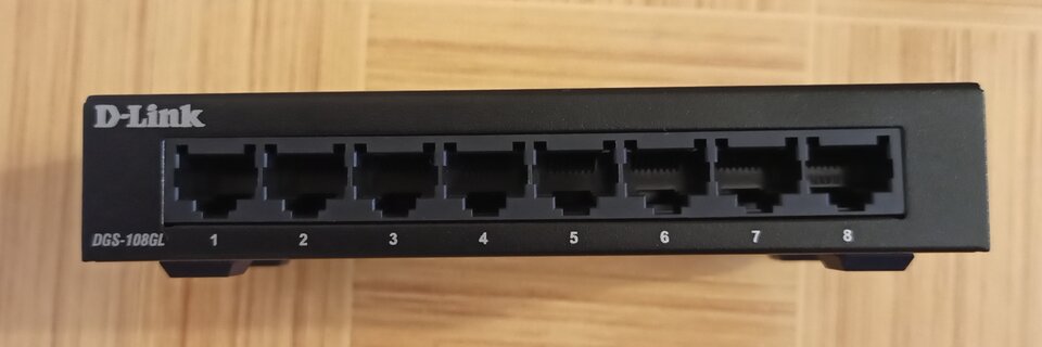

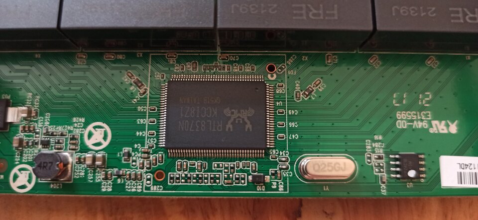

    Em định mua con switch dlink rồi mod clock với tụ, hcm có chỗ nào làm không các bác? Em định mua con dlink dgs-108, các bác có con nào 12V dùng mod switch audio tốt hơn thì bày em nhé.

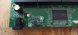

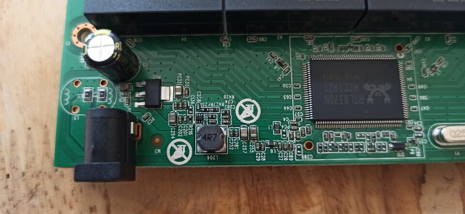

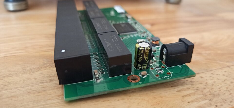

    Em vội vàng nên mua switch dlink dgs-108gl nhưng mở case ra thì hoàn toàn thất vọng, linh kiện rất ít, board mạch cũng ko giống hình trên mạng mà các bác chụp khi mode linh kiện. Có khi nào e mua trúng switch fake ko các bác?

    E quên mất, mở case ra thất vọng quá nên ko để ý nguồn gốc switch..
    Em định độ con này, nguồn đã có ifi, tụ có mỗi 1 con nên nhổ ra độ cũng dễ. Còn lại clock em ko thấy nó nằm đâu, bác nào biết chỉ em độ clock với, em cám ơn.

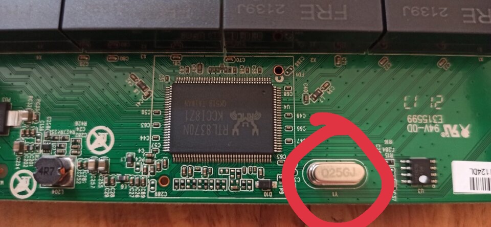

    Clock là con này bác nhé! Bác kiếm con clock tần số 25.0mhz nhé. Bác có thể kiếm ocxo hoặc tcxo tuỳ đkien mà mua. Nếu ocxo thì có thể kiếm mấy con hàng tồn kho thì cũng ko quá đắt như hàng mới đâu.
    Có đkien thì cấp linear vào trực tiếp ic bỏ qua mấy mạch dc to dc

    Chắc em chỉ độ clock chứ sâu nữa e chưa đủ trình, cám ơn bác nhiều nhé. Mấy con tcxo, cỗ có cần mạch riêng ko bác? Hay mình chỉ hàn chân vô là chạy thôi.

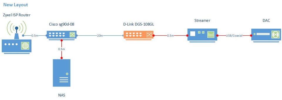

    Các bác giờ ít chơi switch nhỉ, em lắp thử switch d-link dsg-108gl sau cisco sg90d-08 và cấp nguồn sạch cho nó thì tiếng bí rị, nặng nề, hụt treble, bass bỏ lưng chừng ko xuống sâu gây tức..rất khó nghe. Theo các bác em có nên tiếp tục hay rollback về layout cũ 1 isp router và 1 switch thôi ạ.

    Tcxo hay ocxo thì bác thk thì lắp mạch riêng cũng đc hoặc hàn thẳng cũng ok. Về cơ bản rất ít switch sxuat riêng cho audio mà đa phần là từ bản thương mại rồi mod lại nguồn và clock để phục vụ audio đến switch của ansuz còn xài bản thương mại mod lại nữa mà. Nếu sxuat riêng cho audio thì chắc có sw của jcat khoảng 3800euro.

    Rẻ nhất 650 biden chắc em tiếp tục sự nghiệp diy. Hiện em có các hướng sau:
    1. Nâng cấp nguồn sạch (em đã thay stock adapter = ifi ipower)
    2. D-Link dgs-108gl chỉ có 1 con tụ 470uf/16v duy nhất (dự kiến thay tụ blackgate hoặc kaisei)
    3. Nâng cấp clock (dự kiến thay ocxo 25.0mHz)
    Các bác cho em hỏi nếu nâng cấp theo hướng này thì có thể so với switch hãng được bao phần ạ?
