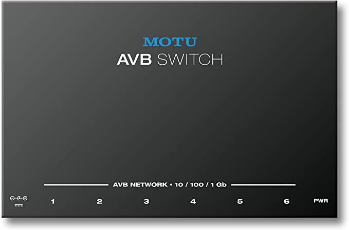

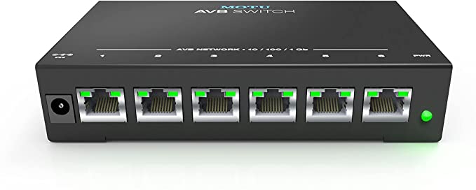

    Nhân tiện giới thiệu cho các bác nào quan tâm đến cái gọi là switch cho audio đúng nghĩa.
    Giá bán chưa đến $400 hỗ trợ layer 2 gần như đầy đủ, có implement tập giao thức 802.1 AVB ( gồm nhiều giao thức con) laytency và bandwidth garranty dưới 20 pico seconds với avb port traffic để đồng bộ phase and timing. Một con switch audio đúng nghĩa trong tầm tiền có thể mua và thử nghiệm.
    Các máy tính apple như macbook, mac mini , imac... đều có tích hợp gPtP protocol ở mức firmware của ethernet module , đồng bộ tự động với AVB switch, re-sync lại master clock theo chu kỳ ở mức nano second trên các mạch DSP trên board cuả các máy tính của apple. Các náy chủ của HPE, Lenovo , Dell, v.v. đều sử dụng các Ethernet module (cả quang và copper) có 802.1 AS tại mức firmware. Mếu muốn làm music server thì mua mấy con Dell hay HP server lạo 1 U rack vể cài ubuntu/debian/centos rồi cài DNLA server để stream còn tốt hơn và lại rẻ.
    Nếu các dùng các máy mac mini là music server thì nên có một con AVB switch thế này, mình tin chắc cái trải nghiệm âm nhạc của các bác nó sẽ liền lạc hơn, không cảm giác mệt mỏi khi nghe các bản phối có tiết tấu nhanh sẽ trở nên rõ ràng chứ không "hỗn loạn" hoặc rời rạc và thiếu sức sống như khi dùng trên non-avb switch, mình test với bản thu âm The Guarneri Quartet Beethoven The String Quartets thì tiết tấu nhanh của các cây violin ở các nốt cao trở nên rõ ràng và chi tiết, nhanh và dồn dập nhưng không bị hiện tượng roll off quá nhanh, rối hay fading ở các nốt cao vì tiết tấu nhanh, mạnh lấn áp
    link cho các bác quan tâm: https://www.amazon.com/MOTU-AVB-Switch-5-Port-Bridging/dp/B00M8IA7AU/ref=sr_1_19?crid=364CTHZBZTMCG&keywords=motu&qid=1649550609&sprefix=motu,aps,329&sr=8-19
    Nói thêm mình từng sở hữu con Erthergen hồi đầu mua lại của một thằng ( ở US) bán lại giá $600, nói thật lòng thì khi đo các thông số về latency, packet lost và jitter khi bơm dữ liệu tốc độ cao ở mức Tb/s trên tất cả các port thì tỷ lệ BER nó quá cao, mang tiếng là 5port full duplex mà tổng backplane bandwidth nó chưa thể lên được 8Gb/s khi hoạt động ở full-duplex(mình dùng IXIA - 500 Model để test), performace test thì fail, cũng dễ hiểu nó chỉ là những con unmanage switch độ lại, hay còn gọi là con switch_ngu ( dumb switch) còn không có nổi những tính năng cơ bản của layer 2, thực chất là xài con linksys được làm lại vỏ và nguồn. Bỏ tiền ra mua con ER này thì thà mua con motu trên về xài, chán thì vất còn có lý hơn, con ER chỉ là snake oil đúng nghĩa và mấy thằng làm con ER này chưa từng tốt nghiệp đại học chuyên nghành, hoặc có nền tảng về EE , chủ yếu là dân DIY

    1/IEEE 1588-2019 và các RFCs tham chiếu là bộ giao thức cha Umbrella protocol set) dùng để implement các giao thức về đồng bộ thời gian chính xác cao trong mạng Ethernet sử dụng TCP/IP stacks dùng để truyền phát dữ liệu qua mạng internet và mạng cụ bộ (mạng internet gồm nhiều mạng cục bộ kết nối nhau qua mạng trục và có định tuyến ra ngoài) chúng ngoài việc đồng bộ thời gian giữa các node theo một time frame chứa dữ liệu về thời gian ( timestamp frame data) gởi đi từ master node , các máy trạm trong một mạng nhận được gói tín hiệu này sẽ tự điều chỉnh clock của mình để đồng bộ với hệ thống, tương tự như các nodeB/BTS chứa cellsite trong mạng di động đồng bộ với nhau theo thời gian thực để bảo đảm việc hand-over của một thuê bao di động không bị rớt cuộc gọi khi di chuyển giữa các cell trên một BTS ở một tốc độ di chuyển nhất định, các giao thức 802.1 AS, 802.1, 802.1 Qat, 802.1 Qav là được hiện thực hóa các tập giao thức con 802.1BA dẫn xuất từ IEEE-1588 phiên bản 2019 mới nhất, trên sản phẩm thương mại của các hãng lớn như Broadcom, Cisco, Juniper, IBM, Sun Micro System (chết lâu rồi) hay hãng chuyên làm các thiết bị chuyển mạch ( switching) dùng cho các studio chuyên dụng như Motu ( ở mỹ dùng khá nhiều) thì các con swicth được certified dùng cho audio đều có dán nhãn 802.1 AVB, giá của nó cũng khá cao vì tích hợp bên trong các grand Master clock giao động từ 10-25 mhz với độ chính xác mức nano giây và sub nano giây.
    Vậy 802.1 AVB cung cấp cho người dùng chuyên nghiệp những tính năng gì so với giá thành của nó?
    - Total backplane bandwidth luôn lớn hơn tổng bandwidth cấp cho các ports hoạt động ở chế đông song công ( full duplex) và blocking mode, điều này làm cho việc thiết kế mạch và khả năng xử lý của các ASIC trong các thiết bị này trở nên phức tạp, phải dùng PCI-E bus truy cập trực tiếp với băng thông cao và cực cao, DRAM được dùng cũng phải có tốc độ tương ứng để tránh nghẽn lưu lượng data khi thực hiện transfer cả unicast, multicast và cả broadcast với tỷ lệ lỗi bits (BER) ở mức gần như zero ở tốc độ terabit/s.
    - Việc đánh dấu trafic cho data thành AVB stream trên các switch có AVB sẽ phải cấu hình VLAN riêng, thiết lập traffic shaping với QoS ở mức class A , dữ liệu audio sẽ luôn được bảo đảm truyền phát ở khung thời gian < 20 micro second bằng 1/5 dữ liệu truyền trên các swicth thông thường, các data center lớn của netflix, amazon , apple + cũng cấp các dịch vụ streaming từ fullHD đến 4K đều cần phải có các dòng cisco 9000 series AVB support ( những thằng provider này đều dùng hạ tầng của AWS) do vậy dù là âm thanh Dolby, stereo, spartial ... mọi ngươi đều thấy nó khớp nhau từ ánh mắt đến cái mấp môi , âm thanh đồng bộ chính xác với hình ảnh trên TV dù cách xa nhau hàng chục ngàn km. Còn VTV ở ta dù là phát qua IP mà luôn bị trễ gần 100ms , tiếng và hình không khớp đặc biết là với chuẩn mpeg 2 hiện tại không tốn quá nhiều băng thông, kỹ thuật của ta còn quá lạc hậu và tụt hậu xa quá so với các nước phát triển.
    - Do có trang bị grandmaster clock trên AVB switch, nên các thiết bị đầu cuối nếu có 802.1 AVB tích hợp ở firmware của ethernet module thì đều xem như một talker và trao đổi timestamp metadata với listener ( AVB swicth)do được đồng bộ thời gian ở mức nano và sub nano giây nên việc hiệu chỉnh lại đồng hồ chính trên thiết bị và đồng bộ tất cả các mạch xử lý tín hiệu số về cùng một mức thời gian với mức chính xác nano second, các thiết bị âm thanh như DAC kiêm transport ( streamer) nếu có tích hợp avb tại mức firmware thì cũng như là một thiết bị avb, ( avb awareness devices), việc này tương ứng như ta dùng nguồn 10mhz bên ngoài để cấp tín hiệu đồng bộ cho mạch DSP trên các con DAC cao cấp làm việc , nếu là thiết bị AVB, thì ta không cần mấy con Clocker bên ngoài giá vài nghin đô cho tốn kém.
    Vậy sẽ có câu hỏi ở đây: tại sao phải quan tâm avb nếu như tầng network cuả thiết bị có đã buffer để lưu dữ liệu audio trước khi đẩy qua DSP giải mã, nó ảnh hưởng gì đến trải nghiệm âm thanh?
    Để trả lời câu hỏi này , mình hỏi lại các bác câu cũng rất bình thường: tại sao thiết bị giải mã cao cấp có giá ngàn đô đến vài chục ngàn đô lại phải làm thêm cổng 50ohm để đồng bộ với Master clock ngoài ( cũng đắt cỡ chục ngàn hoặc rẻ hơn) để nghe cho nó hay hơn? Hãy phân biệt đồng hồ hệ thống và nguồn cấp tín hiệu đồng bộ cho các mạch DSP làm việc là khác nhau, 802.1 AVB dùng để thay thế cái khâu này.
    Ngay cả khi các bác có trong tay một con switch AVB, mà thiết bị đầu cuối của các bác không support, thì các bác cũng đã hưởng lợi được những gì mà nó mang lại, traffic shaping với Qos cao nhất, latency dưới 20 micro second và packet lost là thấp nhất có thể.
    Còn trải nghiệm âm thanh với các thiết bị tương thích AVB? mình có viết trên cái post ỏ trên với con Motu 5 ports AVB switch rồi, các bác cnij khó đọc lại. Mục đích mua con này để test AVB và bán lại sau khi thử các kiểu setup. Và cảm giác âm thanh nó liền lạc và độ động nó cao hơn chút so với khi dùng con Cisco 3750 và Ubiquiti 48 ( tất cả đều dùng cho enterprise) tát nhiên là chỉ cần không bị điếc thì cũng thấy sự khác biệt, chỉ là chưa có cơ hội test thử trên mấy con Cisco 3650, 3850 và 9250 certified cho AVB có giá từ vài ngàn đến hàng chục ngàn $$$$
    2/ Chọn AVB switch thì thiết bị của nhà mạng có cần hỗ trợ không ?
    - AVB là tập giao thức hoạt động ở layer 2 trong mô hình tham chiếu 7 lớp OSI và cũng là lớp 2 trong mô hình TCP/IP. Modem/Router của nhà mạng hoạt động ở tầng 3 - routing nên chẳng liên quan gì, có chăng nữa là nên thay mấy con GPON router hàng vất đi của bọn nhà mạng cung cấp bằng con khác chất lượng hơn để ổn định mạng.
    3/ Tách riêng traffic cho audio thành một VLAN riêng ra khỏi mạng chung có tốt hơn không ?
    Câu trả lời là có, chưa xét đến trải nghiệm âm nhạc vội, chỉ riêng việc quy hoạch dữ liệu cụ thể và ngăn nắp đâu ra đấy cũng giúp đỡ nhiều trong việc quản lý, kế đến cũng giúp hạn chế jitter bleeding giữa các port khi một lượng lớn broadcast trafic được gởi đến tất cả các ports với tần xuất lớn gây cạn kiệt backplane bandwidth và làm treo switch hoặc làm tốc độ chuyển mạch chậm lại và tăng lỗi bít truyền. đặc biệt là những con swicth rẻ tiền bán vài trăm ngàn đến 1 triệu đổ lại.
    Vậy sơ bộ bác hiểu swicth cho âm thanh đúng nghĩa nó phải như thế nào rồi chứ? Swicth cho âm thanh nó phải là vật lý về mặt thiết kế, phải có đủ tất cả các giao thức được định nghĩa cho mục đích AV, pải có hệ điều hành quản lý đến mức thấp và thay đổi được tín hiệu đồng bộ ( trễ hơn, hoặc sớm hơn, hoặc tự động auto-negociate), phải có khả năng là grand master đồng bộ toàn hệ thống theo thời gian từ một nguồn duy nhất ở mức nano/sub nano. Tóm lại nó phải là khoa học cụ thể bằng tài liệu được quy định bởi IEEE, và phải gắn mác Certified 802.1 AVB , ngoài ra những kiểu chế độ DIY và bán thành phẩm cho người không hiểu biết thì chỉ là SNAKE OIL không hơn không kém, đối lúc cắm vào nó còn làm hỏng đi cái sự đồng bộ của thiết bị.
    Con EtherRegen mình từng mua lại để test thử cái gọi là "switch audio", sau phải bán rẻ đi vì chỉ là hàng quảng cáo đểu , thiết kế bởi mấy thằng chưa từng học Đại học hay có chuyên ngành EE, thuần túy là mấy thằng DIY, nếu chỉ vì mấy cái port A, B và quang ( option) của chúng bán thì mua lại con chuyên dụng Cisco hàng dùng rồi giá rẻ còn tốt hơn vạn lần. Điều nực cười là mấy tay chế độ lại con etheregen này còn không hiểu điều chế PAM là gì, cái cốt lõi trong công nghệ chuyển mạch gói dùng trong ethernet
